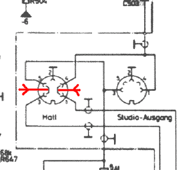

Hallo,bei meinem Chassis "bleibt das NF-Signal auf der Strecke".Meine Frage : ist die DIN Buchse "Hall" mit einem Kurzschlußstecker abgeschlossen?

Hallo Herr Marker,
bei fehlenden Brücken im "Hall" Anschluss wird das NF-Signal von der Regler-Baugruppe nicht zur Endstufe gelangen können.
Im 5-pol Brückenstecker müssen verbunden werden: 4 mit 1 und 5 mit 3.
1 und 3 sind die Eingänge des Endverstärkers. Siehe auch sch1a.
