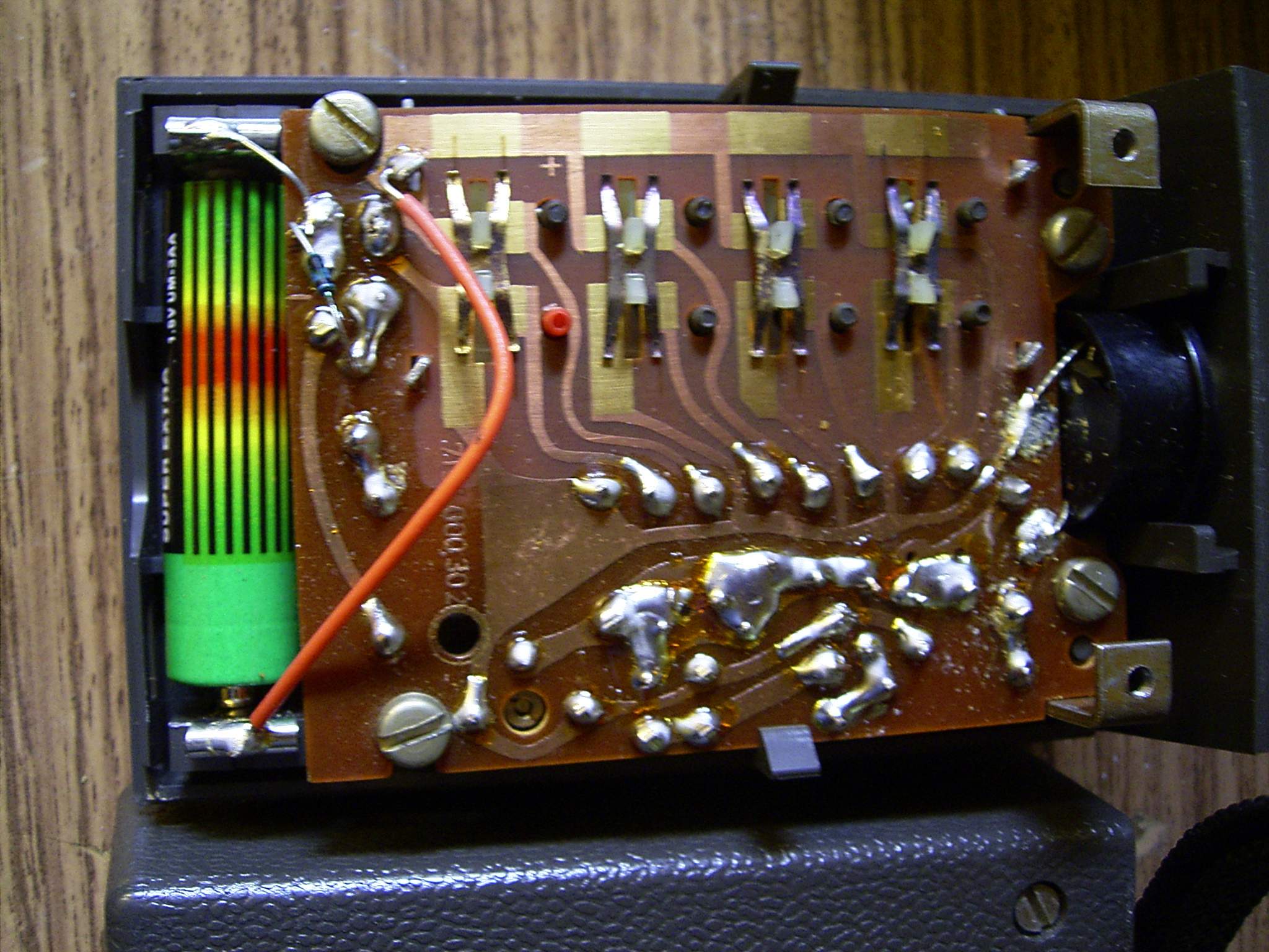

danke erst mal für die Infos. Da ich das Chassis bereits ausgebaut hatte, hatte ich bei der Tiefenmessung das Hervorstehen der Skala und der Knöpfe nicht hinzugerechnet. Das könnte dann mit den Daten von Lars Brötje hinkommen. Die Fernbedienung ist ein SABA HiFi telecommander 50 und funktioniert bis auf Lautstärke - einwandfrei, stattdessen wird Höhen + ausgelöst. Wenn man die Fernbedienung öffnet, erinnert das mehr an ein Bastlerwerk als an eine professionell gefertigte Fernbedienung.
viel Grüße, René Goebel
PS.: Beim Erstellen des Photos ist mir ein Haarriss in der Goldkontaktauflage für Lautstärke - aufgefallen. Das wars. Jetzt geht auch Lautstärke - wieder. Das UKW Problem ist nach wie vor da. Ich nehme mal an, daß der Oszillator der Mischstufe nicht oder total falsch schwingt, weil über den gesamten Abstimmungsbereich (auch mit Antenne) ein gleichmäßiges Rauschen zu hören ist . Nach Nachmessen beträgt die Abstimmspannung am heissen Ende des Potentiometers 0,188 Volt und ändert sich am Tunereingang von 0,09 bis 0,18 Volt. Ich glaube , das ist ein zu kleiner Wertebereich ?
