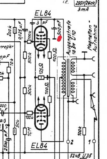

So wie Sie den Fall beschreiben. Kann nur ein Fehlstrom über den den Ausgangstrafo fliessen.
Der Trafo selbst, oder der 500pF an der oberen EL84 (Siehe Anlage)

Zunächst Herrn Knoll und Herrn Bauer vielen herzlichen Dank für die rasche Antwort, die in beiden Fällen einen Volltreffer enthielt:
1. Der 500 pF Kondensator hatte tatsächlich 25 Ohm!
Nach Einlöten von 2x 1000 pF/ 400 V WIMA Folienkondensator in Serie geschaltet, ertönte tatsächlich wieder der seidige Klang von Beethovens Violinkonzert anstelle des Brummens aus dem Lautsprecher.
