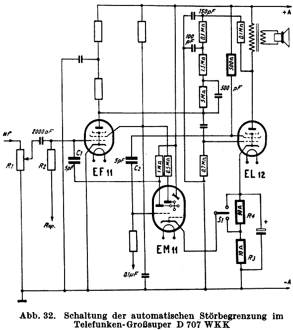

"Gab es Probleme mit Schwingen in der NF-Schaltung?"
Man sollte den Ingenieuren, die diese Geräte entwickelt haben, keine Unfähigkeit unterstellen! So etwas ist unfair.
Tatsächlich handelt es ich bei dieser Schaltung um eine Pegel-gesteuerte NF-Bandbegrenzung - um das bei leisen Signalen störende höhere NF-Rauschen zu unterdrücken. Nachzulesen unter "Die NF-Gegenkopplung im Radio".
Dort findet sich ein entsprechendes Beispiel aus dem Jahre 1940/41. Hier nochmal die  Graphiken. Den zugehörigen Text bitte dort nachlesen.
Die Schaltung, wie in Post#1 zitiert, findet sich in der Export-Version des 5050W, nämlich im 5050WE.

Das ist ja wirklich hochinteressant, auf welche Weise man sich doch schon recht zeitig mit dem Unterdrücken von Störungen auseinandergesetzt hat. Im Grundig wirkt diese Schaltung für AM und FM gleichermaßen.
So wie ich es sehe, bin ich dann offensichtlich im Besitz eines "Hybriden", denn mein Gerät besitzt statt einem 4. Kurzwellenbereich einen Langwellenbereich und auch die "normale" Skala ohne das optische Hervorheben der beiden Mittelwellenbereiche. Möglicherweise wurde in der späteren Zeit der Gerätesaison diese Schaltung auch in den für den deutschen Markt bestimmten Geräten eingesetzt.
Noch bin ich einige Arbeitsschritte vom Ausprobieren entfernt. Aber nach Fertigstellung des Gerätes werde ich mich hier noch einmal zu Wort melden.
