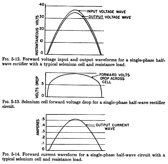

Den Literaturstellen [1] und [2] können weitere Informationen entnommen werden, die in Einklang mit den oben gegebenen Aussagen sind.

Fig. 5-6 [2] gilt für 1 Selen-Gleichrichter-Scheibe
Fig 5-8, 5-9 [2] gilt für 1 Selen-Gleichrichter-Scheibe
Abb 2.43 [1] gilt für 1 Selen-Gleichrichter-Scheibe

Spannungsabfall in Gleichrichterschaltungen
Fig. 5-14 [2]
Fig 5-22 [2] Der Spannungsfall steigt mit der Strombelastung. In Einweg-Gleichrichtung (1 Phase) mit Lade-C (oder Batterie) ist die Belastung am größten.
