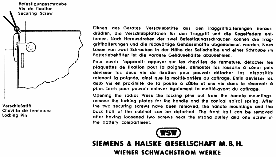

Viele Transettas wurden oder werden ruiniert, weil wenigen der Trick bekannt ist wie man sie öffnet. Bei unsachgemäßer Handhabung oder Gewaltanwendung werden die Traggriffhalterungen (Kunststoff) beschädigt. Eine oder beide Nasen die die Gehäusehälften zusammenhalten, brechen. Daher der Auszug aus der Bedienungsanleitung:
- A_Siemens_1958_transetta_Tipp (31 KB)
