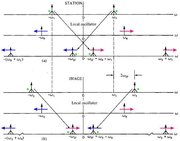

Bekanntlich wird bei einem Mischvorgang sowohl ein Signal, das um die ZF-Frequenz unterhalb der Frequenz des Oszillator-Signals liegt, als auch eines, das um die ZF-Frequenz darüber liegt, auf die ZF-Frequenz umgesetzt.
Die Grafik zeigt prinzipiell diese Umsetzung, einschließlich durch farbige Pfeile, wie die in die ZF-Ebene umgesetzten Spektren "wandern", wenn die  Abstimmung (d.h. die Frequenz des Oszillators) verändert wird.
Durch diese Eigenschaft der Frequenzumsetzung (in einem Mischer) würde man also gleichzeitig 2 unterschiedliche Sender empfangen, was nicht erwünscht ist. Dieses Problem behebt man mit Hilfe (mindestens) einer passend abgestimmten Vorselektion (Preselection).
Eine Vorselektion, die, wie gezeicnet, (praktisch) außer dem gewünschten Sender nichts weiter "durch läßt" gibt es nicht. Mit erträglichem Aufwand, z.B. durch ein (abgestimmten) Eingangs-Bandfilter (also mit dreifach-Drehko) erreicht man im Prinzip eine ausreichende Unterdrückung des Spiegel-Signals (Image Attenuation).
Die Durchlaßkurve der Eingangs-Selektion ist hier mit |H1(f)| bezeichnet.

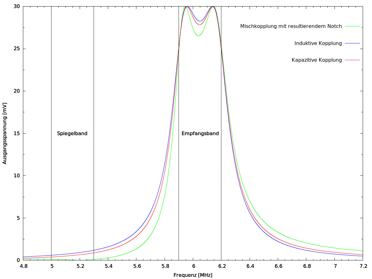

Mit etwas Aufwand kann nun eine Formel für die komplexe Ausgangsspannung am Sekundärkreis als Funktion der Antriebsfrequenz hergeleitet werden (der interessierte Leser sei auf das PDF Dokument im Anhang verweisen). Mit Hilfe von Plotting Programmen, die in der Lage sind mit komplexen Zahlen zu arbeiten und insbesondere deren Beträge (Absolutwerte) zu ermitteln, können nun die Durchlasskurven dieses mischgekoppelten Bandfilters für verschiedene Werte der Bauteile und Kopplungsstärken geplottet werden.
Als Beispiel hierfür sei nun ein Eingangsbandfilter für das 49m Band von 5.9MHz bis 6.2MHz betrachtet. Die Zwischenfrequenz sei 450kHz und die Oszillatorfrequenz soll unterhalb der
Empfangsfrequenz liegen. Das zu unterdrückende Spiegelband liegt damit zwischen 5.0MHz und 5.3MHz. Mit Hilfe einer von Sturley angegebenen Formal für die Lage des durch die Mischkopplung erzeugten Minimums der Durchlasskurve und etwas "numerischem Probieren" lassen sich schnell Werte für die Bauteile und Kopplungen in der oben abgebildeten Bandfilterschaltung ermitteln (R1=R2=60kΩ, L1=L2=39.6µH, C1=C2=15pF, Cc=2.87pF und k=0.12), die zu einer Durchlasskurve mit guter Spiegelbandunterdrückung führen, wie an der grünen Kurve im nachfolgenden Plot zu sehen ist:
Zum Vergleich wurde noch eine Durchlasskurve mit praktisch rein kapazitiver Scheitelpunktkopplung
(Cc=0.65pF, k=10-6, L1=L2=44.3µH, sonstige Werte wie vorher, rote Kurve) sowie eine Durchlasskurve
mit praktisch rein induktiver Kopplung ( Cc=1fF, k=0.0415, L1=L2=46.2µF, sonstige Werte wie vorher, blaue Kurve) in das selbe Diagramm geplottet. Noch deutlicher wird die Verbesserung der Spiegelbandunterdrückung durch den Übergang von der linearen Spannungsskala zur logarithmischen Leistungs-Dezibelskala, wie im folgenden Plot getan:
