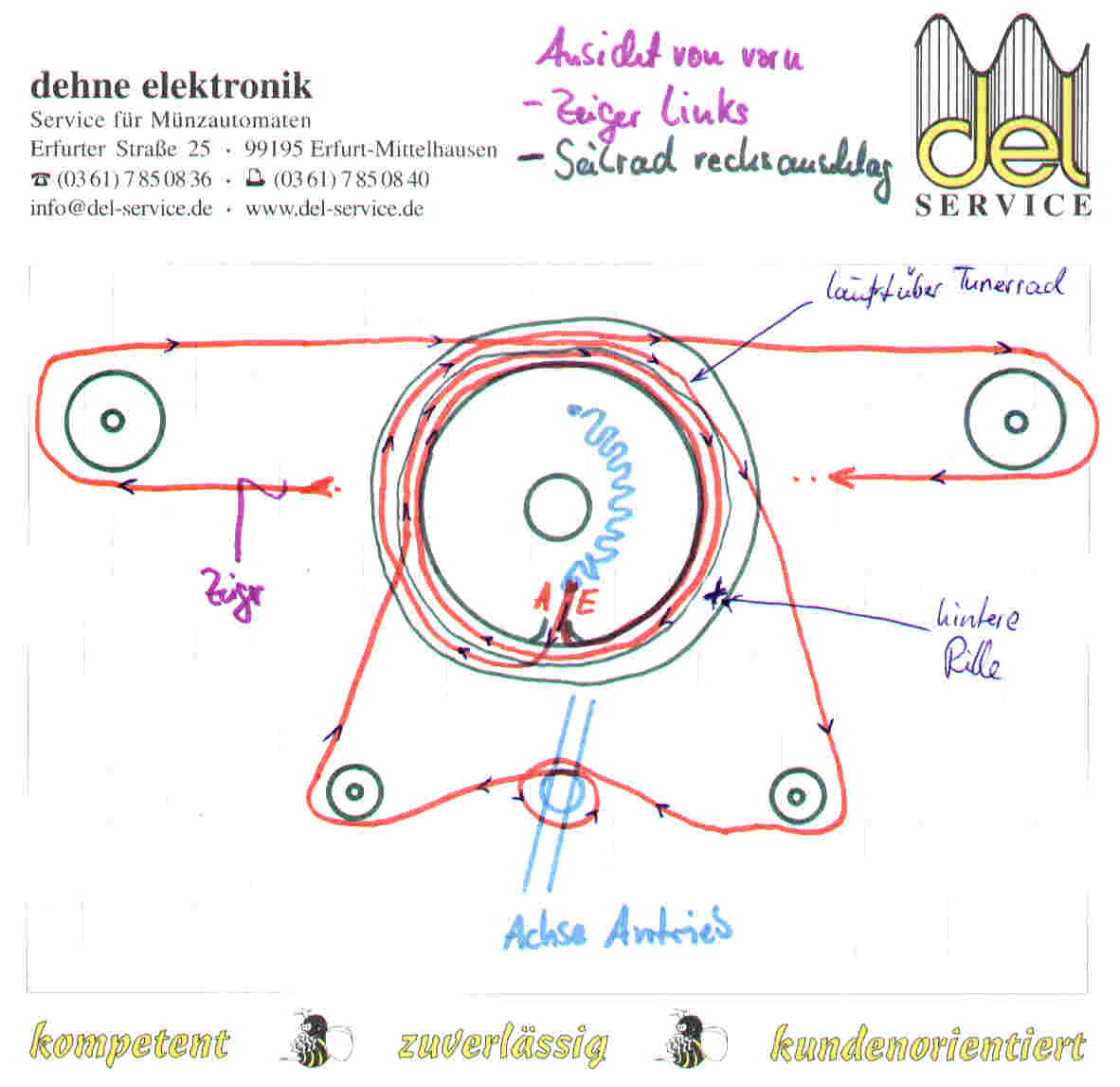

Habe gestern einen Juwel2 von Stern- Rochlitz zur Aufarbeitung bekommen, Substanz ist recht gut. Nur leider ist das Scalenseil zur FM-Abstimmung nicht mehr vorhanden oder besser gesagt nur noch in Fragmenten. Nach einer Stunde vergeblichen Mühen habe ich erst mal abgebrochen. Kann mir jemand mit einem Seillaufplan aushelfen?

Hallo Herr Seiffert,
habe gerade ein Einbauchassis vor mir. Die Herausforderung ist das Seil von links (Zeiger / Umlenkrolle / hinten) kommend über das Seilrad vom Tuner in der vorderen Rille zum unteren rechten Umlenkrad zu legen.
Eine schnelle Skizze in der Anlage.
Wünsche viel Freude beim Erfolgserlebnis
Jens Dehne
- Skizze Seillauf (66 KB)
14.Dec.04 17:40
Recht vielen Dank für die schnelle Hilfe. Ich denke, jetzt sollte es gelingen. Auf den Trick mit dem nur oben rüberlaufenden Seil wäre ich wohl nie gekommen.
