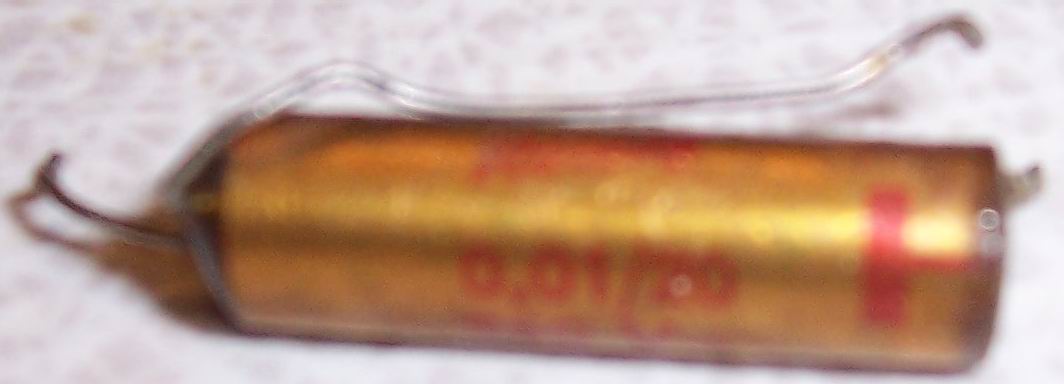

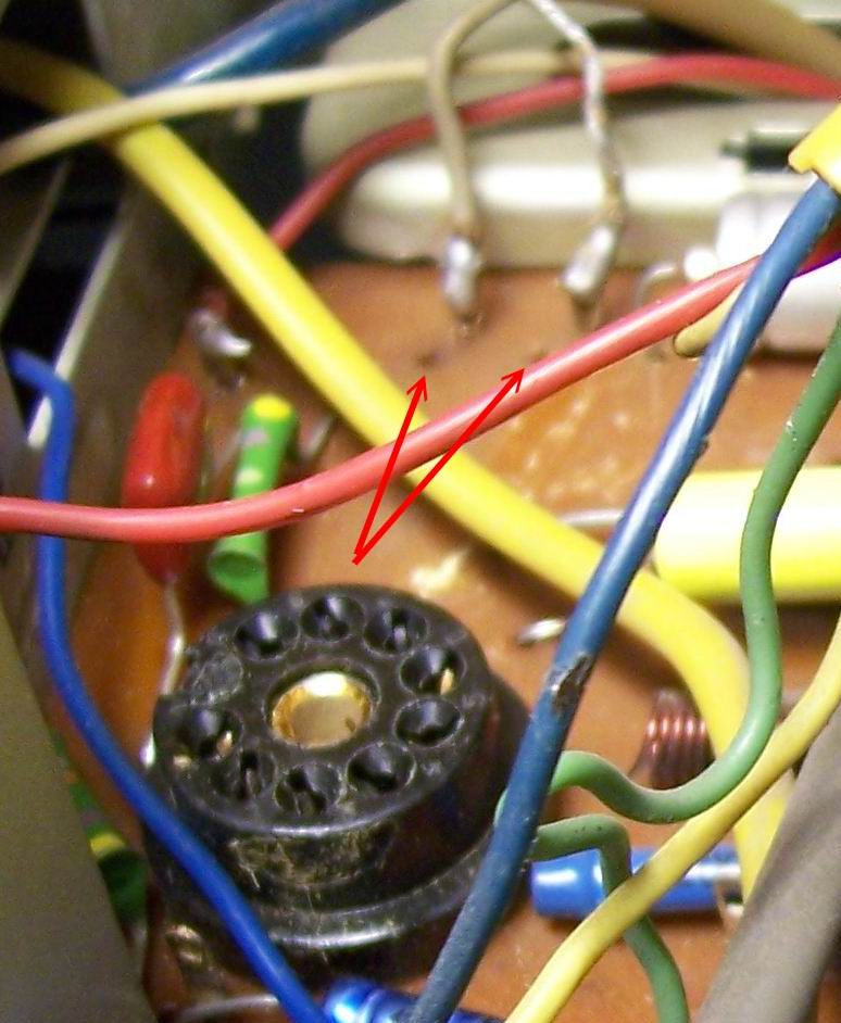

Hallo zusammen,
bei der Reparatur dieses Radios bin ich eben auf ein Problem gestoßen. Ich habe hier einen Doppelkondensator von dem ich im Schaltplan aber nur einen Wert finde. Wenn ich richtig liege dürfte es sich dabei um C54 handeln. Der Anschluß der an Masse liegt ist auch an dem Kondensator so gekennzeichnet. Das lange Beinchen sollen wohl die 10 nF gewesen sein (gemessene 42 nF), an dem kurzen Beinchen konnte ich noch 126 pF messen. Ich hätte ihn ja auch wieder eingebaut wenn nicht der Isolationstest gerade einmal 300 Kb ergeben hätte. Wo finde ich nun im Schaltplan den (2.) Wert dieses Kondensators?
Die zwei Bilder zeigen einmal den Kondensator und einmal den Einbauort direkt an der EABC80.
Gruß... Horst Reinsch

Hallo Herr Reinsch,
der Kondensator C54 ist in den Sonneberger Geräten ein spezieller Koppelkondensator mit Abschirmung. Er kommt nicht nur im "Halle" sondern auch in den meisten "Weimar", "Jena" und "Saalburg" vor, die die Grundchassis 460, 490 und 500 besitzen. Der mit Massesymbol gekennzeichnete Anschluss ist die Abschirmung (= Masse), die beiden anderen Anschlüsse sind der Koppel-C = 10nF  vom Netzwerk des Lautstärkereglers zum g1 der EABC80. (Also nur ein Kondensator, nicht zwei!!)  Da dieser Anschluss mit dem 4,7 MΩ-Gitterableitwiderstand extrem brummempfindlich ist, hat man sich zu dieser Maßnahme entschlossen.
Hier ein Ausschnitt der Leiterplatte, Bestückungsseite:
Da dieser Kondensator sicher defekt ist und auch kaum zu beschaffen ist in bester Qualität, empfehle ich Ihnen den Austausch mit einem hochwertigen C=10nF. Diesen umhüllen Sie mit Messing- oder Kupferfolie (dicht verlötet) und legen diese Folie an Masse. Die Lage des Kondensators ermöglicht es, dass Sie die beiden axialen Anschlüsse des C jeweils normal anschließen am Gitter 1 (EABC80) und dem Verbindungskontakt (Stift) zum Lautstärkeregler. Das einseitige Herausführen der beiden  Anschlüsse ist nicht notwendig. Zur "Tarnung" kann man dann noch den C mitsamt der Abschirmung in ein Stück Isolierschlauch einsetzen.
Viel Erfolg bei der Reparatur wünscht
