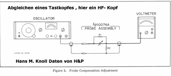

Tastkopf an elektronischen Messgeräten.
Oft taucht bei Beratungen via " www "  diese Frage auf:  Welchen Zweck hat ein am Eingang von Messgeräten, wie Voltmeter oder Oszillograph,  angeschlossener Teiler -Tastkopf, von meistens 10:1
Und gleich danach diese:  Warum muss überhaupt ein Tastkopf verwendet werden, der auch noch individuell angepasst, sprich "kompensiert" sein muss?
Hier die Hintergründe dazu.
Viel Spass, Hans M. Knoll

Der Artikel ueber Tastkoepfe und der Notwendigkeit einer "richtigen Kompensation" hat ein
grosses Echo ausgeloest.
Leser mit hoeherer Fachausbildung gaben Hinweise oder Anregungen die ich jetzt nachgetragen habe.
Eine Rechteckform kann  demnach auch anders gesehen werden als nach der Fourier Analyse. Stichwort: Sprungantwort einer Anstiegsflanke.
Es soll aber nur ein Angebot fuer  Fachleute sein. Der unspruengliche Text war nicht fehlerhaft.
Viel Spass!
