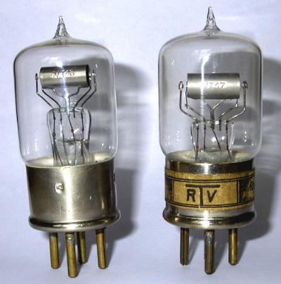

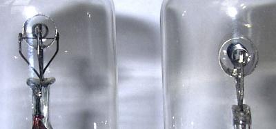

Danke für die Röhrendaten. Es sind beides Wolframröhren, bleibt nur noch die Frage, was es mit der VT16 auf sich hat. Ich habe die Röhren fotografiert, links die VT16 und rechts die VT17.
Bei dem System der VT16 sind Anodenblech und Gitterwendel kleiner, der Windungsabstand der beiden Gitterwendel ist annähernd gleich. Wie wirken sich diese mechanischen Unterschiede auf die Röhrendaten aus?
