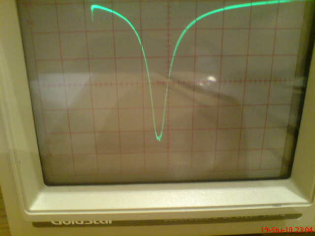

22.Nov.10 09:34
497 de 11490
Berislav Bradaric (HR)
Beiträge: 48
Ich danke Ihnen sehr Herr Birkner.
Ohne Ihre Hilfe konnte ich nicht machen diese Verbindung.
Mir scheint, dass das größte Problem ist der Hub einstellen.
Jetzt habe ich die Kurve einstellen ohne Anschluss der Z-Achse.
Blick auf die Bilder, die ich bekomme auf dem Bildschirm.
