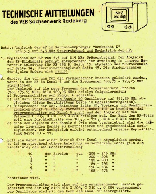

Ich will im Rahmen meiner Möglichkeiten mithelfen, offene Fragen zur Umstellung von OIRT auf CCIR zu klären:
Hier die Originalmitteilung der RAFENA- Werke, damals noch mit dem Namen "Sachsenwerk" , veröffentlicht unter 9237 Id 024/55, für den Umgleich und Nachgleich des "Rembrandt D"
Im Anlieferzustand war die Schalterstellung 6 CCIR Kanal 5 BT 175,25  TT 180,75 MHz
ungleich auf OIRT Schalterstellung 6 ; BT 169,25 und TT 175,75 MHz .
