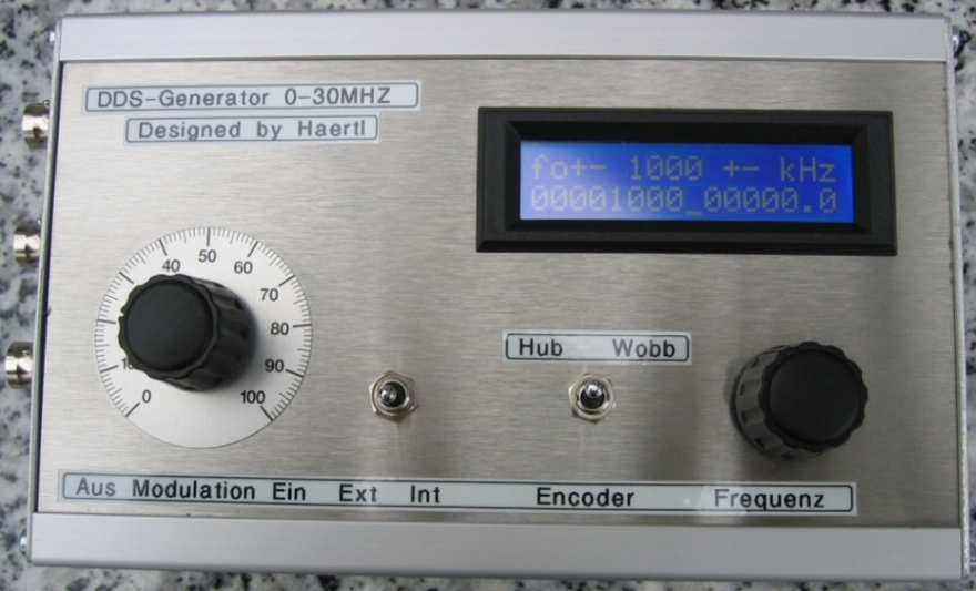

15.Nov.15 15:40
1999 from 25152
Gerhard Härtl (D)
Beiträge: 140
Anzahl Danke: 25
Gerhard Härtl
Hallo Zusammen
Mein Gerät habe ich heute fertiggestellt.
Zuerst vielen Dank an die Entwickler besonderen Dank Herrn Harder und Herrn Drabek für die
technische Unterstützung.
Der DDS Heimsender funktioniert super.
Sämtliche Anschlüsse habe ich mit Ministeckern versehen Service damit einfacher.
Es wurden 2 18650 Li-Ion Akkus mit 2300mAh eingebaut in passende Batteriehalter.
Sie werden über spezieles Ladegerät mit Balanceranschluss geladen.
Frontplatte aus Edelstahl mit Laser geschnitten habe ich beziehungen zu einer Schlosserei.
Anbei einige Bilder.
Gruss
Gerhard Härtl

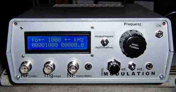

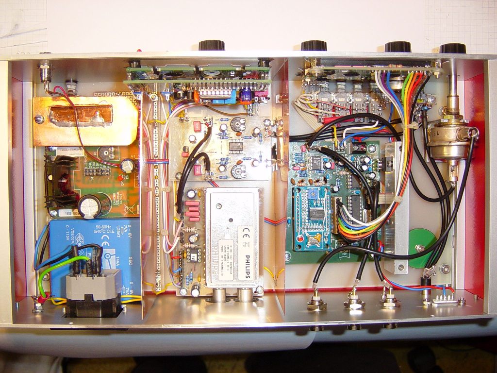

Noch ein Nachbau
15.Nov.15 23:12
2072 from 25152
Walter Schmidt (D)
Beiträge: 161
Hier noch einmal die Beschreibung meines 1. Nachbaus, diesmal an dieser Stelle im Forum veröffentlicht.Das Gehäuse wurde den stetigen Verbesserungen angepasst und hat jetzt die entgültige Fassung bekommen.
Die meisten Teile hat die Bastelkiste hergegeben. Dazugekauft wurden nur das DDS-Modul, Platine, Drehgeber, LCD-Display und Frontrahmen sowie ein RS232-Modul von Pollin und einige Schalter, Buchsen und Induktivitäten. Das Gehäuse befand sich noch in meinem Bestand und war auf der Front- und Rückseite wegen der Rippen relativ schwer zu bearbeiten.
Am Ausgang wurde eine kontinuierliche HF-Regelung durch ein Spezialpotentiometer von Preh vorgesehen. Es hat zwar 75 Ohm, das hat sich aber bisher im Betrieb nicht negativ bemerkbar gemacht.
Geplant war primär ein Betrieb als Wobbelgenerator und Abgleichsender, deshalb die Buchsen für HF-Ausgang und Trigger auf der Frontseite.
Wert wurde auf ein ansprechendes und übersichtliches Äußeres gelegt, deshalb die Verlegung der weniger benutzten Elemente auf die Rückseite. Der interne Modulationsgrad ist fest auf ca. 50% eingestellt, Funktionskontrolle über LED. Für den praktischen Betrieb reicht das.
Für die Stromversorgung wurde ein externes Trafo-Netzteil vorgesehen. Die Betriebsspannung sollte stabilisiert sein. Dazu war in dem kleinen Gehäuse kein Platz mehr, deshalb wurde, auch aus thermischen Gründen, eine kleine Zusatzplatine mit einem 7812 im Sendergehäuse angeordnet.
Die Zuführung der Betriebsspannung geschieht über ein zweipoliges Siebglied, um HF-Störungen weitgehend zu eliminieren. Durch den Spannungsabfall in den Drosseln und der Schutzdiode war jetzt eine Gleichspannung von 18V erforderlich.
Ein Batteriebetrieb ist nicht vorgesehen, da die Beleuchtung des grünen Displays eine hohe Stromaufnahme hat. Denkbar aber wäre eine Abschaltung der LEDs durch eine separate Schaltbuchse nur für Batteriebetrieb. Die Beleuchtung wurde eh an die 12V-Versorgung angeschlossen, um den 7805 zu entlasten. Dieser wurde übrigens auf die Unterseite der Platine verlegt und mit dem Gehäuseboden verschraubt. Damit war Platz geschaffen für die RS232-Buchse. Zur Spannungsanpassung dient ein Adaptermodul von Pollin.
Im Innern wurden die Platinenanschlüsse mit abgeschirmten Kabeln (Diodenkabel) über  Steckverbinder angeschlossen. Kleine Stücke einer Lochrasterplatine erleichtern das Anlöten der Kabel.
Die Platine ist noch im Ursprungszustand, einige Bauteile müssen noch auf die aktuelle Version angepaßt werden
Der erste Aufbau hatte einen Druckknopf über dem Drehgeber, der konnte auch später weiterverwendet werden. Die Funktionen:
Knopf nicht gedrückt: Frequenzeinstellung.                                                                                     Taster am Drehgeber dazu gedrückt: Einstellung Wobbelhub bzw. Offsetfrequenz.
Druckknopf gedrückt: Einstellung Wobbelhub bzw. Offsetfrequenz.                                                     Taster zusätzlich gedrückt: Einstellung Wobbelfrequenz.
Dieses Bedienkonzept war nicht optimal, der Drehgeber läßt sich bei gedrücktem Taster nicht so gut bedienen. Aus Designgründen wollte ich einen Kippschalter mit 3 Stellungen nicht vorsehen. Also wurde ein altes Tastenaggregat umgebaut.
Das Gerät hat jetzt 3 gegeneinander auslösbare Tasten:
Rechts: Stepweite und Programm.
Mitte: Frequenzeinstellung
Links: Wobbelhub bzw. Offsetfrequenz.
Die Wobbelfrequenz läßt sich am Taster des Drehgebers einstellen, diese Funktion wird selten benutzt. Später soll er auch die Speicherung der letzten Einstellung übernehmen.
Besonderen Dank noch einmal an Herrn Drabek, Herrn Steiner und Herrn Stummer, die mich beim Aufbau tatkräftig unterstützt haben und geduldig meine zahllosen Fragen beantwortet haben!
Walter Schmidt

Jörg Seidel (D)
Beiträge: 88
Endlich ist er fertig. Ich habe das Gehäuse von Reichelt GEH EG2 benutzt, das ist etwas höher als das von Herrn Harder benutzte Gehäuse. Ich habe in meinen Fundus einen 60 Ohm HF Abschwächer von RFT gefunden, der funktioniert prima. Da ich meine alten Radios aus mangel an MW/LW Sendern weiter betreiben möchte habe ich einen MP3 Player eingebaut, er wird mit von der 5V Spannung des DDS Heimsenders versorgt. Er ist nur für Netzteilbetrieb ausgelegt. Mit der Inbetriebnahme des DDS Senders hatte ich keine Probleme, nur mit der Anpassung des MP3 Players musste ich etwas experimentieren.
Die Beschriftung der Platten habe ich mit selbstklebender Folie, gedruckt mit Laserdrucker gemacht. Ein paar Falten im Bereich der Schrauben gibt es, aber damit kann ich leben.

Horst Schneider (D)
Beiträge: 87
Anzahl Danke: 25
Horst Schneider
Ich habe es im alten Jahr noch geschafft, das Gerät fertigzustellen.
Eine grössere Schwierigkeit bestand darin, dass ich ein Gehäuse aus einem Rechteckprofil mit zwei seitlichen Deckeln hatte. Glücklicherweise passte mein alter Preh-Abschwächer auch noch in die Öffnung.

Walter Schmidt (D)
Beiträge: 161
Da jetzt eine neue Version des DDS-Heimsenders geplant ist, möchte ich hier noch meine Version 1.3 vorstellen, vielleicht ergeben sich doch einige Anregungen beim Nachbau. Geplant war eine Luxus-Version mit eingebautem FM-Empfänger, damit auch immer ein Programm beim Senden zur Verfügung steht. Ich habe beim Empfängermodul auf den Vorschlag von Heinz Stummer zurückgegriffen, einerseits, weil das Display sich gut ins Gesamtbild einfügt, andererseits, weil das Modul das MPX-Signal zur Verfügung stellt, hier kann man eine RDS-Modul anschließen oder einen FM-Sender zur Frequenzumsetzung.
Da die Ausgangsspannung des FM-Moduls etwas gering ist, wird ein sog. Aufholverstärker notwendig. Zurückgegriffen wurde dabei auf das schon beschriebene Modell AHV 100. Ein Kanal dient dazu als Modulationsverstärker, der andere ist dem NF-Ausgang des DDS-Moduls nachgeschaltet und dient hauptsächlich zum Schutz des Moduls. Die Ausgangsspannung wird mit einem 10kOhm-Poti geregelt, die Eingangsspannung des Modulationsverstärkers ebenfalls. Beide Potis (Stereopoti) werden mit einem Knopf betätigt, eine getrennte Bedienung wird sich in der Praxis wohl kaum ergeben. Ideal wäre noch die Kombination mit dem Netzschalter, da bin ich aber nicht fündig geworden.
Zum FM-Modul: Auf die Suchlauf-Funktion wurde verzichtet, diese ist etwas unempfindlich. Die Abstimmung geschieht mit einem 10Gang-Poti, um die Sender gut einstellen zu können. Alternativ wären auch Festsendertasten denkbar, dazu hat der Platz nicht gereicht. Der Widerstand des Reglers ist unkritisch, hier wurde 1kOhm gewählt, weil gerade vorhanden. Man muß nur den Fußpunktwiderstand dementsprechend anpassen.
Der HF-Ausgang der DDS-Platine geht direkt zu einem Umschalter an der Rückseite, hier wählt man den Ausgang direkt an eine Antennenbuchse (Cinch) oder über einen HF-Regler an die frontseitige BNC-Buchse. Der jeweils nicht benötigte Ausgang wird an Masse geschaltet. Ich hatte den Eindruck, daß unter bestimmten Bedingungen die Reichweite etwas größer ist, wenn man die Antenne direkt an den Senderausgang anschließt.
Das Netzteil ist ins Gehäuse integriert und liefert 12V für die DDS-Platine und 5V für den FM-Empfänger. Eine primärseitige Ringkerndrossel soll das Gerät HF-mäßig vom Netz trennen.
Die Drucktasten über der Frequenzanzeige sind die Bedienelemente der Senderplatine (auf den Kippschalter habe ich aus Designgründen verzichtet), mit den rechten Tasten wählt man die Modulationsart: Intern, Extern, FM-Mono, FM-stereo. Bei stereo wird nur der linke Kanal moduliert. Eigentlich unnötig, aber mit einem zweiten Heimsender könnte man dazu theoretisch den rechten Kanal übertragen, also AM-Stereo. Die rechte Taste ist eine Energiespartaste, mit ihr wird Displaybeleuchtung und Aussteuerungsanzeige abgeschaltet.
Die Tastenaggregate gab es billig bei Pollin, leider sind Knöpfe dazu kaum noch zu bekommen. Hierzu wurden die Druckknöpfe alter Kugelschreiber verwendet. - Tasten deshalb, weil sich für andere Lösungen an der Frontplatte kein Platz mehr fand.
Die Platinen wurden auf ein vorne abgewinkeltes Chassis geschraubt. Die Verdrahtung sieht etwas chaotisch aus, das Gehäuse ist  halt etwas klein geraten. Alle Verbindungen zu den Platinen sind steckbar, das erleichtert die Demontage.
Es ist sinnvoll, eine Modulationskontrolle vorzusehen, hier mit 10 LEDs und dem IC LM3914 verwirklicht. Erste Versuche schlugen fehl, Heinz Stummer ist fündig geworden und hat eine kleine Platine entworfen. Darauf hat der LM3914 Platz sowie ein TL062 als Vorverstärker und ein ICL7660, der die negative Betriebsspannung erzeugt. Die Platine fand noch seitlich im Gehäuse Platz.
Der Eingang der Anzeige wird direkt mit dem NF-Eingang der DDS-Senderplatine verbunden, Abgleich erfolgt mit Oszilloskop bei 100% Modulation. Die LEDs sind bis 60% grün, darüber gelb bzw. rot bei 100% Modulation. Grund: Bestimmte Radios (Audion) sollen nur unter 60% verzerrungsfrei arbeiten. Herr Stummer wird Interessenten sicher das Layout der Platine zur Verfügung stellen.
An der Rückseite sind von rechts nach links folgende Anschlüsse vorgesehen: RS232-Schnittstelle, HF-Ausgang, Wahlschalter HF, FM-NF rechts und links, MPX-Ausgang. Links befinden sich der Netzschalter, Eingang externe NF, FM-Antenne sowie ein Schalter zur Anhebung der mittleren Modulationsfrequenzen. Dies hat sich als sinnvoll erwiesen, da bei manchen Empfängern die Modulation etwas dunkel erschien. Ein Kondensator 4700pF in Reihe mit einem Widerstand 15kOhm werden direkt am IC-Eingang des Modulationsverstärkers (Pin 2 bzw. 6) gegen Masse geschaltet. Das hebt die Frequenzen um ca. 4kHz an, die Wiedergabe im Empfänger ist etwas präsenter. Bei Bedarf kann man die Frequenzkorrektur auch abschalten.
Der Sender läuft jetzt seit vielen Monaten störungsfrei. Das (Stahl)-Gehäuse war leider etwas schwer zu bearbeiten, auf eine Beschriftung aller Elemente wurde erst einmal verzichtet, eine akzeptable Lösung wurde bisher noch nicht gefunden.
Viel Spaß beim Nachbau!
