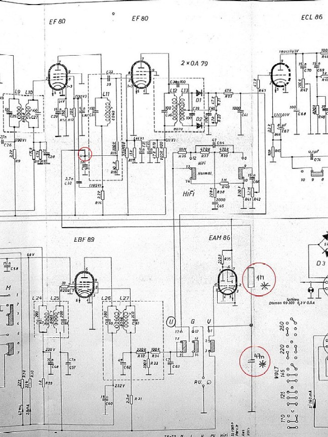

"Die Diode wurde sehr wohl gebraucht, denn Celerina hat keinen Ratiodetektor, muss sich also die Anzeigespannung noch vom Gitterkreis der letzten zf-Röhre gleichrichten."
"Kein Ratio-Detektor" ist richtig, aber die Ansteuerpannung für die EAM86 wird aus der Gittervorspannung der letzten begrenzenden ZF Stufe mit der EF80 gewonnen. Der Schaltungsauszug aus Celerina E6200 zeigt das deutlich.
Die magenta Leitung versorgt die EAM86 mit der Steuerspannung zur Aussteuerung des Leuchtschirms.
Gelb markiert ist das RC Tiefpaßglied zur Festlegung der geeigneten Zeitkonstante der Anzeige.
(Im Schaltbild der Celerina 6100 fehlt die Leitung allerdings komplett, so daß nicht ersichtlich ist, wie die EAM86 überhaupt angesteuert wird. Das ist m.E. ein Fehler in diesem Schaltbild, denn da ist der entsprechende Pin "U 1" als nicht beschaltet dargestellt.)
Sowohl im gezeigten Schaltbildausschnitt, als auch im Schaltbild des Celerina 6100 ist der Pin 2 der EAM86 nicht angeschlossen.
Daß die 10,7 MHz ZF in der Diode der EAM86 gleichgerichtet wird, ist also nicht richtig.
Nachtrag:
Hans Knoll wies darauf hin, daß Herbert Odermatt diesen Schaltpanfehler im Celerina 6100 bereits im Jahr 2005 hier dokumentiert hat. Der von ihm korrigierte Schaltplanausschnitt aus seinem Post.

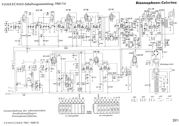

Hallo Herr Knoll, meine Diagnose stützte sich auf die FUNKSCHAU-Schaltungssammlung 1961/14. Der Bericht ist oberflächlich und zum Teil falsch (der Verfasser sieht zum Beispiel einen Ratiodetektor). Die EAM 86 wird ohne Bezeichnung der Anschlüsse und mit internen Verbindungen gezeigt, die aber nicht vorhanden sind. Die Schaltung entspricht ungefähr dem Modell 6100, aber die Verbindung der Anzeigeröhre zur Zf-Stufe im FM-Betrieb fehlt noch. So kann man nur raten, wie die Anzeige im FM-Betrieb arbeitet, vermutlich reicht die Zf-Begrenzerspannung auch. Ich habe nach weiteren Recherchen aufgegeben. Ich hätte die Diode gerne einbezogen. Es tut mir Leid, eine Lawine losgetreten zu haben. Gruß, egrund

Noch einmal Celerina: Den von mir genannten Bericht in der Funkschau hatte ich zur Funkschau 15/61 hochgeladen. Im Schaltplan sieht man, dass die Begrenzerstufe noch kein Bandfilter hat, nur einen einfachen Resonanzkreis und die Verbindung zur Anzeigeröhre fehlt. Weil an dieser Stelle wohl noch entwickelt wurde, später ein Bandfilter vorgesehen war, wie man auch an dem von Dietmar Rudolph gezeigten Schaltplan sieht, hat man vermutlich mit dem "o" im Schaltplan zeigen wollen dass man zum Kontakt vor der EM 86 möchte, aber noch nicht weiß wie. Es war wohl nicht so einfach. Vielleicht findet jemand etwas über die von der Funkschau verwendeten Quelle. Gruß, egrund

Per Mail erreichte mich ein Scan des betreffenden Aufsatzes aus der Funkschau. Vielen Dank!
Links der Plan aus der Funkschau - Rechts der Plan der Celerina 6100 vom Modell im RM.org
Der Vergleich zeigt, daß es sich beim Plan aus der Funkschau um einen umgezeichneten und "bereinigten" Plan des Celerina 6100 handelt.
Bei beiden obigen Plänen fehlt die Verbindungsleitung von der Gitterseite der letzten EF80 in der 10,7 MHz FM ZF Stufe zum Punkt "U1" unterhalb der EAM86. Dieser Pfad, zusammen mit dem notwendigen RC Tiefpaß wurde von Herrn Odermatt bereits 2005 in dem links dargestellten Schaltplanausschnitt eingetragen und mit roten Kreisen markiert.

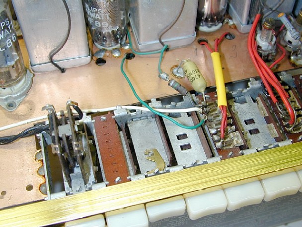

Es existiert auch ein Bild von dem Gerät mit dem (offensichtlich nachgerüsteten) RC Tiefpaß.
