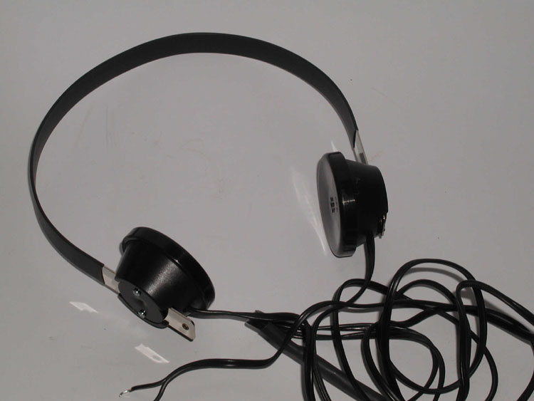

Wandler bzw. Kopfhörer/Lautsprecher, Impedanz
03.Feb.05 20:20
Beiträge: 5751
Beim Detektor-Empfänger haben wir es mit einer hohen Impedanz zu tun. Da liegt evtl. das Problem eines günstigen Teils. Ich kenne mich zu wenig aus, um zu wissen, ob man einen Piezo-LS - z.B. mit 100 K Widerstand betreiben kann - und ob man so etwas günstig findet. Darum stelle ich das ins Forum. Möglicherweise gibt es noch andere Lösungen dafür.
Zum Beispiel kann man auch nur mit einer Ge-Diode (oder z.B. Schottky BAT43) und einem Klingeltransfprmator (30:1 bzw.) einen Detektor für die 2 x 32-Ohm-Ohrhörer bauen. Die gibt es billig. Aber dazu benötigt man einen nahen Sender. Wäre zu probieren - vor allem wo die Resonanz am höchsten ist. Bei Ortssender reicht die Diode zwischen Antenne und Erde und parallel dazu ein 2 K-ohm-Kopfhörer - zumindest am Tag, wenn nicht andere Sender noch rein kommen.

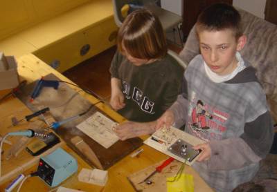

Radio Atelier - Projekt erfolgreich beendet
15.Mar.05 13:46
Ueli Kurmann (CH)
Beiträge: 234
Anzahl Danke: 23
Liebe Radiosammler
vielen Dank für alle Hinweise. Besonders möchte ich Ernst Erb für das Herstellen von einem Prototyp danken. Mit dieser Vorlage ist es uns gelungen, jeden einzelnen Radio zum laufen zu bringen, auch wenn wir nur minimale elektrotechnische Kenntnisse besitzen.
Allen Teilnehmer und auch uns Leiter hat es Spass gemacht, das Radio zu bauen. Besonders toll war, als wir dann am Schluss die Batterien einsetzen konnten und jedes Radio mehrere Sender empfangen konnte. Das war faszinierend und hat alle sehr gefreut.
