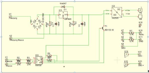

Meine Schaltung hat 2 Besonderheiten:
1. galvanische Trennung durch DC/DC Wandler, daher absolut kein Störbrummen, und keine vagabundierende Störströme
2. Der Bluetoothadapter wird nur bei gedrückter Tonabnehmertaste eingeschaltet, damit ist sichergestellt das bei Rundfunkempfang die Handytöne nicht im Nirvana verschwinden und der DC/DC Wandler keine Störungen an das Rundfunkteil abgiebt.
Auf Youtube habe ich  ein Video das die Funktion in einem "Opus 9" zeigt hochgeladen
Hier seht Ihr meinen Bluetoothadapter eingebaut in einem Grundig 6099
Bluetoothadapter eingebaut in Grundig 6099
Grundig hat für die Nachrüstung schon ein M3 Gewinde vorgesehen.
Funktionsweise:
Leider steht im Röhrenradio kein Signal "Tonabnehmer eingeschaltet" zur Verfügung, aber bei eingeshalteten Tonabnehmer wird in den meisten Radios das Magische Auge und/oder das HF Teil ausgeschaltet.
Bei eingeschaltetem Rundfunkempfang schaltet der Darlingtontransistor des Optokopplers durch und sperrt den NPN Transistor T1, wird aber TA eingeschaltet, so ist die LED des Optokopplers aus und der Darlingtontransistor ist gesperrt, dadurch wird die Basis von T1 mit Spannung versorgt und T1 schaltet den DC/DC Wandler ein, und damit auch das Bluetoothmodul.
Siehe Plan auf Bild 1

Spannungsregler ICs Schaltungsempfehlungen
21.Jan.21 10:39
224 von 17726
Karl-Heinz Bradtmöller (D)
Beiträge: 547
Guten Tag,
für die Dimensionierung von Schaltungen mit integrierten Spannungsreglern hat einer der führenden Hersteller einige beachtenswerte Empfehlungen veröffentlicht (2002). Dabei wird einmal auf die Größe der so nahe wie möglich am IC anzubringenden Regelschwingungsverhinderungskondensatoren und zum andern auf die Bedingung zur Anbringung einer Reversspannungsdiode eingegangen.
Zitat:
"...Reverse Bias Protection occasionally, there exists the possibility that the input voltage to the regulator can collapse faster than the  output  voltage.  This  could  occur,  for  example,  if  the  input  supply  is  “crowbarred”  during  an  outputo vervoltage condition. If the output voltage is greater approx. 7.0 V, the emitter–base junction of the series passelement (internal or external) could break down and be damaged. To prevent this, a diode shunt can be employed..."
/Zitat
Quelle: Onsemi
www   soloelectronica net/PDF/Linear%20&%20Switching%20Voltage%20Regulator%20Handbook.pdf
Seite 23 ff
Übersetzung:
"...Ein Verpolschutz kann notwendig werden, wenn die Ausgangsspannung höher wird als die Eingangsspannung, zum Beispiel bei Kurzschluss des Ladeelkos auf der Eingangsseite bei Verwendung höherer Kapazitäten am Ausgang. Ist die Ausgangsspannung höher als etwa 7 Volt, kann die Emitter-Basis-Sperrschicht der Ausgangstransistoren beschädigt werden..."
Da hier im Beispiel nur 5 Volt an Ausgangsspannung entstehen, wird die gefährlich werdende 7-Volt-Schwelle nicht erreicht. Die Reversspannungs-Schutz-Diode ist somit nicht erforderlich.
Beste Grüße
K.-H. B.

Guten Tag,
Natürlich kann man auf viele 'unnötige' Bauteile verzichten. Aber die Schaltung kann ja später wo anders im Einsatz sein. Jemand hat den Print ausgebaut und verwendet das Teil anders. Ein Labornetzteil kommt auch ins Spiel. Alles Szenarien die denkbar sind. Hier ist die Diode dann fein, wenn vorhanden. Aber auch die Möglichkeiten, wo sich in einer Schaltung verschiedene Spannungen unterschiedlich schnell Auf- oder Abbauen sollten bedacht werden.
Wir sprechen hier von einem Aufwand  von  2 Eurocent für eine 1N4001  oder 1N4007
Schlechte Beispiele für ungeschütze E/A Pins sind Arduinos und ganz besonders Raspberry PI Boards. Hier wird aktiv von den Herstellern Geld gespart.
Ich sehe bei Spannungsreglern immer die Schutzdiode vor, und nicht nur occasionaly.
Ein 100nf X7 oder X5 Kondensator zu jedem Elko geschalten (nahe zum Spannungsregler IC) sehe ich immer  sinnvoll an, wird auch in den Datenblättern so empfohlen.
Also ich sehe hier keinen Fehler im Netzteil. Eigene Schaltungen sollten immer möglichst robust gebaut sein.

Kürzlich habe ich versuchsweise ein Bluetooth Modul in einen Radio Nordmende Fidelio eingebaut. Zunächst habe ich mir folgende Überlegungen gemacht:
-Die Speisung soll aus der 6.3V Heizspannung bezogen werden.
-Eine elektrische Trennung vom Radiochassis ist nicht erforderlich, da das Cassis eine extrem niederohmige Masseverbindung darstellt, und somit keine Brummschleifen zu befürchten sind.
-Das Modul soll, getrennt von der Speisung, oberhalb von Chassis befestigt werden, damit möglichst wenig Blechteile den Empfang beeinträchtigen können.
-Wird die TA Taste betätigt soll die Speisung vom Modul durch das Fehlen der Anodenspannung vom Empfangsteil im Radio ausgeschaltet werden.
Die Schaltung der Speisung sieht nun so aus:
Für die Gleichrichtung empfiehlt sich die Verwendung einer Shottkydiode, zum Beispiel der Typ SB140. Damit erhöht sich die Spannung am Siebelko von 7.3V auf 7.9V. Der Spannungsregler 78L05A hat einen Spannungsverlust von 1,7V, das heisst bei 5V Ausgangsspannug am Regler muss die Eingangsspannung min. 6.7V betragen. Wer auf sicher gehen will kann hier einen LDO Spannungsregler zum Beispierl den LM2936Z-5.0 einsetzten, welcher mit einem Spannungsverlust von nur 0.2V auskommt. Zum Einschalten der Speisung mittels der Anodenspannung genügt ein P-Kanal Mosfet. Liegt keine Spannung am Anoden Eingang an (4.7Mohm Widerstand), wird das Gate vom Mosfet auf -5V gezogen, damit ist dieser durchgeschaltet. Bei einer Spannung an der Anode von >150V wird die Source - Gate Spannung 0V oder positv, damit sperrt der Mosfet und die Ausgangsspannung wird ausgeschaltet. Da der Mosfet ein Spannungsgesteuertes Element ist kann der Vorwiderstand sehr hoch gewählt werden, hier 4.7MOhm, sodass die Anodenspannung kaum belastet wird. Leider sind die Mosfet Kleinleistungs - Typen mit Geringem Bahnwiderstand <= 1Ohm nur im SMD Gehäuse erhältlich. Wer SMD Löten kann, kann hier zum Beispiel den TSM3401 einsetzen, wobei zu beachten ist das die Gatespannung VGS min. +-20V betragen soll. Die Laborplatine für die Speisung ist unten im Chassis eingebaut, wobei die Masseverbindung direkt mit einem Distanzbolzen erfolgt.
Das Bluetooth Modul ist provisorisch mit einem 2mm Eisendraht oben auf dem Chassis montiert, sodass es mitten im Gehäuse schwebt. Der Draht dient gleichzeitig als Masseverbindung.
Die NF Verbindung vom Modul zu der TA Buchse erfolgt direkt intern im Radio. Weil der Ausgangswiderstand vom Modul sehr niederohmig ist, ist keine abgeschirmte Leitung erforderlich.
Als Sendestation verwende ich meinen PC versehen mit einem USB - Bluetooth Adapter. Erste Tests haben gezeigt dass das Lautstärkepotentiometer fast voll aufgedreht werden muss um ein vernünftige Lautstärke zu erreichen. Bei voll aufgedrehter Lautstärke erscheint ein geringes Brummen aus im Lautsprecher. Wird die TA Buchs kurzgeschlossen verändert sich der Brumm jedoch nicht, was beweist das der Brumm vom Radio selber und nicht vom Modul her kommt. Einige Hörproben mit Musik waren, im rahmen dessen was das Radio überhaupt bringen kann, ganz zufriedenstellend.
Zum Testen des Pegels habe ich die freie Software »SweepGen.exe« heruntergeladen und installiert. Einstellung: Output Level 0db beide Kanähle, Frequenz 500Hz Sine, Sweep Mode Manual. Am Ausgang vom verwendeten Bluetooth Modul im Radio erscheint ein sauberes Sinus - Signal von 1Vpp was einer RMS Spannung von 0.35V entspricht. Der Pegel sollte für eine vernünftige Aussteuerung vom TA Eingang etwa 3 * grösser sein. Das verwendete Modul ist ein chinesisches billig Produkt das man bei Aliexpress für unter einem Euro bekommt. Es ist eigentlich für den direkten Anschluss eines Kopfhörers konzipiert. Ich werde in einem späteren Beitrag noch über den Test eines andern Moduls mit höherem Ausgangspegel und einem CSR Bluetooth Chip berichten.
Bei 4V Heizspannung oder 6.3V mit Erdung an der Mittelanzapfung können für die Gleichrichtung folgende Schaltungen angewendet werden:

Hallo Herr Sager,
das nenne ich mal vollkommen neue Wege.
Der Vorverstärker ist eine gute Sache, ich habe bei meinen neuesten Versuchen gute Erfahrungen mit dem Tda1308 gemacht, das gute ist das dieses IC auch voll Stereotauglich ist, bei Ebay gibt es fertige SMD Platinen schon ab 1 Euro
Meine Versuche mit Einweggleichrichtung sind alle an Brummschleifen gescheitert, aber die Shottkydiode ist schon besser als eine Siliziumdiode mit 0,7V Sperrspannung.
Ich denke eine der Ursachen für Ihre Brummstörungen ist die Einweggleichrichtung in verbindung mit der niedrigen Eingangsspannung des 7805.
Das BT-modul VHM-314 ist für Batteriebetrieb in Kopfhörern entwickelt, daher wurde hier kein besonderer Wert auf ausreichende Glättung gelegt.
ABER der VHM-314 ist für Spannungen ab 3,7 V ausgelegt, ich hätte hier anstatt des 7805 einen LM317 eingestellt auf knapp unter 4V eingesetzt.

Gleichrichter:
Die 6.3V Heizspannung ist verglichen zur Belastung durch das BM extrem niederohmig, somit kann der Innenwiderstand der Trafowicklung vernachlässigt werden. Demzufolge macht es keinen Unterschied ob ein Vollweg oder ein Einweggleichrichter verwendet wird. Soll die gleiche Rippelspannung erreicht werden muss beim Einweggleichrichter lediglich die Siebkapazität verdoppelt werden. Der Einweggleichrichter hat jedoch den entscheidenden Vorteil das nur eine Dioden - Spannungsverluststrecke vorhanden ist während es bei einem Vollweggleichrichter deren zwei sind. Bei obiger Dimensionierung 2,2mF mit Schottkydiode ergibt sich eine Ausgansspannung von 7.9V und eine Rippelspannung von 0,4V pp. Somit beträgt die minimale Spannung 7,9 - 0,2 = 7,5V. (Das alles habe ich mit dem Oscilloscope nachgemessen). Leider haben alle Spannungsregler der 7805 Serie eine Austropfspannung von 1,7V (dropout voltage). Damit ergibt sich: 7,5 - 1,7 = 5,8V. Wenn der Spannungsregler genau 5V liefert hat man also noch 0.8V Spielraum zum ausregeln der Spannungsschwankungen. Wie bereits erwähnt könnte hier mit einem LDO (low dropout voltage) Regler noch eine entscheidende Verbesserung erreicht werden. Ein Gleichrichter mit Vollwegschaltung und normalen Si Gleichrichterdioden liefert vergleichsweise etwa 6,2VDC was mit dem 7805 Spannungsregler zu Spannungseinbrüchen der Ausgangsspannung führt (dropouts). Der langen Rede kurzer Sinn, ein Einweggleichrichter ist für die obige Anwendung nur von Vorteil.
Brumm:
Mit der vorliegenden Auslegung und kurzen Masseverbindungen wie sie im Schema eingezeichnet sind hatte ich eigentlich von Anfang an keine nennenswerten Brummprobleme.

Inzwischen habe ich das neue Bluetooth Modul (BM) erhalten und in meinem SABA Freudenstadt 14 Stereo eingebaut. Das BM ist mit dem Qualcomm Chip QCC3008 ausgestattet. Unter dem Namen »QCC3008« ist das BM bei amazon oder Aliexpress leicht zu finden. Es handelt sich hier, von der Bestückung her, also nicht um einen »Chinesen Schrott«, weshalb das BM etwa 10 mal teurer ist als die billigsten Modelle. Der verbaute Chip hat Symmetrische Audioausgänge. Für einen optimalen Störabstand ist deshalb ein Verstärker mit Symmetrischem Eingang erforderlich. Dies besorgt der Amp TPA3162 von TI der dem Bluetooth Chip nachgeschaltet ist. Das BM wird in drei Varianten Angeboten, einmal ohne DC/DC Wandler und einmal mit 5V DC/DC oder 12V DC/DC Wandler. Da ich in einem anderen Zusammenhang schon schlechte Erfahrung mit Chinesischen billig DC/DC Wandlern gemacht habe und bei richtiger Verdrahtung bisher keine Brummprobleme aufgetreten sind, habe ich auf die Variante ohne DC/DC Wandler Gesetzt. In der vorliegenden Version kann das BM mit einer Spannung zwischen 3,6 - 5,5V betrieben werden. Wer sicher gehen will kann natürlich auch die Version mit 5V DC/DC Wandler einsetzten.
Für die Speisung habe ich diesmal, zur Abwechslung, SMD Bauteile auf eine Laborplatine gepackt. Natürlich funktionieren auch alle Versionen die ich weiter oben bereits beschrieben habe. Die
Abschaltung vom BM wird über die Anodenspannug vom Magischen Band vorgenommen. Ein spannungsfester 4,7 MOhm 0.6W Metallfilmwiderstand der 350V erträgt ist zu diesem Zweck oberhalb der Platine angebracht. Alle übrigen Bauteile sind mit Ausnahme des Siebelkos auf der Unterseite der Platine aufgelötet. Die Masseverbindung ist über den Distanzbolzen der auch für die Befestigung der Speise - Platine sorgt realisiert.
Die Masseverbindung vom BM erfolgt über einen 1mm dicken lackierten Kupferdraht, der am anderen Ende in der nähe der TB Buchse mit dem Chassis vebunden ist. Dieser dient gleichzeitig auch als Halterung für die Zuleitungsdrähte. Die beiden Audioausgänge L und R sind intern über zwei 4k7 Widerstände mit der TB Eingangsbuchse kontakt 3 und 5 verbunden.
Beim verbinden der Bluetooth Übertragung mittels einem Smartphone, Tablet, PC oder was auch immer, meldet sich das BM mit dem Nahmen »QCC3008 TWS«. Dieser Name sowie auch andere Parameter sind im BT fest abgespeichert. Wer dies ändern möchte kann sich einen passenden I2C zu USB Adapter und die nötigen PC Programme besorgen. Angaben über den richtigen Adapter sowie über die Vorgehensweise findet man im Internet.

Ich habe einen LOEWE-OPTA Kantate mit dem Bausatz "Bluetoothadaper für Röhrenradios" von Hrn. Zeber ausgerüstet.
Der Aufbau Bausatzes gestaltete sich aufgrund der leicht verständlichen Bauanleitung problemlos.
Die längere Zeit nahm das Auffinden der geeigneten Anschlusspunkte für Heizungs- und
Anodenspannung in Anspruch.
Als Signalquelle verwende ich mein altes Samsung Smartphon ohne Simkarte über WLAN.
Die Klanqualität ist hervorragend.
