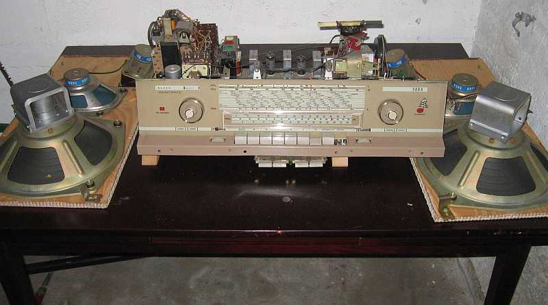

Lautsprecher und Technik fertig
27.Jun.09 15:35
Jochen Amend (D)
Beiträge: 483
Jochen Amend
Hallo in die Runde,
wie angekündigt, hier nochmal ein Zwischenstand meiner Arbeiten. Die Lautsprecher sind fertig (noch unlackiert). Ich muss sagen, da kommt ein regelrechtes Klangfeuerwerk aus den alten SABA Teilen. DONNERWETTER! Das hätte ich nun doch nicht erwartet....
Die Boxen sind so konstruiert, dass die Schallwände jederzeit wieder demontierbar sind. Die Technik ist getreu den originalen Unterlagen repariert und wieder instand gesetzt. Die Ausnahme hier ist die Umverdrahtung des Sockels der EC92. Hier war zuvor eine EBC91 verbaut (vermutlich) SIEHE HIER!
Danke an Alfred Zeeb, Stefan Weigelt und Jupp Haffner, die mich mit Teilen versorgt haben.
Claus Marker hat mir die Technik wieder instand gesetzt. Lediglich der Lautstärkemotor macht noch sorgen. Das ist aber nur noch eine Fleissarbeit.
Das Chassis bekommt als nächstes ein Gehäuse.
Resümierend kann man jetzt schon sagen, dass die Truhe zwar unwiederbringlich zerstört wurde, die Teile aber immerhin ein zweites Leben erhalten haben.
