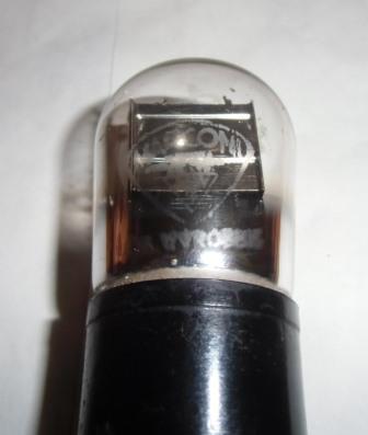

Hier könnte mein Äquivalent, auch eine LP 2, ein wenig helfen, es musste doch an gleicher Stelle in gleichem Gerät (kriegs)sicher funktionieren. Aber in Röhren kenne ich mich nicht sehr viel aus (und gar nicht von Marconi). Es hat vier "Beinchen", also ist es eine Triode, Glaskoben 50 mm hoch, Durchmesser cca 41 mm, Bakelit mit Glas 74 -75 mm (ohne Beine).  Beine „federnd“ (also nicht „halbiert“).
Vielleicht kann jemand noch helfen mit Beurteilung von deren Typ. Ich habe die Ätzung noch mit Spiritus gereinigt: MW bleibt ziemlich gut sichtbar. Der Buchstabe darunter blieb unscharf, aber jetzt scheint es auch als c oder e aus (kleingeschrieben und vielleicht mit Schrägstrich??? – darum  habe ich 4 angegeben). Gibt es eine ähnliche Marconi Röhre MW x? Leider könnte ich keine besseren Fotos machen.

Hier noch die Gesamtlänge meiner LP 2 (kein Philips, sondern Marconi MW x /siehe mein Beitrag oben/): ebenfalls 89 – 89,5 mm.

Ich habe auf dem Web weitere Angaben über Marconi Röhren gesucht, die in Frage kommen könnten. Dabei habe ich festgestellt, dass MW  kein Röhrentyp, sondern ein Teil des Logos von Marconi‘s Wireless Telegraph Company ist!!

vielen Dank für Ihren wertvollen Hinweis. Schön, dass man nun auch ein Gerät identifiziert hat, indem die LP2 Röhren eingesetzt wurden. Inzwischen habe ich noch 2 weitere Röhren dieses Typs gefunden. Diese stammen vom Hersteller MARCONI, der ja oben auch schon angesprochen wurde.
Oben auf dem Röhrendom tragen die beiden Röhren einen Stempel: P
So sehen die Röhren aus:
Sehr schlecht zu photographieren sind die Datumsstempel der beiden Röhren: 7.VI.1938 und 30.IX.1937, aber letzteren kann man auf dem Photo erahnen.
