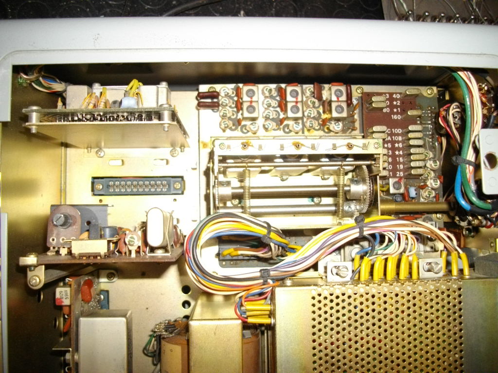

Buonasera ai soci, all'interno del mio FR101 , ho notato uno slot libero (senza scheda) , premesso che il ricevitore funziona benissimo , qualcuno saprebbe dirmi qual'e' la scheda mancante ? e che funzioni hanno il trimmer e il deviatore montati sulla scheda a fianco e contrassegnati da 2 frecce bianche ? (vedi foto 2 ) ,ed eventualmente se , ad occhi esperti , manca qualche altro componente opzional a me sfuggito?
Saluti GABRIELE

FM?
