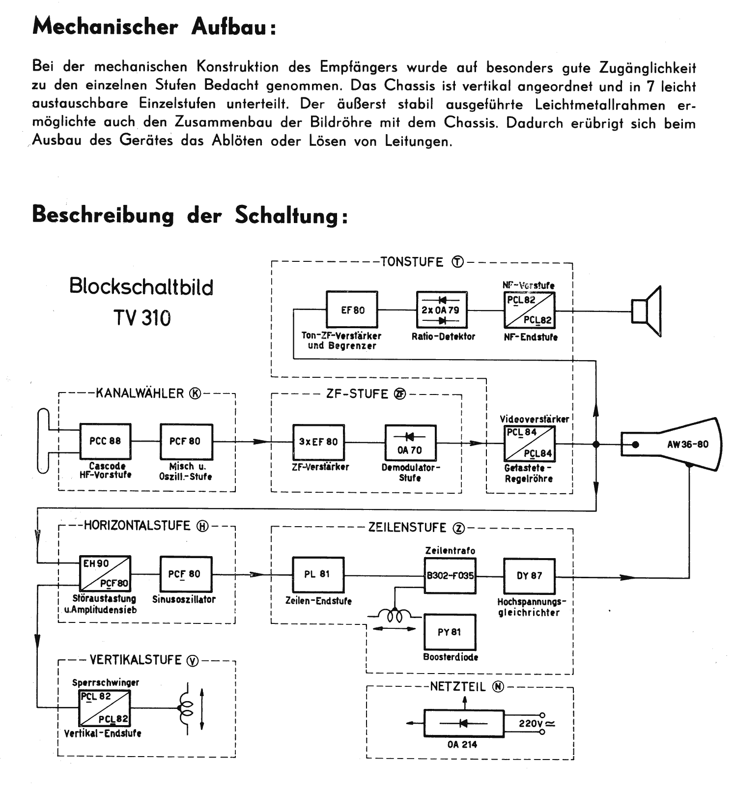

Die Bemerkung in der Gerätebeschreibung zum TV 310 wonach dieses Gerät >Weltweit!< der erste Fernseher in Modultechnik gewesen sein soll, ladet alle Sammler ein Komentare zur zeitlichen Zuordnung erster Modulfernsehgeräte einzubriingen.
So fällt mir spontan Loewe schon mit den Vorkriegsgeräten ein.
Zuvor sollte man aber noch eine Definition für geteilte Chassis und tatsächlicher Modulbauweise festlegen.

Ich sehe bei diesem Gerät keine Modulbauweise.
Es sind zwar 7 Einzelstufen auf dem Chassis untergebracht.
Der Austausch war aber durch die vielen Drähte, die man beim Austausch ablöten müßte, viel zu kompliziert.
Da war eine normale Fehlersuche einfacher und billiger,
Ich finde den Ausdruck "Modulbauweise" daher mutig.
