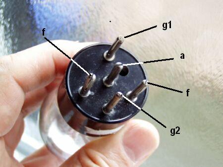

Man hatte eigens dafür einen besonderen 5-Stift Sockel entworfen. Alle Stifte haben einen Abstand von 11,5 mm untereinander!

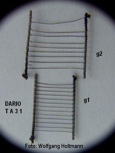

Vom Innenleben einer typischen Französischen Bigrille-Röhre, der TA31 (DARIO) habe ich wohl Fotos von einem sowieso defekten Exemplar gemacht. Hier ist noch deutlicher zu erkennen, g1 ist mit der gleichen Drahtstärke und selbst noch enger als g2 gewickelt. Mit dieser Maßnahme erzielt man eine rel. hohe Steilheit. Das ist für das gute Schwingungsverhalten -auch bei kleiner Anodenspannung- von Wichtigkeit!

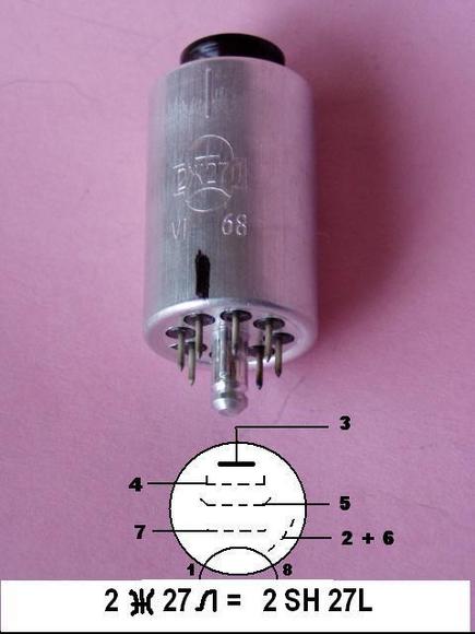

Wie Sie wissen, wird die Russische Röhre 2SH27L (lat.) schon seit einiger Zeit zu Schleuderpreisen (weit unter 1,-- €) angeboten. Diese direkt geheizte Pentode hat das Bremsgitter getrennt herausgeführt, was die Anwendung als Ersatz für die RE074d als auch die DM300(N) im RADIOMANN möglich macht. Siehe hierzu:
http://www.radiomuseum.org/forum/ersatz_fuer_die_alten_doppelgitterroehren.html

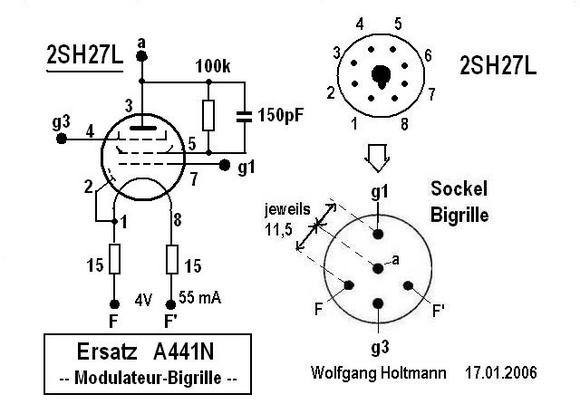

Da lag es nahe, damit auch die "Bigrilles" zu ersetzen. Ich habe mehrere Anordnungen im Testaufbau (siehe Link unten) durchprobiert. Nur eine konnte befriedigen, die anderen zeigten keine ausreichende Schwingsicherheit über einen großen Frequenzbereich.
Schaltungserklärung
Das 1.Gitter ist mit dem Oszillator verbunden. Die Oszillator-Anode stellt das Schirmgitter dar. Dieses ist über eine RC Kombination mit der Anode verbunden. Das reduziert die Ug2 und bringt den Ia auf den richtigen Wert. Eine doppelte Steuerung des Anodenstroms bewirkt das Antennensignal an g3.
Die zwei 15 Ohm Widerstände stellen die erforderliche Heizspannung von 2,2 Volt ein. Auf die Polarität brauch keine Rücksicht genommen werden!
Das Schönste ist:
mit "sehr empfehlenswert" steht die 2SH27L im Testergebnis an erster Stelle! Um den schon in den obigen Postings erwähnten Norm-Ausgangspegel (ZF = 55 kHz) zu erreichen, ist eine HF-Eingangsspannung von nur 0,3 mV erforderlich!
Praktische Tipps
Die Röhre ist mit einer Aluminiumhülle umgeben. Diese muss vorsichtig entfernt werden. Man markiert -mit einem Filzstift z.B.- auf der nackten Röhre die Stifte 1 + 8 (Heizung). Über die Stifte kann man kleine Klemmfedern stülpen, wie sie auch bei gedruckten Schaltungen (für externe Drahtverbindungen) zu finden sind. Somit entfällt eine Zwischenfassung!
Viel Erfolg beim Nachbau

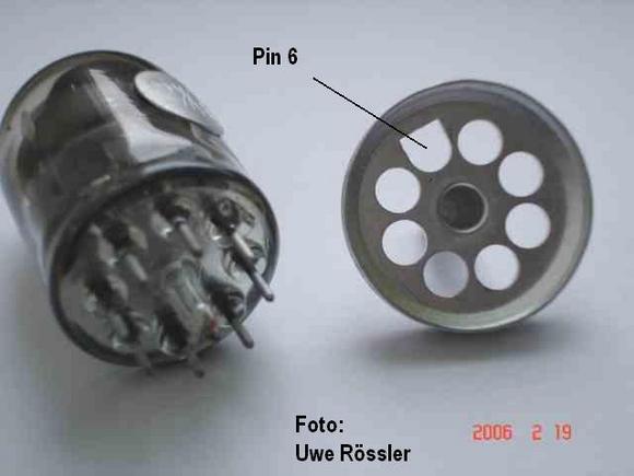

beim "Entfernen" der Hülle ist das markieren der Anschlüsse nicht unbedingt erforderlich.
Im Glasboden dieser russischen Röhren mit Loktalsockel ist ein PIN eckig ausgeprägt und paßt damit immer an gleicher Stelle in die Abschirmung. Es ist PIN 6.
Siehe Bild in Anlage (Beispiel eine 12SH1L = 12j1l)
Mit freundlichen Grüßen
Uwe Rößler

Danke, Herr Rössler, für den Hinweis.
Ich empfehle jedoch, keinen Metallboden oder -kragen (wie hier abgebildet) zu benutzen.
1. Hat so gut wie keine abschirmende Wirkung, welche sowieso auch nicht erforderlich ist.
2. Auf so engem Raum ist das Risiko eines ungewollten Kurzschlusses mit den
    anderen Bauteilen unnötig vergrößert. Das gilt natürlich nur, wenn die
    2SH27L tief im Bakelitsockel sitzt.

Sie haben natürlich recht Herr Holtmann, daß der Metallboden in diesem Fall besser nicht verwendet wird. Ich hatte selbigen nur zur Demonstration bzw. Ansicht mit abgelichtet.
Diesen Metallboden kann man allerdings für den Fall, bei welchen die Röhre in einer Loktalfassung betrieben wird, gut verwenden, da hiermit der Pumpstutzen geschützt wird und eben auch keine zusätzliche Markierung an der Röhre erforderlich ist. Ist auch ein Tipp an "Bastelfreunde" oder für "Eigenbauten".
