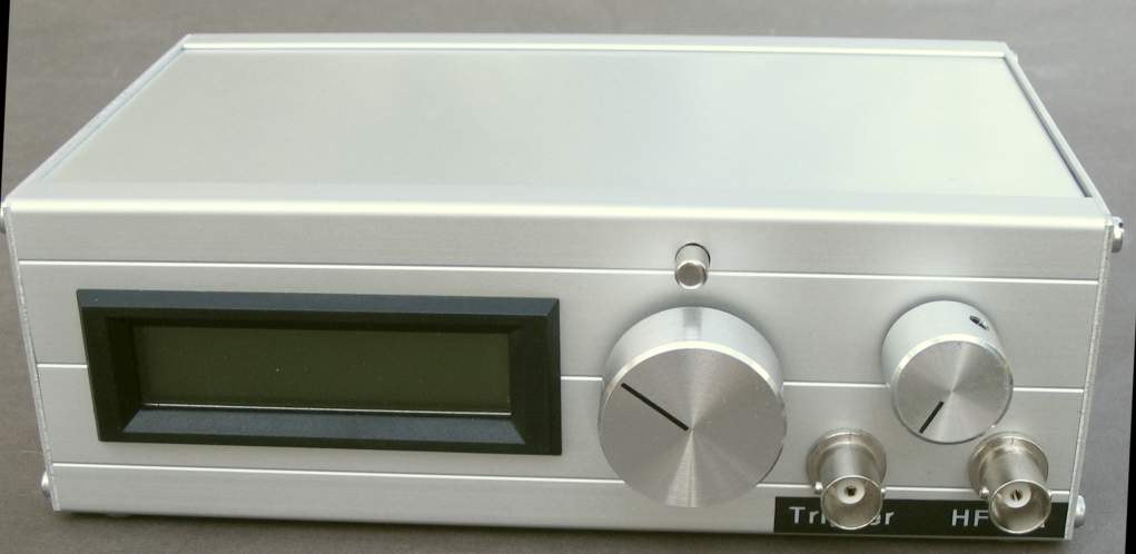

Hier ein Nachbau der Version 1.2:
Interessiert hatte mich weniger die Verwendung als Heimsender, eher als Meß-und Wobbelsender für Abgleicharbeiten. Und da ist den Entwicklern großartiges gelungen. Kaum Oberwellen, selbst einen NF-Ausgang mit extrem niedrigen Klirrfaktor (ca. 0,05%) und konstanter Ausgangspegel über 20kHz hat das Gerät zu bieten.
Die Platine ist ausgereift, sämtliche externen Bauteile lassen sich per Steckverbinder anschließen. Bei meinem Aufbau hatte ich die wichtigsten Verbindungen abgeschirmt verlegt, um gegenseitige Beeinflussung zu vermeiden (2 bzw. 4-poliges Diodenkabel aus der NF-Technik).
Eine RS232-Buchse wurde für Erweiterungen schon einmal vorgesehen, die Softwareentwickler haben sich da noch einiges einfallen lassen... Ich habe mich für einen 20-stufigen Inkrementalgeber mit Taster entschieden, der große Drehknopf erleichtert die Bedienung. Die ist übrigens etwas gewöhnungsbedürftig, es hat sich gezeigt, daß es günstiger ist, den Taster separat auszuführen (auch als Kippschalter möglich). Eine Taste von einem alten Kugelschreiber paßte gut zum Design der Frontplatte. Parallel dazu ist momentan der interne Taster auch angeschlossen, so kann man die Bedienungsweise nach Bedarf wählen, evtl. später vorgesehene Änderungen des Bedienkonzeptes sind so leicht zu verwirklichen.
Entsprechend der geplanten Verwendung habe ich die Gehäusegestaltung vorgenommen: Vorne Bedien- und Anzeigeelemente und Buchsen für Trigger und HF-Ausgang. Dieser ist regelbar, den 75-Ohm-Regler habe ich noch in der Bastelkiste gefunden. Paßt zwar nicht 100%ig, macht aber keine Probleme. Die HF läßt sich so auf 0 herunterregeln. Hinten Buchse für Spannungsversorgung, Eingang für externe Modulation (regelbar) und Umschalter zu interner Modulation; NF-Ausgang (regelbar).
Ich habe mich für ein grünes LCD-Display entschieden, das arbeitet auch ohne Beleuchtung kontraststark, die Beleuchtung dient nur als Einschaltkontrolle. Das teuerste der Frontgestaltung war der LCD-Rahmen.
Ein Großteil der mechanischen Bauelemante gab die Bastelkiste her, das Gehäuse war wegen der inneren Rippen nicht so leicht zu bearbeiten.
Zum Netzteil: Aus Platzgründen ist die Entscheidung für ein Steckernetzteil gefallen. Ein Schaltnetzteil hat sich nicht bewährt, bei einem angeschlossenen Kontrollempfänger zeigte sich ein lästiger Geräuschpegel. Ein angeschlossenes Billig-Netzteil führte zu starken Brummstörungen im Empfänger, zwei 0,1µF-Kondensatoren gegen Masse an der Eingangsbuchse beseitigte das Problem.Trotzdem werde ich ein neues HF-entstörtes Steckernetzteil aufbauen. An meinem Labornetzgerät (analoge Reglung) arbeitet das Gerät einwandfrei.
Ich danke insbesondere Herrn Steiner für die Platine die programmierten ICs und guten Ratschläge und natürlich auch Herrn Drabek und seine Mitstreiter für das Konzept und die Software, die ja immer noch weiterentwickelt wird.

Inzwischen habe ich mein Heimsenderlein zusammengelötet. Dank des sorgfältig zusammengestellten Bausatzes und der ausführlichen Anleitung funktionierte alles auf Anhieb. Ein herzliches Dankeschön an das gesamte Team!
Hier mein Gerät: In ein viel zu kleines Metallgehäuse aus der Bastelkiste habe ich mit Mühe und Not noch einen Preh HF-Abschwächer, einen MP3-Player, ein Netzteil und in der hinteren Blechbüchse einen Lin/Log-Konverter untergebracht.
Den MP3-Player hatte ich mal für ein paar Euro über Ebay in China gekauft. Er spielt MP3-Files vom USB-Stick oder von einer SD-Karte ab und läßt sich sogar über IR-Fernbedienung steuern.
Der Lin/Log-Konverter mit dem AD8310 von Analog Devices erweitert bei Wobbelbetrieb den darstellbaren Pegelbereich auf rund 80 dB.
Er wird zwischen dem Prüflingsausgang und dem Oszillografen geschaltet. Ein HF-Eingangspegel von 40 bis 120 dBuV bewirkt eine Ausgangsgleichspannung von 0,5 bis 2,1 V
Die Ausgangsspannungsänderung wurde auf 20mV/dB abgeglichen, so daß sich ein darstellbarer Dynamikbereich von 80 dB ergibt.
Ich habe mal mit dem Heimsenderlein ein 10,7MHz Quarzfilter gewobbelt. Das Bild zeigt die Durchlaßkurve mit 20dB/div in der Y-Achse und 20kHz/div in der X-Achse.
Die Wobbelfunktion arbeitet also auch unter sehr harten Bedingungen hervorragend.
Um die 80 dB Dynamik zu erreichen sind allerdings einige Maßnahmen zur Verringerung der Störstrahlung erforderlich: ein Metallgehäuse ist Pflicht, die Leitungen zum Display wurden mit Kupferfolie abgeschirmt und auch die Erdung ist kritisch.
Ein paar Meßwerte:
Die HF-Ausgangsspannung bei 1 MHz mit wurde R12 auf 0 dBm an 50 Ohm abgeglichen.
Frequenzgang des HF-Ausgangssignals bezogen auf 1 MHz: 0,35 - 3 MHz (-0,5 dB Abfall), 0,15 - 13 MHz (-3 dB), 0,1 - 29 MHz (-6 dB)
Modulationsklirrfaktor (breitbandig gemessen): 30% AM: 1,8 %, 80% AM: 2%
Frequenzfehler der DDS: <40 ppm
Bedienung: auf Grund der wenigen Funktionstasten etwas fummelig, für den vorgesehenen Zweck aber völlig ok.
