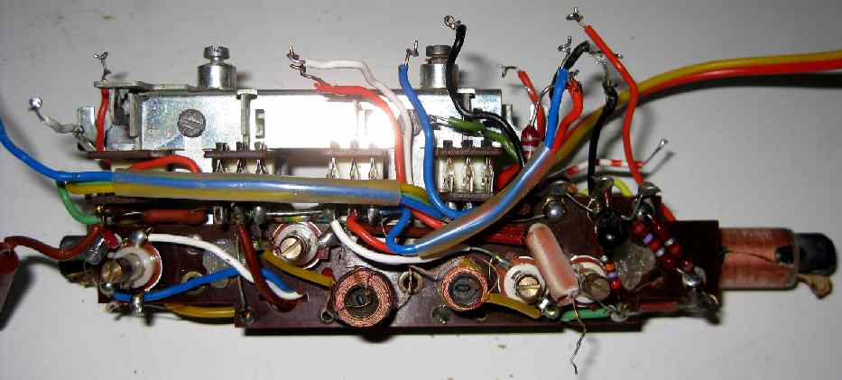

Zuerst muss der krachende Kontakt gefunden werden. Da der Oszillator auf beiden AM-Bereichen funktioniert kann dies nur von den Pins f 4-5-6 des KW-Schiebers rühren. Das Tastenaggregat wird ausgebaut, dazu müssen 17 Verbindungen getrennt und zwei Schrauben gelöst werden. Die Anschlüsse werden für den Zusammenbau datailliert fotografisch dokumentiert.
[Bild AM-HF-Teil mit Tastatur]
Die Tastenschieber können jedoch nur zerlegt werden, wenn auch alle Anschlüsse getrennt werden – das geht zu weit, da die Kontakte generell recht sauber sind. Sie werden mit verdünntem Ballistol und einer Zahnbürste gereinigt; nach Wiederverdrahtung und Testlauf funktionieren alle Bereiche wieder.

Alle Kerne/Trimmer des UKW-Frontends wurden schon manipuliert, ebenso die AM-Vorkreise auf dem Ferritstab. Es wurde nach der Abgleichvorschrift 1/603K vorgegangen, jedoch für UKW mit Wobbler und Oszilloskop. Da die Einspeisung auch für die ZF über den Antenneneingang erfolgt, wurde, da FM sehr schön demoduliert, zuerst die HF abgeglichen. Auf einen ZF-Abgleich wurde dann verzichtet, da die über alles Kurve sehr symmetrisch ist und die Empfindlichkeit stimmt. Nach dem Abgleich wird parallel zu C148 auf der Lötseite der NF-Platte ein kleiner Keramikkondensator von 20nF geschaltet, da die Tonqualität zu sehr höhenbetont erscheint. Auch diese Änderung ist leicht wieder zu entfernen.
Das Radio spielt sehr gut, Empfindlichkeit/Trennschärfe entspricht den Erwartungen.
