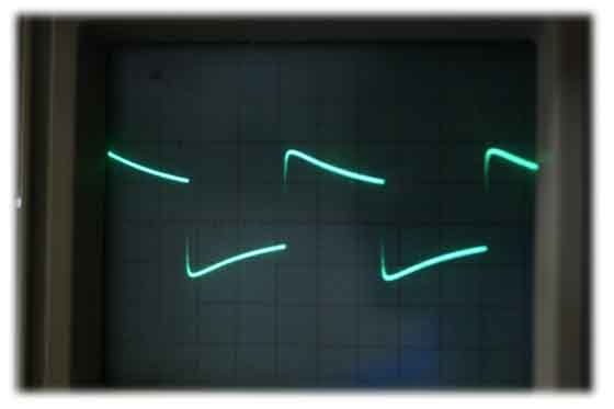

Prinzip Kristallmikrofon
Analog zu Abtastsystemen können Sie sehr einfach mittels eines Oszillografen die Funktion prüfen. Den Kalibrier-Rechteckimpuls-Ausgang an einen Pol des Kristallsystems und den anderen Pol mit der  Tastspitze berühren.
Original-Rechteckimpuls am Oszi
Nach dem Piezo-Kristall sollte es etwa so aussehen :
Rechteckimpuls nach System
Sieht es wesentlich schlechter aus, so ist der Kristall schon weitgehend und irreversibel zerstört.
