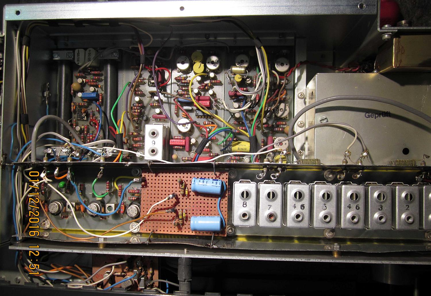

Der 2. ZF-Streifen befindet sich in einer "Wanne" aus Weißblech (von einer Konserven-Dose) direkt oberhalb des originalen ZF-Streifens. Er trägt den Datums-Stempel vom 25.02.77, damit man später auch noch weiß, wann der Einbau erfolgte.
Die Spannungs-Zuführungen erfolgen alle mit Hilfe von Durchführungs-Kondensatoren und die Versorgungs-Spannungen sind verdrosselt (Ferrit-Kerne, mit Draht bewickelt). (Weißblech läßt sich gut löten.)
Hinter dem 8 kreisigen ZF-Gauß-Filter ist eine Lochraster-Platine zu sehen, auf der 2 Elkos, 2 Dioden und 4 Widerstände zu sehen sind. Es ist dies die Zeitverzögerung für die Umschaltung der ZF-Bandbreite. Damit wird vermieden, daß gleichzeitig das einfach gefilterte und das doppelt gefilterte ZF-Signal an der Trennstufe des Leitungs-Demodulators ankommen, was ansonsten zu Störgeräuschen führen würde.
Bei dieser Aufnahme sind der Leitungs-Demodulator und die zusätzliche Lochraster-Platine gut erkennbar. Wichtig ist auch noch die Änderung im Netzteil (links). Die Vorwiderstände 330 Ω und 390 Ω zur Gewinnung der + 6V bzw. - 6V sind entfallen und wurden durch Festspannungs-Regler 7806 bzw. 7906 ersetzt. Diese sind vorne an das Alu Frontblech zwecks Kühlung angeschraubt. Die Änderung war notwendig, weil bei der gewählten Art der Umschaltung beide ZF-Streifen ständig unter Spannung bleiben. (Es werden nur die ZF-Signale umgeschaltet.)
Bei dieser Aufnahme ist links unten, also ganz vorne, die Platine der 2. Triggerschaltung (für Muting) zu sehen.
In der Unteransicht des A76 MK1 mit umschaltbarer Bandbreite ist im Foto oben mittig der (winzige) Doppel-Loch-Ferrit-Übertrager zu sehen, mit dem das ZF-Signal im Kollektor des ersten Differenz-Verstärkers ausgekoppelt wird. Die graue Koaxilal-Leitung führt zur Oberseite bis zum Anfang des nachgerüsteten zweiten ZF-Streifens.

Die Ankopplung des 2. ZF-Streifens
Durch den Einbau des 2. ZF-Streifens darf die Funktion des 1. ZF-Streifens nicht verändert oder beeinträchtigt werden. Aufgrund der Schaltung des Revox A76 ist das in der Tat problemlos möglich.
Auskopplung hinter dem ZF-Filter des 1. ZF-Streifens
In Bild 2 aus der Beschreibung in der Funkschau ist mit einem Pfeil markiert, an welcher Stelle eine Leitung unterbrochen und da ein Doppel-Loch Ferrit-Übertager eingefügt wird.
Ein solcher Doppel-Loch-Ferrit-Übertrager (sehr kleiner Bauform) wird mit einer seiner Wicklungen an der Stelle des Pfeils eingefügt. Die andere Wicklung geht dann über eine "Anpaß-Schaltung" entsprechend zu Bild 4.2-1 (weiter oben) auf den Eingang "AB1" des 2. ZF-Streifens. Da der Eingang "AB1" des ZF-Streifens auf den Emitter eines in Basisschaltung betriebenen BF115 geht, ist der Eingangswiderstand gering. Dieser geringe Widerstand transformiert sich zu einem entsprechend geringen Widerstand auf der Sekundärseite des Doppel-Loch-Übertragers, so daß der Kollektor des linken Transistors des Differenz-Verstärkers im IS 201 immer noch fast einen Kurzschluß sieht. Gegenüber den ursprünglichen Verhältnissen also praktisch kein wesentlicher Unterschied.
Die Auskopplung hinter dem 2. ZF-Streifen
Vom ZF-Streifen geht es dann zum Leitungs-Diskriminator. Dieser hat einen symmetischen Aufbau, denn jede der elektrisch λ/8 langen Leitungen liegt jeweils im Kollektor eines Transistors von einem Differenz-Verstärker. Bild 6 aus der Funkschau zeigt dies. Der Pfeil gibt wieder an, wo eine Änderung erfolgen muß. Die Basis des rechten Transistors T303 (MPS3563) wird von Masse abgetrennt und dann entsprechend zum linken T302 mit dem ZF Ausgang "BC1" des 2. ZF Streifens verbunden.
Die Umschaltung zwischen Bandbreite "breit" und "schmal"
Die Umschaltung zwischen "normaler" ZF-Bandbreite (Gauß-ZF Filter des 1. ZF-Streifens) und "schmaler" ZF Bandbreite (die ZF-Filter beider ZF-Streifen in Serie) erfolgt nun damit, daß
  • in der Stellung "normal" der 2. ZF-Streifen über Muting stumm geschaltet wird und
  • in der Stellung "schmal" der 1. ZF-Streifen über Muting stumm geschaltet wird.
Damit wird auch verständlich, daß die Umschaltung verzögert erfolgen muß, damit nicht während des Umschaltens beide ZF-Streifen ihr Signal an den Diskriminator liefern.
Beide "neu" beschafften A76 funktionieren nun wieder zu 100%, wie ein Test ergeben hat.
