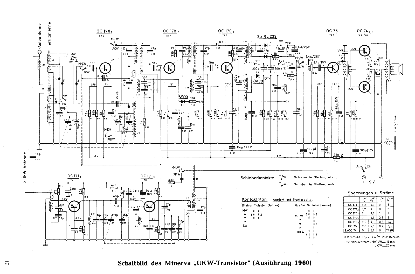

UKW-Transistor 611 von Minerva, Österreich - aus 1960 - mit 8 Transistoren.
Schaltbild und technische Unterlagen finden Mitglieder auf dem Modell.

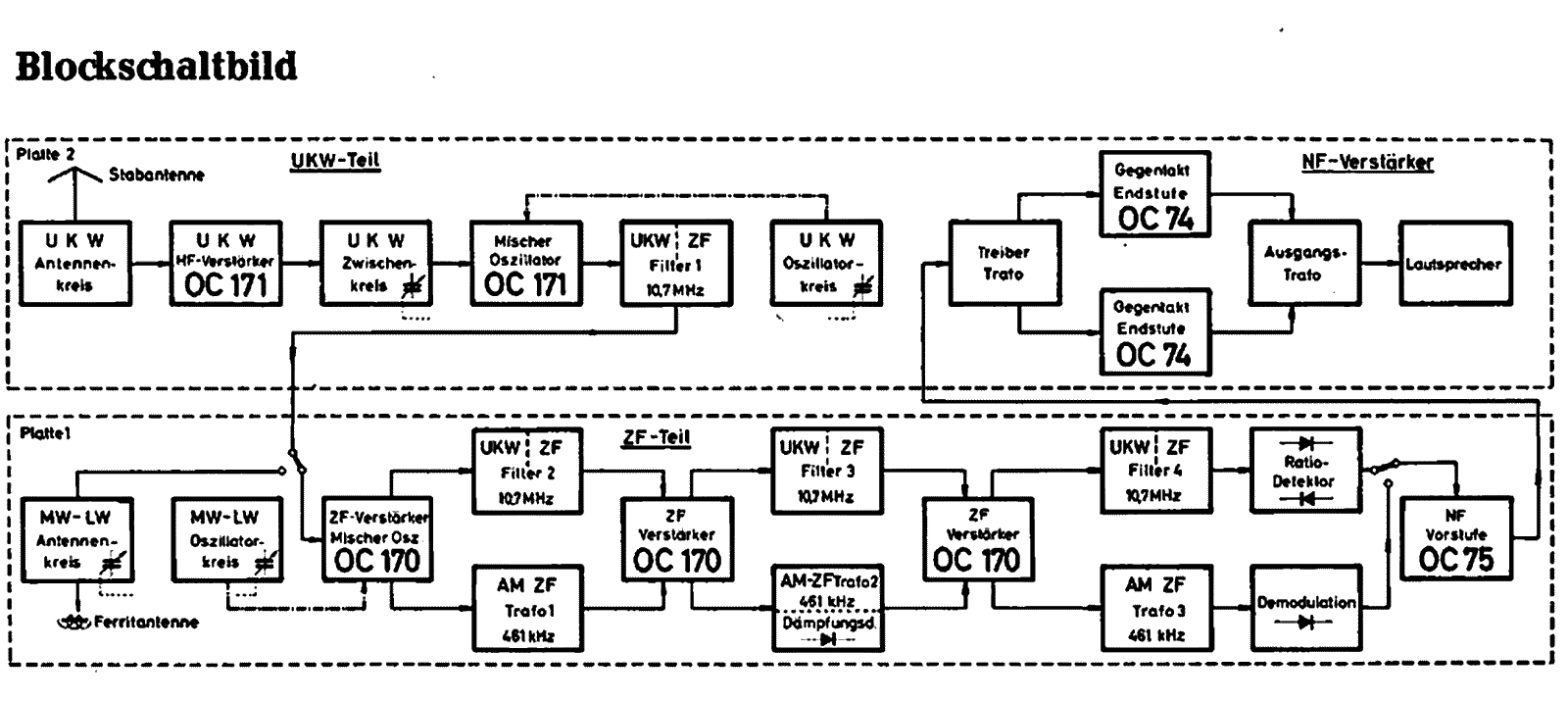

Das Blockschaltbild sieht so aus (Details ersieht man aus der Anlage mit 1600 Pixel Breite).:
Schaltungsbeschreibung
In unwahrscheinlich kurzer Zeit hat bei den transistorisierten AM-FM-Empfängern der Schaltungsaufbau jenen Stand erreicht, der sich in röhrenbestückten Geräten bereits seit vielen Jahren bestens bewährt hat: UKW-Baustein bestehend aus Hochfrequenzvorstufe und Mischer, AM-Mischstufe umschaltbar als UKW-Zwischenfrequenzverstärker, kombinierte AM-FM-Zwischenfrequenzstufen mit den bisher üblichen Frequenzwerten, getrennter AM-FM-Detektor und gemeinsamer Niederfrequenzverstärker.
Obwohl Röhre und Transistor sowohl physikalisch, wie auch herstellungstechnisch zwei völlig andersgeartete Bauelemente sind, ist - wie übrigens auch das oben abgebildete Blockschaltbild zeigt - nur die Art der Regelung mittels Dämpfungsdiode abweichend vom grundsätzlichen Schaltungsaufbau in Röhrengeräten.
Diese zusätzliche Art der Regelung auf AM ist in Transistorgeräten deshalb notwendig, weil hier Schaltungen mit selbstschwingender Mischstufe vorgezogen werden und der Mischtransistor dann zwecks Erzielung einer gleichbleibenden Oszillatoramplitude nicht geregelt werden kann.
Allerdings steht für diese komplizierte Stufe in einem Fall mit der Triode-Hexode ein siebenpoliges. also ein sehr spezielles Bauelement zur Verfügung, während im anderen Fall ein ganz gewöhnlicher dreipoliger Transistor eingebaut wird, der auch ebensogut für die Verwendung im ZF-Verstärker vorgesehen ist. Ubrigens sind auch besonders in Geräten mit Kurzwellenbereich Schaltungen mit getrenntem Oszillator gebräuchlich, bei denen die Mischstufe geregelt werden kann. Diese Schaltungen weisen dann auch in der Regelung keinen grundsätzlichen Unterschied mehr gegenüber Röhrengeräten auf, sind aber im Aufwand höher und werden daher nur in Ausnahmefällen verwendet.
Die Dimensionierung der Bauteile in Transistorgeräten weicht durch die Eigenschaften der Halbleiterbauelemente bedingt, erheblich von jener in Röhrengeräten ab. Auf diese Unterschiede wird in der nachstehenden Schaltungsbeschreibung des "UKW-Transistor" besonders hingewiesen, wie auch auf die seit Beginn der Lieferungen bis jetzt an diesem Gerät durchgeführten Änderungen.
Der UKW-Eingangsteil
Der zweistufige UKW-Eingangsteil ist mit den neuen diffusionslegierten Transistoren OC171 bestückt.
Diese pnp-Germaniumflächentransistoren arbeiten nach dem Triodenprinzip und sind besonders für den Frequenzbereich bis 100 MHz geeignet. Sowohl der selbstschwingende Mischer als auch der dieser Stufe vorangehende Hochfrequenzverstärker werden in Basisschaltung betrieben. Die Basisschaltung ist für den Betrieb bei hohen Frequenzen weit besser geeignet als die Emitterschaltung, da ihre Grenzfrequenz um einen wesentlichen Faktor höher liegt. Diese SchaItung entspricht der Gitterbasisschaltung bei Röhren und erfordert keine Neutralisation. (Die Transistoren OC171 werden in späteren Lieferungen durch die Typen AF114 für die HF-Vorstufe und AF115 für den Mischer ersetzt).
Auch im Transistorgerät hat die UKW-Vorstufe die bekannten Funktionen der Verstärkung und Vorselektion, der Verbesserung des Signal-Rauschverhältnisses und schließlich noch die der Verminderung der Störstrahlung, die vom Oszillator an die Antenne gelangt, zu erfüllen. Die Spannungsverstärkung dieser Stufe liegt um den Faktor drei. Unter Berücksichtigung der Ein- und Ausgangswiderstände ergibt sich eine Leistungsverstärkung von etwa 10 dB.
Das der schwenkbaren Teleskopantenne entnommene UKW-Signal wird direkt dem UKW-Antennenkreis zugeführt. Eine Autoantenne oder eine entsprechende Behelfsantenne beliefert über eine eigene Buchse den gleichen Eingangskreis über den Kondensatorzweig (C 62) einer LC-Weichenschaltung. Der breitbandige Antennenübertrager L 1/L 2 übernimmt wie üblich die Anpassung des Fußpunktswiderstandes der Viertelwellenantenne an den Transistorverstärkereingang. Die Mittenfrequenz des festabgestimmten Ubertragerkreises liegt bei 94 MHz. Das Ubersetzungsverhältnis des Antennenübertragers beträgt etwa 1 : 1. Damit wird die Impedanz der Stabantenne so an den Kreis angepaßt, daß eine optimale Ubertragung der Antennenenergie gesichert ist.
Die Ankopplung an den Emitter des Vorstufentransistors erfolgt über einen kapazitiven Spannungsteiler C 6, C 7. Die Dimensionierung dieser beiden Kondensatoren ist so getroffen, daß sich eine ausreichende Bandbreite des Eingangskreises ergibt. Eine Neutralisation des Transistors ist nicht vorgesehen. Eine kapazitive Verkopplung des Kollektorkreises mit dem Emitterkreis über die entsprechende Transistorkapazität oder auch eine feste Zusatzkapazität wie beim Oszillator (C 12) wirkt zusammen mit dem Phasenwinkel der Steilheit wie eine Rückkopplung und entdämpft den Eingangskreis. Dieser Effekt, der in der Vorstufe durch die vorhandenen Kapazitäten entsteht, ist daher erwünscht, weil er den ohnehin sehr niedrigen Eingangswiderstand des Transistors um etwa 30 % erhöht.
Die Abstimmung des Kollektorkreises und des Oszillators erfolgt mittels eines Zweifachdrehkondensators, der als Kombinationsdrehkondensator mit den AM-Sektionen zusammengebaut ist. Die Basis der OC1711 wird durch den Kondensator C 8 an die Bezugsmasse angeschlossen, während die Einstellung des Arbeitspunktes durch den Spannungsteiler R 2, R 3 besorgt wird. Die Ankopplung der HF-Vorstufe an die Mischschaltung erfolgt über die kleine Koppelkapazität C 12 (4,5 pF).
Der Transistor OC1712 ist als selbstschwingender, additiver Mischer geschaltet und arbeitet sowohl als Mischer wie auch als Oszillator in Basisschaltung. Die Abbildung unterhalb zeigt das Prinzipschaltbild des Oszillators. Bei der Erläuterung der Funktion des Oszillators darf nicht übersehen werden, daß der Kollektorstrom der am Emitter wirkenden Steuerspannung um etwa 90 Grad nacheilt. Dieser Phasenwinkel wird durch die hohe Betriebsfrequenz, die bereits in der Größenordnung der Grenzfrequenz des Transistors kommt, verursacht. Kollektorstrom und Kollektorspannung besitzen gleiche Phase, da der Arbeitswiderstand im Kollektorkreis - der Schwingkreis L 4, C 2 der die Oszillatorfrequenz bestimmt - bei dieser Frequenz ohmsches Verhalten zeigt. Der Strom im Rückkopplungszweig ist ein kapazitiver Blindstrom und wird dem Betrag und der Phase nach vom Rückkopplungskondensator C 14 bestimmt. Der Wechselstromwiderstand des Emittereingangs ist verglichen mit der Impedanz des Rückkopplungszweiges klein und kann etwa als ohmscher Widerstand betrachtet werden.
Das bedeutet aber, daß die zur Rückkopplung am Emitter zur Verfügung stehende Spannung in Phase mit dem Strom im Rückkopplungszweig ist. Dieser Strom wird, wie bereits erwähnt, durch C 14 bestimmt und eilt dem Kollektorstrom um nicht ganz 90 Grad voraus. Damit sind grundsätzlich die zur Herstellung der Oszillatorschwingung erforderlichen Phasenbedingungen, nämlich Phasengleichheit im Rückkopplungsweg, gegeben. Der Phasenwinkel in der Steuerung des Transistors ist natürlich gewissen Exemplarstreuungen ausgesetzt, da die Grenzfrequenz der Transistorverstärkung als Fertigungsziel absolut keine scharfen Grenzen besitzt. Zur Korrektur dieser Phasenstreuung ist im Emitterkreis das aus L 3 und dem Abgleichkondensator C 11 bestehende Netzwerk vorgesehen. Bei richtiger Einstellung des Trimmers C 11 ergibt sich über den gesamten Abstimmbereich ein sehr gleichmäßiger Schwingstrom. Ein falsch eingesteHter Kapazitätswert des Trimmers C 11 äußert sich durch zu frühes Aussetzen des Oszillators bei Unterspannung (C zu klein) oder durch Uberschwingen des Oszillators bei normaler Betriebsspannung (C zu groß). Die richtig eingestellte Schwingamplitude am Emitter beträgt zwischen 150-250 mV. Eine exakte Messung kann mit einem UHF-Röhrenvoltmeter zwischen Emitter und Basis des Mischtransistors vorgenommen werden.
Parallel zum Abstimmdrehkondensator C 2 befindet sich noch der Trimmer C 17 und der Keramikkondensator C 16. Dieser Kondensator wird genauso wie bei Röhrengeräten zur Kompensation des Temperaturganges herangezogen. Obwohl hier bezüglich Tempelalurstabilisation keine so scharfen Forderungen wie bei Röhrengeräten zu stellen sind, da die Eigenerwärmung durch den Betrieb praktisch wegfällt, so ist man trotzdem bemüht, zwischen 10 Grad C und 50 Grad C keine größeren Abweichungen als 50 kHz zuzulassen.
Der Anschluß der Basis des Mischtransistors an das Massesystem erfolgt durch den Kondensator C 15, während die Gleichstromversorgung der Basis durch den Spannungsteiler R 5, R 6 bewirkt wird. Die Spannungsverstärkung der Mischstufe beträgt etwa 12.
Der gesamte Mischer ist bis zu Batteriespannungen von 5,5 V betriebsfähig. Der Oszillator arbeitet in der oberen Einstellung, d. h. seine Betriebsfrequenz ist um den Betrag der Zwischenfrequenz höher als die Empfangsfrequenz. Der Empfangsbereich der bisher gefertigten Geräte beträgt 87,5 - 100 MHz. Die neue Ausführung des Modells besitzt - der künftigen Senderplanung Rechnung tragend - bereits einen Bereich von 87,5 - 104 MHz.
Im Kollektorkreis des Mischtransistors befindet sich das erste 10.7 MHz-Bandfilter. Die Kopplung beider Kreise erfolgt induktiv, vornehmlich durch eine feste Zusatzkopplung von einigen Windungen am Primärkreis. Als Kreiskapazität auf der Primärseite des Filters wird neben der Kollektor-Basiskapazität des Transistors (3 pF) die Rückkopplungskapazität für den Oszillator C 18 herangezogen. Die auch bei Röhrengeräten angewendete ZF-Entdämpfung wird durch die Größe des Kondensators C 13 festgelegt. Hinsichtlich des Verhaltens bei der Zwischenfrequenz erinnert die Transistorschaltung an ähnlich aufgebaute Schaltungen mit Röhrentrioden. Durch die Rückwirkung der
Kollektor-Basiskapazität erhält der Kollektorkreis eine stark dämpfende Komponente, welche sowohl die Trennschärfe, als auch die Verstärkung der Zwischenfrequenz wesentlich herabsetzt. Die Zwischenfrequenzspannung an der Basis bewirkt eine Spannungsgegenkopplung und setzt den wirksamen Innenwiderstand des Transistors herab. Eine über einen Spannungf!teiler an den Emitter angelegte Zwischenfrequenzspannung ist jedoch in der Lage, nicht nur diesen Effekt aufzuheben, sondern darüberhinaus auch noch andere Dämpfungen des Zwischenfrequenzfilters im Kollektorkreis zu kompensieren.
Das vereinfachte Schaltbild zeigt die für die ZF-Entdämpfung wesentlichen Bauteile. Die Rükkopplungsspannung (Kompensationsspannung) für den Emitter wird durch die Kollektor-Emitterkapazität des Transistors CCE und den Kondensator C 13 bestimmt. C 13 schließt für die Zwischenfrequenz den Emitter auf Masse. Durch entsprechende Wahl der Größe dieses Kondensators kann die verbleibende Spannung am Emitter und somit der Entdämpfungsgrad eingestellt werden. Der in der Schaltung wirkende Dämpfungswiderstand des Kollektorkreises kann so Werte bis 80 kOhm erreichen. Die Auskopplung der Zwischenfrequenz aus dem UKW-Teil erfolgt niederohmig durch eine Zusatzwicklung am Sekundärkreis des Bandfilters.
Die Versorgungsspannung des UKW-Teiles wird durch den Widerstand R 7 und den Elektrolytkondensator C 20 von der durch den Niederfrequenzverstärker verursachten Welligkeit nochmals gesiebt. Auf Mittel- und Langwellen wird diese Spannung im positiven Zweig vom UKW-Teil abgeschaltet. Die Leistungsaufnahme des gesamten UKW-Eingangsteiles beträgt nur 36 mW.
Die Gesamtverstärkung des UKW-Teiles liegt bei etwa 30. Damit kann eine Gesamtempfindlichkeit des Gerätes auf UKW von wenigen Mikrovolt erzielt werden, bei einem Rauschanteil von etwa 10 kTo. Diese Rauschzahl wird in der Hauptsache durch die Vorstufe bestimmt. Mit diesen Zahlen ergeben sich vergleichbare Werte mit röhrenbestückten Netzgeräten.
Der als getrennte Einheit aufgebaute UKW-Teil erlaubt eine einfache Uberprüfung in der Fertigung. Auf
der UKW-Schaltplatte ist neben dem ersten UKW-Zwischenfrequenzfilter auch noch die Niederfrequenzendstufe untergebracht. Dadurch wird eine gute Ausnützung des vorhandenen Bauvolumens erreicht.
Die AM-Mischstufe bzw. MW-LW-Mischstufe
Die Empfangssignale der beiden AM-Bereiche Mi ttel- und Langwellen werden mit dem Transistor
OC170 durch additive Mischung in ZF-Signale verwandelt. Die Transistortype OC170 ist ebenfalls
diffllsionslegiert, weist jedoch mit ca. 50 MHz eine niedrigere Grenzfrequenz auf als die Type OC171 und eignet sich daher besonders für UKW-Zwischenfrequenzstufen. (Neue Typenbezeichnung: AF 116).
Die AM-Mischstufe arbeitet selbstschwingend, das heißt, daß der erste Transistor OC170 gleichzeitig auch die Funktion des Oszillators übernimmt. Von der Eingangsseite her gesehen wird dieser Transistor in Emitterschaltung betrieben. Die Erregung des Oszillators allerdings erfolgt von Kollektor und Emitter aus, also in Basisschaltung. Diese einfache Art der Schaltung weist allerdings den Nachteil auf, daß der Mischtransistor nicht geregelt werden darf.
Eine 140 mm lange Ferritantenne trägt die beiden EingangsspuJengruppen für Mittel- und Langwellen.
Entsprechende Kopplungswicklungen mit nur wenigen Windungen sorgen für die richtige Anpassung der Kreisspulen an den geringen Eingangswiderstand des Transistors.
Wird die Aufnahmefähigkeit der Ferritantenne durch Abschirmwirkungen stark herabgesetzt (z. B. im
Auto). so kann über die Autoantennenbuchse eine Zusatzantenne angeschlossen werden. Diese ist über die Weichenspule L 19 und die Auskopplungswicklung L 20 an den Eingangskreis gekoppelt. Mit L 19 wird gleichzeitig die Resonanz des Antennensystems der Zusatzantenne festgelegt.
Für die AM-Bereiche arbeitet der Transistor OC1701 als Oszillator in Basisschaltung. Allerdings ist für den Frequenzbereich im Gebiet von 1 MHz bis 2 MHz der Phasenwinkel der Steilheit noch sehr klein, so daß hier die übliche induktive Rückkopplung verwendet wird. In Serie mit dem ersten AM-ZF-Filter L 12 befindet sich die Rückkopplungsspule L 9 für den Oszillatorkreis. Parallel zum Oszillatorkreis liegt dußer dem Drehkondensator C 4 und dem Abgleichtrimmer C 27 noch der Einstellregler R 11, der durch entsprechende Bedämpfung des Kreises für eine gleichmäßige Schwingamplitude (ca. 150 - 200 mVeff  sorgt. Die Ankopplung an den niederohmigen Emitter erfolgt zwecks Anpassung von einer Anzapfung des Oszillatorkreises. Der Kondensator C 26 muß dabei entsprechend groß gewählt werden, damit für die Zwischenfrequenz keine Gegenspannung entsteht und der Emitter auch für die Empfangsfrequenz geerdet ist.
Die Umschaltung auf den Langwellenbereich erfolgt durch Parallelschalten eines entsprechend
großen Wickeltrimmers zum Oszillatorkreis. Der verwendete Drehkondensator weist einen korrigierten
Plattenschnitt im Oszillatorpaket auf und erspart so den Padding.
Auf UKW wird der Oszillatorkreis vom Emitter abgeschaltet und der Transistor OC1701 arbeitet in
gewohnter Weise als erster UKW-ZF-Verstärker. Die Umschaltung für die Eingangsfrequenz erfolgt im
Basiskreis und für die Zwischenfrequenz im Kollektorkreis. Auf UKW wird dabei gleichzeitig ein Neutralisationszweig zugeschaltet. welcher in den ersten gelieferten Geräten nur fallweise eingebaut, später aber serienmäßig verwendet wurde. Der Neutralisationszweig besteht aus C 24, C 29 und R 12 - siehe das Schaltbild. Die Spannung am Kondensator C 29 ist in Gegenphase zur Kollektorspannung, da C 29 mit der ZF-Spule L 10 und der gesamten Ausgangskapazität ein Pi-Filter bildet. Der Wickeltrimmer C 24 stellt die eigentliche Neutralisationskapazität dar.

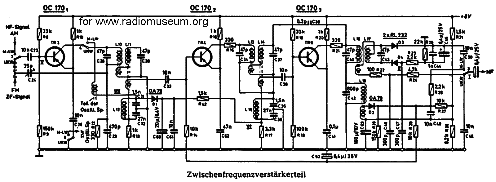

Der AM-FM-Zwischenfrequenzverstärker
Der ZF-Verstärker im "UKW-Transistor" arbeitet - wie auch in Röhrengeräten üblich - mit Reihenschaltung der beiden ZF-Kreise, benötigt jedoch zur Erzielung gleicher Verstärkungs- und Trennschärfewerte eine Stufe mehr. Sämtliche Zwischenfrequenzstufen werden zwecks Erzielung höherer Verstärkungswerte in Emitterschaltung betrieben. Bei dieser Schaltungsart ergibt sich gegenüber der Basisschaltung ein etwa zehn mal so großer Eingangswiderstand am Transistor und eine etwa drei mal so große Stufenverstärkung. Nachteilig bei der Emitterschaltung ist die stärkere Verkopplung des Kollektorkreises mit dem Emitterkreis durch die höheren Rückwirkungsleitwerte desTransistors in dieser Schaltung.
Durch geeignete Wahl der Impedanzen der Basis- und Kollektorkreise und zufolge der geringen Rückwirkungskapazität der diffusionslegierten Transistoren konnten beim "UKW-Transistor M" im AM-ZF-Bereich besondere Neutralisierungszweige entfallen.
Zur Ubertragung der hohen Zwischenfrequenz (10,7 MHz) werden Bandfilter verwendet, bei denen
durch eine niederohmige Auskopplung eine Anpassung des hochohmigen Transistorinnenwiderstandes (ca. 50 kΩ) an den niederohmigen Eingangswiderstand der nächsten Stufe (ca. 300 Ω) erfolgt. Wenn hier in Verbindung mit selektiven HF-Verstärkerstufen von Anpassung gesprochen wird, so ist unter dem Begriff Anpassung durchaus nicht eine Anpassung im Sinne von Lastwiderstand = Generatorwiderstand zu verstehen. Anpassung bei selektiven Transistor-HP-Verstärkern kann immer nur unter Berücksichtigung einer Reihe von Nebenbedingungen vorgenommen werden.
Nebenbedingungen sind zum Beispiel:
Trennschärfe (Betriebsgüte) des Koppelkreises, Stabilität der Schaltung gegen Rückwirkungen oder
Selbsterregung (Impedanzwerte auf Basis und Kollektorseite), Unempfindlichkeit der Schaltung gegen
Exemplarstreuungen der Transistoren, Regelstabilität und ähnliches. Aus der Berücksichtigung der
Nebenbedingungen stammt sowohl die Wahl der Betriebsimpedanzen der Koppelkreise als auch der
Anpassungsfaktor. Die Nebenbedingungen erfordern immer eine Uberanpassung, das heißt, der in den
Generatorkreis verkoppelte wirksame Lastwiderstand ist größer als der Generatorwiderstand. Oder die
Auskoppelwicklung hat weniger Windungen als die für Leistungsmaximum erforderliche. Die großen
Werte der Schwingkreiskapazitäten verhindern unzulässige Verstimmungen, welche sich durch Änderung Zwischenfrequenzverstärkerteil der· Kollektorausgangskapazität bei sinkender Betriebsspannung ergeben. Die niedere Zwischenfrequenz (461 KHz) wird über Einzelkreise geführt und jeweils durch einen kapazitiven Spannungsteiler an den Transistoreingangswiderstand der folgenden ZF-Stufe angepaßt. Die Auskoppelimpedanz dieses Teilers liegt in der Größenordnung von 10 Ohm. Damit sind Einflüsse, die sich durch.die Streuung des Basiseingangswiderstandes auf die Verstärkung ergeben, praktisch völlig ausgeschaltet.
Die in den Kollektorzuleitungen liegenden Widerstände R 16 und R 21 dienen zur Kompensation der
dynamischen Kollektorkapazität und .verhindem Unstabilitäten bei stärkeren Signalen. Die Stabilisierung des Arbeitspunktes der einzelnen ZF-Stufen wird durch relativ große Emitterwiderstände (R 10, R 15 und R 20) erreicht. Die erzielte Spannungsverstärkung pro Stufe beträgt etwa 10. Siehe auch die Pegeltabelle.
Der Demodulator
Zur Demodulation der FM-Signale wird ein Ratiodetektor verwendet, der mit zwei Germaniumdioden aufgebaut ist. Als Widerstand für die AM-Unterdrückung dient R 23 mit 2,2 kOhm. Eine Verstärkungsregelung ist auf UKW nicht vorgesehen. Bei starken UKW-Signalen wird durch Ubersteuern der Transistoren eine Vorbegrenzung erzielt.
Bei AM erfolgt die Gleichrichtung in gewohnter Weise mittels einer Diode. Bedingt durch den relativ
geringen Transistoreingangswiderstand der ersten NF-Stufe muß auch der Diodenrichtwiderstand R 21
einen kleinen Wert besitzen, damit keine Verzerrungen durch Amplitudenbeschneidung eintreten..
Gegenüber Röhrengeräten ist hier die Diode umgekehrt gepolt, damit die zur Regelung benötigte positive Richtspannung erhalten wird.
Die Regelung
Der mittlere Diodenstrom ist abhängig von der ZF-Amplitude und wird deshalb zur automatischen Verstärkungsregelung herangezogen. Die am Diodenrichtwiderstand R 27 stehende Spannung wird gesiebt (R 29, C 53) und über den Widerstand R 14 der Basis des ersten ZF-Transistors zugeführt. Die Regelung der Verstärkung erfolgt auch hier wie bei Röhren durch Änderung der Steilheit (Änderung des Emitterstromes).
Bei starken AM-Signalen ist allerdings die Regelung einer einzigen Stufe zu gering, so daß ein zweiter Regelmechanismus verwendet werden muß. Ab einer bestimmten Eingangsspannung wird der erste AM-ZF-Kreis durch eine leitende Diode gedämpft. Dadurch wird bei starkem Signal nicht nur die Verstärkung herabgesetzt, sondern auch die Bandbreite vergrößert. Dieser Effekt ist aus Gründen der Wiedergabegüte bis zu einem gewissen Grad erwünscht. Der Schaltzustand der Diode ist von der an ihr liegenden Spannung abhängig. Diese Spannung wird bestimmt durch die Kollektorspannung des zweiten Transistors OC170 (Spannungsabfall an R 13 = 1 Volt) und durch den Spannungsabfall am Kollektorwiderstand R 17 des ersten ZF-Transistors OE1702. Die beiden Widerstandswerte sind so gewählt, daß ohne Eingangssignal eine Spannung von etwa -2 Volt an der Diodenanode liegt und die Diode gesperrt ist.
Durch Regelung des Transistors OC1702 zufolge des über R 14 der Basis zugeführten Regelstromes verringert sich auch der Kollektorstrom und damit auch die an R 14 abfallende Bezugsspannung für die Diode. Ab etwa 100 µV ist diese Spannnung genau so groß wie die Spannung an R 13, die Diode wird leitend und legt das ZF-Signal über die Impedanz der beiden Kondensatoren C 60 und C 61 an Masse. Dadurch wird eine sehr wirkungsvolle Regelung erzielt.
In den ersten gelieferten Geräten fehlt die Kombination R 42, C 60 und C 61. An der Wirkungsweise hat sich vorerst nichts geändert, denn die Ableitung des ZF-Signals erfolgt jetzt über die Kreiskapazität C 36 des zweiten AM-Filters an Masse.
Im Nahbereich starker Sender, also bei sehr hohen Eingangsspannungen funktioniert die getroffene Anordnung jedoch nicht mehr. Dann passiert folgendes: Uber die leitende Diode wird vom Kollektor des Mischtransistors eine derart hohe ZF-Spannung in den zweiten ZF-Kreis eingespeist, daß das Gerät übersteuert wird. In diesem Fall wird also die geregelte ZF-Stufe überhaupt umgangen. Zur Verhinderung dieser direkten Verbindung beider ZF-Trafos wurde das erwähnte Siebglied R 42, C 60, C 61 eingebaut. Im Detailschaltbild ist der Weg der direkten Regelung stark eingetragen und die verzögerte Regelung strichpunktiert. Die abgebildete Regelkurve zeigt sehr deutlich den Einsatzpunkt der Dämpfungsdiode bei 100 µV.
Der NF-Verstärker
Der NF-Teil ist in der bis Ende 1960 gelieferten Ausführung zweistufig aufgebaut (Schaltbild)
in der neuen Ausführung jedoch dreistufig. Zur Vergrößerung der NF-Verstärkung wurde eine weitere Transistorstufe vorgesehen, welche in R-C-Kopplung den Treibertransistor versorgt. Das am Lautstärkeregier benötigte Eingangssignal für eine Ausgangsleistung von 50 mWatt am Lautsprecher beträgt in der ersten Ausführung 2,5 mVolt, in der neuen Ausführung etwas weniger als 1 mVolt. Die höhere NF-Verstärkung kommt vor allem dem UKW-Empfang zugute, da hier dem NF-Teil vom Ratio-Detektor eine geringere NF-Spannung angeboten wird als vom Demodulator der AM-Bereiche.
Der Lautstärkeregier ist über einen Elektrolytkondensator C 51 gleichstromfrei an die beiden Demodulatorkreise angeschlossen. Ein weiterer Elko C 52 riegelt die Basisgleichspannung des Treibertransistors gegen den Schleifer des Potentiometers ab. Im Kollektorkreis befindet sich in der bisherigen Ausführung der Treibertransformator T 1, der durch die Mittelanzapfung auf der Sekundärseite eine symmetrische Ansteuerung der Klasse B-Gegentaktendstufe gewährleistet. Uber diese Anzapfung werden die beiden Basisanschlüsse der Endtransistoren mit der entsprechenden Vorspannung versorgt. Der Basisspannungsteiler R 36. R 37 ist sehr niederohmig, um das Basispotential gegenüber Änderungen der elektrischen Werte der beiden Endtransistoren möglichst fest zu halten. Die Streuungen der für die Arbeitspunkteinstellung entscheidenden Größen der beiden Endtransistoren wurden in den Geräten durch fallweise Änderung des Widerstandes R 36 von 82 Ohm auf 100 Ohm ausgeglichen. Der Ruhestrom der Endstufe bei 9 Volt Versorgungsspannung beträgt 8 mA (beide OC74).
Der Betrieb des Gerätes führt zu einer Erwärmung der beiden Endtransistoren. Durch das Aufheizen der Sperrschicht vergrößert sich der Kollektorstrom und die Verlustleistung steigt. Zur Vermeidung von
Instabilität sind deshalb die beiden Endtransistoren mit Kühlblethen versehen und in den Emitterleitungen befinden sich kleine ohmsche Widerstände R 38, R 39. Diese verringern bei steigendem Kollektorstrom die Basis-Emitterspannungen. Die Einstellung der beiden Endtransistoren ist so getroffen, daß bei 9 Volt Betriebsspannung 225 mWatt Ausgangsleistung verzerrungsfrei (5 % Klirrfaktor) erhalten werden.
