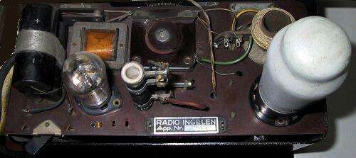

Ein Freund besitzt einen DKE 1938 der Fa. INGELEN mit Drossel, aber ohne das 600 Ohm Poti! Auch das Loch in der Rückwand zur Justierung desselben hat man logischerweise nicht angebracht. Zur Abwechselung ist diesesmal die Sicherung nach dem Netzschalter im Zweig zur Anode VY2 zu finden.

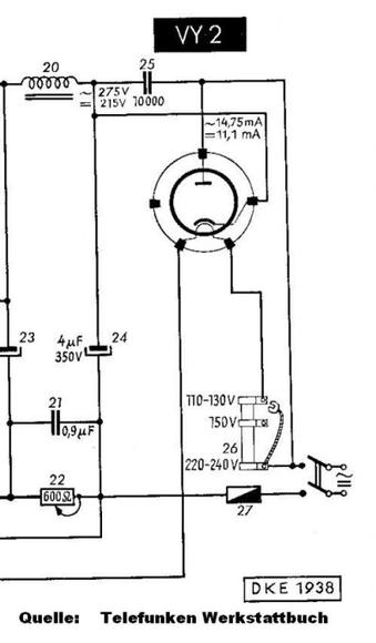

Zur Verdeutlichung habe ich die (Teil-) Schaltung aus dem Telefunken Werkstattbuch kopiert.
Ich dachte bisher, dass wenigstens innerhalb einer Firma die rechte Hand weiß, was die linke tut!

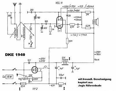

Man spricht vom DKE 1940, wenn das Vorspannungspoti durch einen Festwiderstand ersetzt wurde, aber unter Beibehaltung der Drossel! Das trifft für Ihren INGELEN und den meines Freundes zu. Übrigens: Unter model id=14754 ist das in der Anlage nicht korrekt wiedergegeben.
Weitere Abweichungen, wobei ich mir nicht sicher bin, wurde das so ausgeführt, oder ist nur das Schaltbild falsch?
-- Heizwiderstand andersherum angeschlossen
-- Sicherung nach dem Schalter zum Widerstand
-- Wert desselben: 300 Ohm
-- Sicherung 0,5A anstatt 0,2A

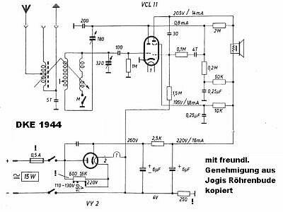

Dann gab's noch den DKE 1944. Durch weitere Maßnahmen zur Materialeinsparung wurde die Drossel durch einen Widerstand ersetzt und mit extra Kondensatoren und Widerständen der Netzbrumm reduziert.
Hierfür ist die Information aus "Der Rundfunkhändler" Nr.21(1944) zutreffend.
