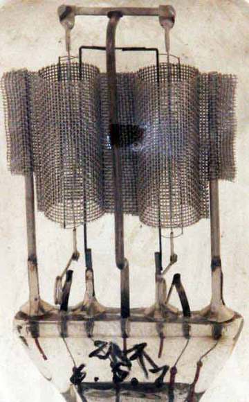

2 Röhren mit transparentem Glas
Diese zeigen Spiegelungen, die Sie auch mit einem Polfilter nicht weg bringen. Es gibt viele Wege, diese zu fotografieren. Ich zeige Ihnen nur meinen Weg: Ohne Plexifuss oder anderer Befestigung auf die kleine Hohlkehle stellen, Haube darüber, evtl. halbtransparenten Tunnel (Blatt zu einer Röhre geformt) zwischen Öffnung in der Haube und Kamera verwenden - und Sie haben dann relativ gute Bilder, wenn genügend Licht in diese Haube dringen kann. Siehe hier mit nur natürlichem Licht und mittelmässigen Verhältnissen:
Mehr ersehen Sie direkt auf dem Röhrenblatt: OCK (eine Poströhre)
http://www.radiomuseum.org/dsp_tube.cfm?tube_pk=16116
Hier oben sehen Sie in der Mitte eine schwarze Stelle mit etwas Verfärbungen darum herum. Das ist die Abbildung des Einfalles durch das Loch der Haube. Unvermeidlich ist das natürlich immer in der Mitte, doch wie über den Link sichtbar, lässt sich das meistens mit einem guten Bildbearbeitungsprogramm entfernen (Stempel oder besser (evtl. danach) "Reparatur-Pinsel). Die Kamera sollte nicht automatisch auf höhere ISO-Werte gehen sondern die Verschlusszeit verlängern. Das ist bei Selbstauslöser und Stativ kein Problem. Andernfalls erhalten Sie u.U. viel zu viel Bildrauschen.
Das sind relativ "tote" Aufnahmen, die man vor allem dann so vornimmt, wenn man technische Details zeigen will. Spiegelungen würden da stören.
