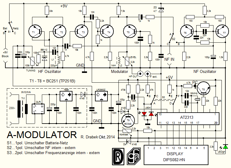

Es ist ein Gemeinschaftsprojekt mit Herrn Heigl entstanden. In RMorg sind solche Geräte z.B. als Heimsenderlein gut beschrieben.
Von den Herrn Roschy und Steiner gab es auch wertvolle Inputs per Email. Ziel ist ein Gerät, billig, stabil und nachbausicher mit guten Modulationseigenschaften. Man darf ja solche Geräte besitzen, aber nicht betreiben. Ich möchte speziell darauf hinweisen.
In diesem Thread sind alle Detailschaltungen schon erörtert. Eine weitere Beschreibung ist also nicht von Nöten. Der Frequenzzähler ist ein Teil von diesem Projekt, der nur auf das Display mit 2x8 Zeichen angepasst wurde, das im Moment um nur 0,95 Euro bei Pollin zu haben ist. Der µC kostet ja auch nur <2 Euro. Herr Pius Steiner arbeitet auch an einem Projekt wie hier beschrieben mit DDS mit wesentlich besserer Spezifikation.
Der Aufbau im folgenden Bild ist nur funktionell zu sehen. Eine schöne Lösung folgt von Herrn Heigl, die auch logistische Betrachtungen einschliesst.
Der im Bild sichtbare Schalter ermöglicht es auch die Frequenz ext. zugeführter Signale bis 6 MHz zu messen. Theoretisch bis 8 MHz, aber dann muss der duty-cycle 50% sein. Weiters ist ein RS232 Ausgang vorhanden, der mit 9600 Baud arbeitet und z.B. mit geeigneten vorhandenen PC-Programmen die Frequenz anzeigt. Ein Umschalter für die Modulationsquelle ist in desem Aubau nicht vorgesehen.
Der Modulator hat zwei Ausgänge. Ein Ferritstab mit MW Spule aperiodisch hier angeschlossen, im Bild nicht zu sehen, hat eine  "Reichweite" von max. 2 Meter.
Abschließend das Schaltbild: Wem die Frequenzabweichung , je nach individuellem Quarz zu hoch ist, kann einen kleinen Trimmer // zu C12 hinzufügen. Mit "einpfeifen" ist dann eine sehr genaue Frequenzanzeige zu erzielen.
Die Ausgangsspannung ist max. 1Vpp Ri=2k2 und ändert sich über den MW-Bereich. Natürlich kann die Spezifikation mit mehr Aufwand verbessert werden.
Die Beschreibung von Herrn Heigl folgt mit ev. Änderungen.
Wir sind offen für Fragen und Anregungen. Mir selbst wäre statt des Oszillators ein DDS Generator wie von Pius Steiner gezeigt lieber. Aber dann wäre es nicht mehr so einfach u.a. wegen des größeren Frequenzbereiches. Die 10 Euro für den DDS sind sehr günstig.

In der Schaltung Beitrag #1 ist C12, s.o. Frequenzkalibration und auch sonst wenig zu lesen. Die Ferritantenne  // zu R14 schalten. Deshalb das Schaltbild als Anhang.
Bei Schalter S1 MW und Ext vertauschen. Gerhard machte mich darauf aufmerksam.
Der Kollektor und Basiswiderstand von Q3 geht nach +5V. Ein Schreibfehler von mir.

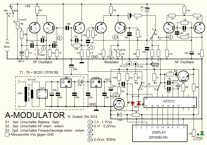

Änderungen am A-Modulator.
Auf Grund der in Post 11 geschilderten Probleme mit den schädlichen Kapazitäten der Transistoren und Leiterbahnen habe ich am Steckbrett den HF-Oszillator und Treiberstufe auf engstem Raum aufgebaut um eben diese Kapazitäten gering zu halten. Den Schwingkreis bildete ein 500pF Drehko und eine 150µH Festinduktivität. Leider änderte sich die Amlitudenhöhe (Ausgangsspannung in Vss) nach der Treiberstufe T3 frequenzabhängig ziemlich stark. Eine Lösung dieses Problems ist mir nicht eingefallen. Nun habe ich im Internet nach einer anderen Oszillatorschaltung gesucht und bin auch fündig geworden.
Am Steckbrett aufgebaut hat sich herausgestellt, dass diese, von mir leicht abgeänderte Schaltung einen sehr schönen Sinus auch in weitem Spannungsbereich von 1,5V bis 12V liefert. Die Treiberstufe T3 wurde wiederum aus dem Schwingkreis ausgekoppelt und die frequenzabhängige Amplitudenhöhe ist leider geblieben. Nach einigen herumexperimentieren habe ich herausgefunden, dass eine Kopplung an die Basis von T2 eine wesentlich geringere Änderung zur Folge hat. Leider ist die daraus gewonnene Ampitude sehr klein, daher musste T3 als Verstärker eingesetzt werden. Durch eine Gegenkopplung mit 22pF ändert sich die Ausgangsspannung an T3 nur mehr minimal über den gesamten Frequenzbereich.
Vor einigen Tagen sind die bestellten Kapazitätsdioden BB112 angekommen. Der Schwingkreis wurde sofort für den Einsatz der BB112 geändert, aber die Enttäuschung war gross, der Sinus verzerrt und verbogen. Umfangreiche Experimente waren wieder angesagt. Letztendlich hat der Dämpfungswiderstand 10k parallel zum Schwingkreis zum Erfolg geführt.
Als nächstes werde ich noch eine Platine, diesmal ohne Masseflächen herstellen, in der Hoffnung dadurch die schädlichen Kapazitäten der Leiterbahnen zu verringern. Dann wird sich auch herausstellen ob die „Schreibtischschaltung“ am Steckbrett auch praxistauglich ist. Versuchsaufbauten am Steckbrett haben den Vorteil rasch aufgebaut zu sein und zur Optimierung ein einfacher Bauteiltausch möglich ist, ohne dass Lötrückstände an den Bauteilen verbleiben und diese daher immer wieder verwendet werden können. Als Nachteil ist ein völlig anderes Verhalten als am Print möglich, besonders HF-Schaltungen können davon betroffen sein.
