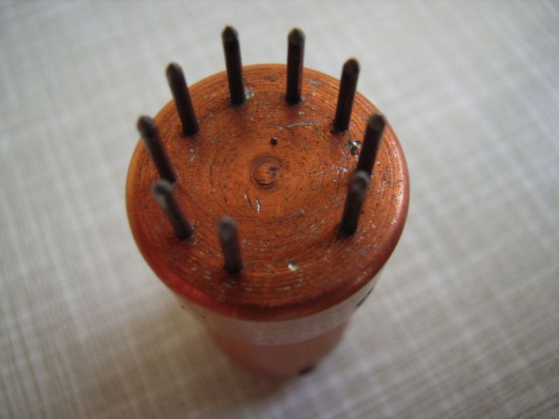

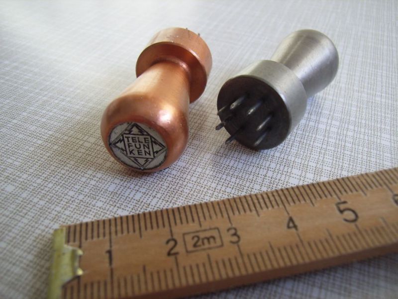

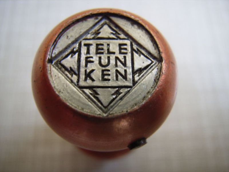

Guten Abend zusammen.
Vorige Woche habe ich die beiden auf den drei Fotos erkennbaren Telefunken-Teile geschenkt bekommen. Kann mir evtl. jemand sagen, um was es sich da handeln könnte.
Das eine Teil hat unten 7 das andere Teil 9 Stifte. Das Gehäuse ist jeweils aus Metall (eins in Alu, eins in Kupfer). Sind es evtl. spezielle Miniatur-Stahlröhren?
Vielen Dank, Heiko zur Mühlen. Anlagen:

Hallo Hr. zur Mühlen,
es handelt sich um ein sog. Stahlstiftphantom.
Die wurden wärend des Verdrahtens in die Fassung
gesteckt. Damit wurde erreicht, daß die Federn der
Fassung perfekt ausgerichtet blieben.
Ohne geschieht es leicht, daß die Federn durch die
Drähte/Bauteile evtl auf eine Seite verzogen werden.
Einzelheiten in:
Telefunken-Laborbuch Band 1 Seite 207
Grüße
Georg Schön
PS:
außerdem ist so ein Phantom auch noch ein
exellenter 0-Volt-Stabilisator :=)

Hallo Herr Schön. Die Überraschung bei mir war groß. Damit hätte ich nun nicht gerechnet. Ich wusste bis jetzt nicht, dass es so etwas mal gab. Aber tatsächlich, ich staunte beim Durchmessen nicht schlecht, alles hat 0 Ohm. Ja dann also herzlichen Dank für Ihre Information und noch einen schönen Abend,

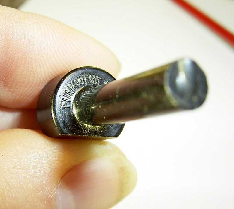

Anbei die Bilder von einem Dummy für die 7Pol- Miniatursockel für die Batt.-Röhren der D-Serie.
Das Teil stammt vom Funkwerk Erfurt. Habe ein fast identisches für 9Pol-Sockel, kann es im Augenblick nur nicht finden.
