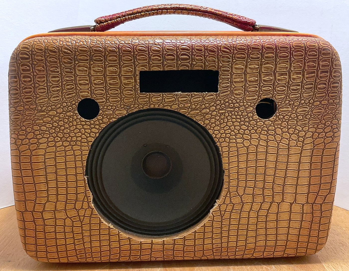

Links ein Bild des Pinguin U55 in grünem Schangenleder - Imitat, der sich früher in meiner Sammlung befand.

Hier zunächst einige Bilder vom Ausgangszustand des Gerätes: Leider fehlen die Frontblende, die Stellräder.und die Teleskopantenne. Das schon vor den ersten Aufnahmen aus dem Gehäuse entnommene Chassis präsentierte sich so:

5     Zustand nach Abschluss der Restaurationsarbeiten
Nun noch einige Bilder des Gerätes nach Abschluss der Restaurationsarbeiten:
6     Schlussbemerkungen
Mancher Leser wird vermutlich enttäuscht sein, weil er sich ein "Happy End" in Form eines kompletten Pinguin U55 mit originaler Teleskopantenne (die mit dem karminroten Endzapfen), Frontblende und Eulenaugen - Stellknöpfen gewünscht hätte. Wie bereits eingangs erwähnt, war dies aber nicht das Ziel meiner Arbeiten, sondern lediglich die Wiederherstellung der Funktionalität.
Für die Suche nach den Fehlteilen wünsche ich dem Besitzer viel Glück!
