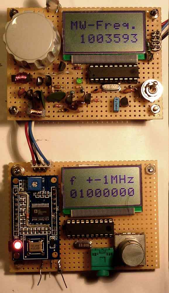

Ein Versuch mittels PLL (uP als F-Geber und Teiler) und zur AM Modulation die von SSTRans benutze Schaltung zeigte recht gute Ergebnisse, aber lediglich für einen eingeschränkten F-Bereich. Das Filter (liess ich noch weg) wäre dann ein echtes Problem geworden.
Mein zweiter Ansatz, und diesen verfolge ich noch immer, war die Benutzung eines DDS Bausteins. Meinen nochmaligen Dank an Herrn Franz Harder, der mir ein Buch über DDS zuschickte (im RM wird einem immer geholfen).
Meine Suche nach Bausätzen von DDS Generatoren war schnell erfolgreich. Leider scheiterten die meisten Geräte an der Forderung einer externen AM Modulation. Eine der für mich überzeugendsten Lösungen war ein Gerät vom Elektor Verlag (50Hz-70MHz). Leider unterstützt das Gerät nur eine interne AM-Modulation (1kHz). Diese Schaltung könnte man aber sicher mit einer externen AM Zuführung erweitern (ich wollte etwas selber entwickeln).
Da ich zu diesem Zeitpunkt noch keine SMD Löterfahrung hatte, benutzte ich für meine ersten Versuche ein kleines DDS-Platinchen mit dem AD9850, das man in China für ca. 12$ beschaffen konnte. Als Modulator benutzte ich eine Gilbert Zelle (MC1496) und erreichte damit eine richtig schöne AM Modulation. Beim MC1496 störten mich die Betriebsspannungen, vor allem die -8V. Deshalb suchte ich nach einer Alternative für die AM Modulation und schielte wieder auf die Schaltung von Elektor. Dort benutzte man den DA Strom zur AM Modulation. Dieser Ansatz basiert auf einem Applikationsvorschlag von Analog Device. Nun konnte ich aber die Platine aus China nicht mehr benutzen, da dort nur ein Ausgang des AD9850 über ein Tiefpassfilter geführt wurde. Elektor löste es dadurch, dass man je ein Filter pro Ausgang verwendete.
Ich entschloss mich nun, zum ersten mal etwas selber in SMS aufzubauen und sowohl die Erfahrung mit dem Layouten und dem Löten von SMD Bauelementen.
Mein nächster Entwurf dauerte wie immer etwas länger (man hat ja schliesslich noch andere Projekte). Um den DDS Ausgang symmetrisch hinzubekommen setzte ich einen Trafo ein und platzierte den Tiefpass nach diesem Trafo. Den -3dB Punkt wollte ich auf ca. 31 MHz bekommen. (Die Platine aus China hatte den Tiefpass 70MHz gesetzt.) Zur Berechnung des Filters benutzte  ich „OptLowpass“ von Jim Tonne. Die Platine zeichnete ich mit Eagle und liess mir dann 2 Platinen herstellen. Danach ging es ans Löten und da ich nicht sicher war, ob mein Layout auch überall korrekt war, entschloss ich mich die Bestückung schrittweise auszuführen. Zum Glück! Ich hatte übersehen, dass Eagle mir zwar die Masseflächen ausführte, dann aber nicht die händisch verlegten Masseflächen verband (keine Fehlermeldung), konnte ich diese fehlenden Verbindungen mit Lackdrähten ergänzen. Hätte ich bestückt und verlötet, wären diese Verbindungen, die sich oft unter den Bauteilen befinden, nur schwer nachträglich zu flicken gewesen.
Danach schrieb ich die ergänzende Software und passte Teile aus meinem ersten Versuch an die neuen Gegebenheiten an. In der Zwischenzeit ist alles so weit gediehen, dass die meisten meiner Wünsche abgedeckt werden konnten. Mein letzten Erweiterungen betrafen eine rudimentäre FM Modulation. Mittels des 10 Bit AD Wandlers im Atmel wandle ich die Mod in digitale Werte und rechne die Werte, abhängig des gewünschten F-Hubs in Frequenzschritte um. Durch meinen Wunsch der Wobbelfunktion, steuerte ich den DDS immer parallel an, was dann ausreichend schnelle Frequenzänderungen erlaubt.
Für den Marker bei der Wobbelfunktion bin ich einen etwas anderen Weg gegangen. Ich entschied mich, die Sweep Zeiten so zu wählen, dass sie mit den Zeitbasiseinstellungen eines Oszilloskope‘s übereinstimmen. So kann man den meist vorhandenen 2. Kanal einerseits zur Triggerung des Sweeps und andererseits auch als Marker benutzen. Mit einem Inkrementalgeber wird die gewünschte F eingestellt und sobald die Software diese Frequenz einstellt, wird ein digitaler Puls ausgegeben, der im zweiten Kanal dann sichtbar wird.
Leider lief es mit der AM-Modulation nicht so wie gewünscht. Die Linearität der AM ist grauslig und dies ist im Augenblick mein „show stopper“.
Ich warte noch, bin meine Motivation wieder ansteigt, um dem Problem nach zugehen. Entweder kriege ich es besser hin, oder ich muss wieder auf die Gilbert Zelle zurück greifen. Der Lösungsansatz über den AD Strom gefällt mir, wollte ich doch gleichzeitig über diesen Strom auch die Amplitude über den ganzen F-Bereich korrigieren (funktioniert gut). Nach einem Abgleich erreichte ich ca- +-0.5dB Amplitudenstabilität.
Zum Abschluss meiner Ausführungen muss ich einräumen, dass das händische Löten, vor allem des DDS Bausteins, keine einfache Sache darstellt, dass meine theoretischen Kenntnisse beschränkt sind und ich das offene Projekt als persönliche Herausforderung betrachte. Als Hobby betrieben muss es schlussendlich Spass bereiten und für mich zumindest, ein Lernziel beinhalten.
Da mein Gerät  in erster Linie für die Fehlersuche geplant ist und weniger als Ersatz für die fehlenden Rundfunksender, würde damit in Ihrem Fall mit Kanonen auf Spatzen geschossen.

Ja, gemäss eines Applikationsvorschlages von Analog Device (AN-423) habe ich meinen Entwurf  danach aufgebaut.
Mein Problem der Nicht-Linearen AM liegt vermutlich in meinem Aufbau, resp. im Arbeitspunkt des FET. Vielleicht haben Sie mir einen Vorschlag?
Ein entscheidender Kostennachteil dieser Lösung ist der komplementäre Ausgang des AD9850, was den Einsatz eines Übertragers notwendig machte (es gibt sicher auch noch andere Lösungen).  Mich selber faszinierte dieser Ansatz, da es kaum einfacher ist, eine saubere AM hinzubekommen (zumindest ist der Lösungsansatz einleuchtend einfach).
Schema Ausschnitt meiner DA Ansteuerung zur AM-Modulation
In meinem ersten Versuch mit dem gezeigten DDS SMS Platine benutzte ich einen nachgeschalteten  MC1496 zur AM Modulation und das Ergebnis war wirklich schön.  Mich störte daran lediglich die -8V Betriebsspannung des MC1496 und natürlich der zusätzliche Chip.
AM Modulation mit dem MC1496
Das folgende Bild zeigt meinen ersten Versuch (ohne SMD), nachdem ich bereits den MC1496 entfernte (leerer Sockel) und die SMD Platine für den neuen Versuch abänderte.
Man erkennt darauf den über Kopf aufgesetzten Übertrager und die Ersatzschaltung für den R-Set des AD9850.
Leider ist die SMD Platine für eine DA-Modulation schlecht geeignet.  Man muss das Filter abtrennen und den Übertrager an IOut und IOutB  anschliessen. Der Anschluss RSet ist zwar auf einen Pfostenverbinder geführt, man hat aber immer noch R1 in Serie, den ich überbrücken musste.
Dies war einer der Gründe, dass ich mich entschied einen SMD Aufbau zu wagen.

Vorerst Abschluss des Projektes.
16.Dec.14 17:22
3138 from 25969
Rudolf Drabek (A)
Beiträge: 271
Anzahl Danke: 104
Rudolf Drabek
Pius uns ich arbeiten ja noch weiter an dem Projekt. Als 1. Stufe schließe ich ein Teilprojekt ab mit der Spezifikation wie folgt:
Frequenzbereich 1 Hz... 31 MHz, Frequenz wählbar in Stufen von 1 Hz, 10, 100, 1k, 5k, 9k, 10k, 100k und 1 MHz. 5K wegen Kurzwelle und 9k wegen Mittelwelle Europa. Das Gerät ist auch als NF-Generator vorzüglich verwendbar, da bei einem 10 bit AD-Wandler die Störspannung etwa -60 dB beträgt. Ab 6 MHz wird die Ausgangsamplitude kleiner und ist bei 31 MHz etwa -6 dB.
Modulation bis 100% mit geringen Verzerrungen. Übermodulation mit harmloser Reaktion. Externe Modulation möglich. Die Ausgangsspannung bleibt brauchbar sinusförmig, siehe -60 dB, die aber bei höheren Frequenzen nicht mehr gegeben sind. Die Modulationsfrequenz ist 500 Hz, erzeugt mit einem µC und der Modulationsgrad auf m= 50% fix eingestellt. 2Vpp für m= 100%.
Ausgangsspannung 1 Vpp Ri= 100 Ohm. Das Gerät dürfen sie besitzen, aber nicht verwenden. Siehe nationale Gesetze.
Bedienung: durch drehen wird die Frequenz +- verändert mit der Stufung, die im Display angezeigt wird. Beim Drücken der Taste des Drehgebers kommt man in den Kommandomodue, in dem die Stufung nur durch Rechtsdrehung eingestellt werden kann. Linksdrehung ist für spätere Zwecke vorgesehen. Aber das wird ein eigenes ev. gemeinsames Projekt mit Pius.
Zum Abschluss einige Bilder, die u.a. auch die Beziehung zwischen Frequenz und Anstiegszeit zeigen sollen, was für die Wobbelgeschwindigkeit beachtet werden muss, was ja in diesem Thread auch diskutiert wird. Mein neues, altes Scope hat bei 100 MHz eine Anstiegszeit von 3,5 ns. Die folgende 3 kHz Schwingung dementsprechend eine Anstiegszeit von 1 ms bei 3.33 ms Priodendauer. Im Scope ist die Anstiegszei 10% bis 90% gut zu sehen.
Im nächten Bild, auch schon vorher im Thread zu sehen, die Modulationsqualität auf meinem neuen Scope, wo man den Einfluss der Beschriftung im Bildschirm merkt, was ev. verstörend wirkt, wenn man das nicht kennt und ein Vergleich des ähnlichen Projektes mit Herrn Heigl im Anhang.
Falls gewünscht ist auch die Schaltung und das Assemblerlisting verfügbar.
Ergänzung: Es gibt auch einen Rechteckausgang mit 5Vpp der bis 1 MHz spezifiziert ist. Aber ein z.B. 10 MHz Rechteck löst noch keine Kritik aus.

Ich selbst beschäftige mich seit ein paar Wochen mit DDS, mit dem Ziel einen einfachen Selbstbau-Wobbelgenerator zu entwickeln. Ich bin nach vielen Überlegungen auch bei DDS gelandet, nutze allerdings den AD9835 (der zwar nur 50 MHz Taktfrequenz hat, was aber für meine Anwendung AM-ZF-Bandfilter abgleichen vorerst ausreichend sein sollte, auch die 10.7MHz sollten noch problemlos machbar sein)
Den ersten Schritt konnte ich bereits erfolgreich absolvieren: eine kleine (selbst geätzte) Platine 30x75 mm welche den DDS enthält.Ich habe Wert auf eine möglichst saubere Trennung von Digital- und Analogseite gelegt, sowie auf ein sauberes Rekonstruktionsfilter, ausgeführt als Cauer-Filter mit Grenzfrequenz 20 MHz und erstes Stop-Frequenz bei genau 50 MHz (damit die Taktfrequenz optimal unterdrückt wird). Im zweiten Bild ist die Wirkung des Filters gut zu erkennen: Bei 15 MHz sieht das ungefilterte Ausgangssignal (blau) schon recht grenzwertig aus, das Rekonstruktionsfilter macht daraus aber einen praktisch perfekten Sinus.
Es fehlen noch der Ausgangsteil (im wesentlichen ein mehrstufiger Abschwächer und eine BNC-Buchse) sowie vor allem die Ansteuerung per Microcontroller (AVR ATmega328). Diese möchte ich möglichst komfortabel gestalten (z.B. Wahl der Frequenz per Dreh-Encoder). Da aber leider der Weihnachtsurlaub vorbei ist wird das noch etwas dauern...
ich werde Sie auf jeden Fall auf dem laufenden halten, und auch die Beiträge hier mit großem Interesse weiter verfolgen. Vielleicht kann ich mit meinen Erfahrungen mit "meinem" Modul auch etwas beitragen...
Schaltplan / Platinenlayout (Eagle) stelle ich wenn gewünscht selbstverständlich gerne zur Verfügung!

Es freut mich sehr, dass Sie sich auch mit der Thematik DDS beschäftigen und für Ihren Entwurf mein Kompliment. Sie besitzen eine ruhige Hand, wenn ich sehe, dass Sie den DDS Chip vermutlich händisch eingelötet haben.
Die Software, das ist meine Erfahrung, benötigt dann doch immer viel Zeit. Vielleicht setzten Sie sich mit Rudi Drabek in Verbindung, da er bereits mit seiner Software sehr weit fortgeschritten ist.
Bei unserem aktuellen Projekt versuchen wir einen Aufbau ohne direkt SMD Bauteile bestücken zu müssen, was immer den Nachteil von Kompromissen im Layout nach sich zieht.
Schön wäre es, wenn Sie uns das Schema Ihrer DDS Platine zeigen könnten?

Man sieht, es sind oft ähnliche Gedanken und Lösungsansätze. Ich musste feststellen, dass mit dem AD9850 die Oberwellen bei Ausgangsfrequenzen über 20 MHz ansteigen. Für einen Augenblick wollte ich zuerst auf den 9851 umsteigen, der ja bekanntlich mit einer Clock Rate von 180Mhz arbeitet. Mangels günstigen Quellen für den Chip (den 9850 habe ich aus einer China Platine zusammen mit dem 125 MHz Clock Gen ausgelötet) und meinen Befürchtungen, dass mit der internen Taktvervielfachung im 9851 auch das Phasenrauschen zunehmen würde, blieb ich beim 9850 (siehe Post 9).
Bei meinem Ausgangsverstärker LT1227 war ich möglicherweise etwas zu sparsam und ich muss mir dann überlegen, ob nicht auch ein AD Typ vielleicht besser geeignet sein wird. Der Ausgangsverstärker hat für mich noch die Aufgabe der „Sicherung“. Meine Erfahrungen bei der Reparatur von Generatoren zeigt mir, dass es doch immer wieder passiert, dass der Ausgang mit Signalen anderer Quellen zerstört wird. Es ist nun mal schnell geschehen, ein Kabel am falschen Ort zu stöpseln. In solchen Fällen hoffte ich, lediglich den Output Amp ersetzen zu müssen.
Haben Sie die maximalen Ausgangspegel zur Hand? Dies, weil in meinem Aufbau die 0dBm (ohne Mod) betreffs der Oberwellen beinahe das Ende darstellt. Ich hätte gerne etwas mehr erhalten. Des weiteren habe ich in meinem Entwurf via RSet am DDS eine Möglichkeit zur Amplituden Regelung vorgesehen und per Softwaretabelle (/500kHz) korrigiert (messen, korrigieren).
Wenn ich neu starten müsste, würde ich zumindest den Abschwächer nicht mehr auf dieselbe Platine packen und den Diesen auf einer separaten Platine vorsehen. Damit könnte ich diesen auch für andere Aufgaben nutzen.
Unser Gemeinschaftsprojekt ist wieder etwa anders geartet. Hier standen die Einfachheit, kleine Komponenten Anzahl,  gute AM und nicht zuletzt ein verhältnismässig einfacher Nachbau im Vordergrund. Da hat Rudi das Zepter in der Hand.
Wir warten nun auf die bestellten Platinen. Dann geht es bei mir auf jeden Fall auch mit dem Gemeinschaftsprojekt weiter.
