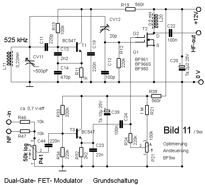

Die bessere Schaltung
10.May.09 09:31
Beiträge: 1786
Anzahl Danke: 156
Wenn es doch ein wenig professioneller als die Minimalausstattung sein darf, ist die Schaltung nach Bild 11 zu empfehlen, - besonders dann, wenn man auch entsprechend bessere Antennen nach Bild 23 und 24 verwenden möchte.
Auffälligster Unterschied ist, dass nun eine NF-Vorstufe hinzugekommen ist, bestehend aus T3 und Umgebung.
Wie beim Röhren- Modulator gilt auch hier, dass auf dem NF- führenden Eingang des eigentlichen Modulator-Bauteils, hier der Dual-Gate-FET T2, jegliche HF- Anteile unterdrückt werden müssen. Deshalb wird das Gate G2 mit dem Kondensator C4 abgeblockt und über den Transistor T3 in Emitterfolger- Schaltung niederohmig angesteuert.
Ein weiterer Vorteil von T3 ist seine Funktion als Trennstufe, indem er den empfindlichen FET T2 vor gefährlichen Spannungen schützt, die vom NF- Eingang kommen könnten.
Diese Stufe bewirkt selbst zwar keine Spannungsverstärkung, sie hat aber einen sehr niederohmigen Ausgang, um das NF-Signal trotz der Belastung durch C23 voll auf das NF-Gate G2 bringen zu können.
Mit dem Arbeitswiderstand R21 (6k8) wie in Bild 10 gezeigt, erscheint das Ausgangssignal im Vergleich mit dem Röhren- Modulator etwas schwächlich, was sich besonders beim Betrieb mit der Loop- Antenne nach Bild 24 bemerkbar macht.
Deshalb wird hier satt R21 eine "Anodendrossel" L20 verwendet, wodurch das Ausgangssignal dann ausreichend kräftig erscheint.
Für diese Drossel L20 kann man bedenkenlos die käuflich erhältlichen Festinduktivitäten ab ca. 2 mH verwenden. Zum Betrieb auf Langwelle kann der L-Wert erforderlichenfalls auf ca. 4,7...10 mH erhöht werden.
Allerdings sollte man vorsichtshalber die Schaltung zuerst mit dem Arbeitswiderstand R21 in Betrieb nehmen und erst danach, wenn alles einwandfrei funktioniert, auf die "Anodendrossel" L20 umstellen und nochmals neu abgleichen. Achten Sie hierbei auch auf den Strom durch T2, damit dieser in ungefährlichen Grenzen bleibt, z. B. < 10 mA.
Ausgiebige Erfahrungen mit anderen moderneren Dual-Gate- FETs außer des BF961 liegen noch nicht vor. Der 40602 arbeitete am besten mit negativer Gate-Vorspannung, wie sie mittels P21 erzeugt wird. Versuche mit positiver Vorspannung, wie sie auch möglich wäre, erwiesen sich als unbrauchbar, was sich jedoch bei anderen (neueren) Typen ändern könnte.
Die hier beschriebenen Schaltungen wurden mit der Frequenz 525 kHz erprobt, wonach auch die frequenzabhängigen Bauteile C11 -13 -14, CV11, CV21, CV22, L11, L20 und L21 gewählt wurden. Falls Sie eine deutlich andere Frequenz bevorzugen, berechnen Sie die Kondensatoren C11 -13 -14 grob nach diesen Formeln:
C6 [nF] = 0,17 : f [MHz]; C8 [nF] = 1,7 : f [MHz]; C11 [nF] = 0,36 : f [MHz]; f = Frequenzmitte des gewünschten Bereichs.
Die Spannungsversorgung sollte 8...12 V betragen und vorzugsweise stabilisiert sein. Der Stromverbrauch liegt unter 10 mA.

In den obigen Beispielen wurde der uralt Dual-Gate-Feldeffekt-Transistor 40602 verwendet, der kaum noch erhältlich ist. Daher kaufte ich zum Testen einige der neueren Dual-Gate FET- Typen BF961, BF966S und BF980.
Den BF966 und den BF980 hatte ich bereits ausgiebig getestet, mit jeweils positiven Ergebnissen. Dies ist auch vom BF961 zu erwarten, da sich diese drei Typen nicht wesentlich voneinander unterscheiden.
Sehr vorteilhaft brauchen diese BF9xx- Typen statt eine negative nur eine positive Vorspannung, die als Arbeitspunkt an P21 für G2 eingestellt wird. Dadurch entsteht kein Spannungsverlust zwischen Source und 0 V (Masse), was besonders bei Batteriebetrieb von Vorteil ist. Die Einstellung von P21 erfolgt jedoch immer noch so, wie in Post 1 beschrieben.
Hierzu sollte in Reihe zu L20 der Strom durch den Dual-Gate- FET gemessen werden. Bei einem gut eingestellten Modulations- Arbeitspunkt ergaben sich Ströme im Bereich von nur 1,5...3 mA !
Es zeigte sich auch, dass das Oszillatorsignal, welches bisher am T3- Emitter- Widerstand R32 abgenommen wurde, eine unvorteilhafte Kurvenform hat. Daher wird dieses jetzt über den C- Trimmer CV12 direkt am Oszillator- Schwingkreis L11 / CV11 abgegriffen.
Der Dual-Gate- FET steuert auch nur bei einer ganz bestimmten Oszillatorspannung an G1 optimal durch. Wird die HF- Spannung an G1 zu hoch, verringert sich die Ausgangsspannung wieder. Daher wird mit CV12 auf HF- Maximum am Ausgang HF-out getrimmt, anschließend wird die gewünschte Betriebsfrequenz an L11 / CV11 nachgeglichen.
Für alle anderen Gesichtspunkte gelten noch die Beschreibungen in Post 1 und 2, insbesondere hinsichtlich Antennenanschluss.
Dual-Gate- FET- Modulator, portable:
Zur (trans-)portablen Anwendung dient diese Schaltung mit kleinen Abweichungen von der vorherigen Schaltung.
Sie ist vorgesehen für Batteriebetrieb 8...12 V und zum Anschluss einer „fliegenden“ Antenne von 1...3 m, die in die Nähe des zu versorgenden AM- Radios gebracht wird.
Zu diesem Zweck befindet sich im Ausgang ein Schwingkreis, bestehend aus L20 und dem Drehko CV21. Nach erfolgter Verlegung der Antenne wird dieser auf maximales Signal abgestimmt.
Der Oszillator sollte mit L11, C10 und CV11 auf eine feste Frequenz abgestimmt werden, z. B. bei Mittelwelle ganz unten auf 525 kHz oder auf 589,5 kHz, zwischen den stillgelegten Sendern Wien 585 kHz und HR-(Frankfurt) 594 kHz.
Der NF- Eingang erhielt einen Vorverstärker mit höherer Verstärkung, um unterschiedlichste Signalquellen verwenden zu können.

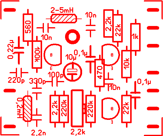

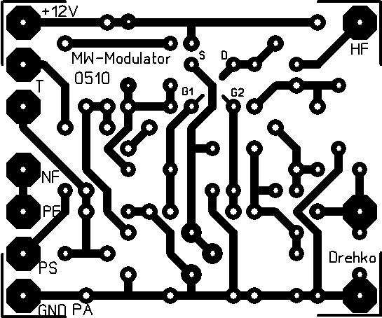

Im Anhang finden Sie einen Layout- Vorschlag, z. B. zum Aufbau auf eine Lochraster- Platine. Die Farben der Leiterbahnen sind willkürlich und haben nichts mit der jeweiligen Polarität zu tun, Länge der Platine = 100 mm.
Das Layout ist auch weitgehend geeignet für einen Modulator zum stationären Betrieb, z. B. an einer Loop- Antenne. Die Bestückung erfolgt dann nach Bild 11/9xx und es müssen noch L21, CV22, usw. nach Bild 24a hinzugefügt werden.

"Printplatte“ nach Muster Herrn Heigl:
Da ich mit Chemikalien etc. nichts am Hut haben wollte, zudem zu erwartende Modifikationen letztlich ein mehrmaliges Ätzen erforderlich gemacht hätten entschied ich mich die Variante von Herrn Heigl nicht nur für die Schaltung sondern auch für den „Printaufbau“ zu wählen.
Mein Fehler war einmal die Wahl einer Lochrasterplatte mit Lötaugen anstelle der empfohlenen ohne Lötaugen. Meine Altbauteile erforderten zudem ein vereinzeltes Aufbohren der Normlöcher.
Bei aller Einfachheit würde ich dennoch diese Variante nur empfehlen wenn man etwas 1:1 nachbaut und alle passenden Teile wie im Original hat. Ein späteres Abändern ist eine ziemliche Prozedur – auch und gerade dann wenn man Bauteile wieder austauschen will oder muss.
Hier würde ich zwar den Platzierungsvorschlägen und Layoutempfehlungen weiter folgen, aber ohne „Leiterbahn“ Entwurf an die Platte geklebt arbeiten.
So würde ich Bauteile wie bei mir früher üblich direkt auf die Lochrasterplatte löten und die Verdrahtung mit eigenen Schaltdrähten und nicht mit den Überlängen der Bauteile herstellen um im Fehler-/Reparaturfall leicht einen Austausch oder ein umplatzieren zu ermöglichen.
