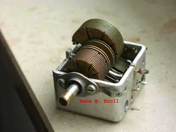

Sollten neben einer LW die von 150 bis 350 oder 400 kHz reichte, einer oder mehrere KW- Bereiche vorhanden sein, konnte diese Technik nicht eingesetzt werden.
Zwei gleiche oder annähernd gleiche Drehko- Pakete waren dazu notwendig. Das bedingt jedoch zwingend, das bei MW und  LW ein Dreipunkt- Gleichlauf vorgesehen wird.
Man bekommt damit eine Kurve nach FUNKSCHAU  Abb. d
Der Fehler, der trotz des Dreipunktgleichlaufs noch auftritt, ist um so geringer je näher die Eingangs- und  die Oszillatorfrequenz beieinander liegen.  Das heisst eben dann, je niedriger die ZF gewählt wird, desto angenäherter ist die notwendige Variation.     Siehe diese Kurve
Abb.7 von M.J.O.Strutt PHILIPS

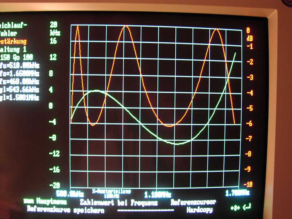

Wenn beim Abstimmen, der Oszillator voraus- oder nacheilt (S- förmige Fehlerkurve)  was die Regel ist, reduziert sich dadurch die Verstärkung.
Bildschirmphoto Knoll
Man  kann dort erkennen, dass an 4 Stellen, also an den beiden Bereichsenden und im Band, ein Verstärkungsfehler von 6dB =50% auftritt.  Es sind gerechnete Fehler die so gelegt sind, dass es in etwa der Praxis entspricht.
Bei einem Vierkreis- Super ohne eine ZF- Verstärkung, ist dieser Verlust  von 50% besonderem nachteilig anzusehen. hat man doch keinerlei  Möglichkeit den Verstärkungsverlust irgendwo auszugleichen. Wird als Vorkreis ein Bandfilter eingesetzt wird dieser  Verlust aufgrund der groesseren Bandbreite zwar geringer, die Einfügungsdämpfung jedoch gegenüber einem Einzelkreis, um genau diese 50% grösser.
