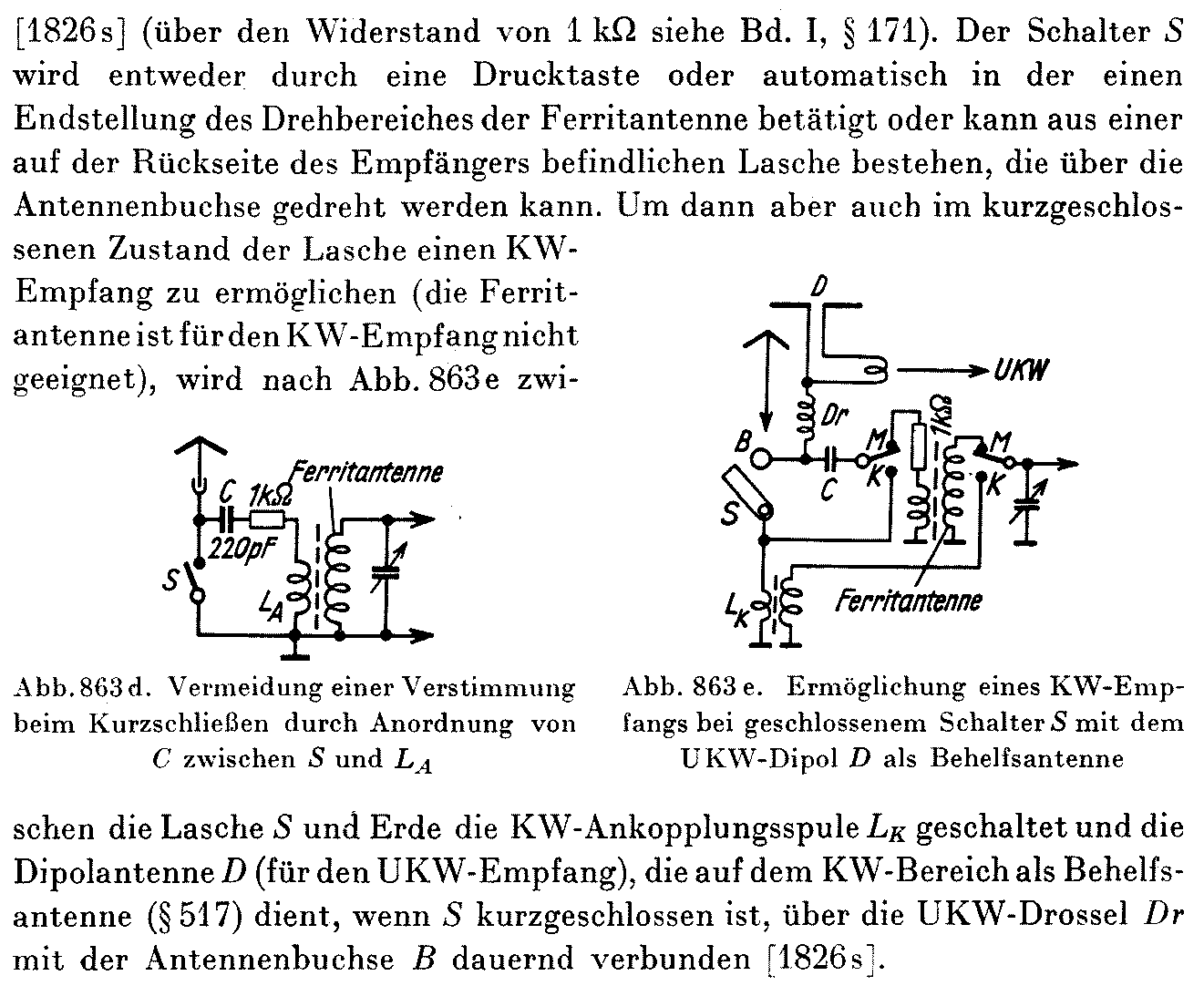

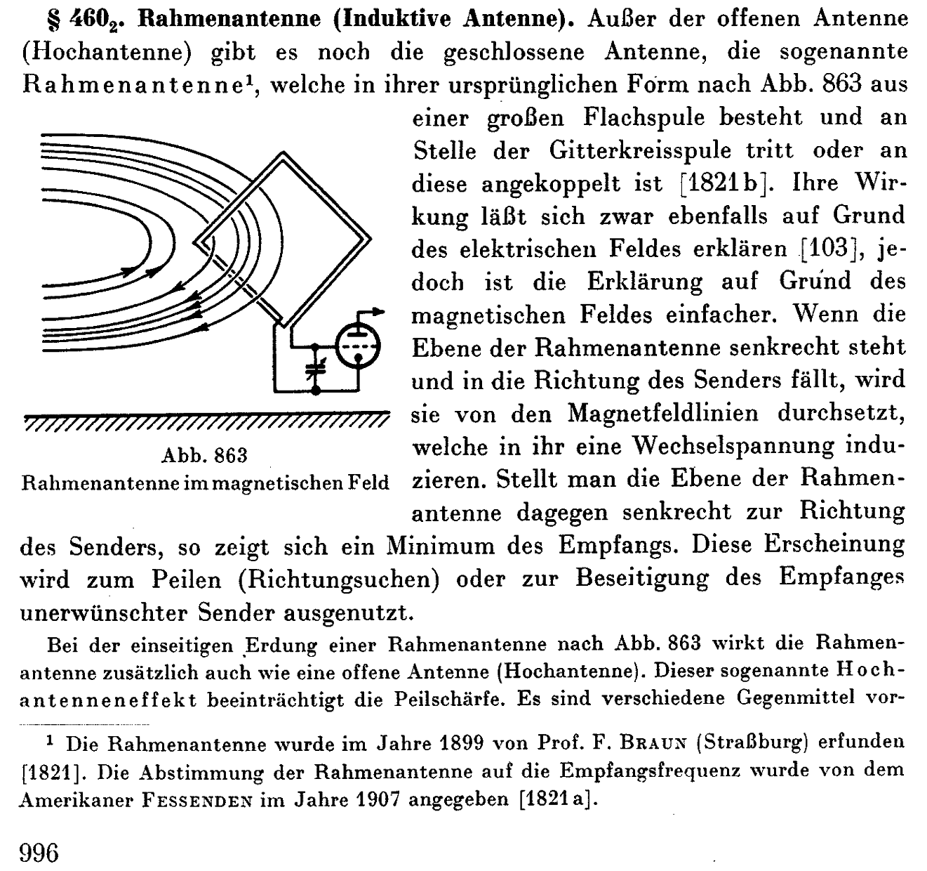

Als Einführung in die Thematik der Ferritstab - Antennen hier zunächst einige Seiten aus H. Pitsch " Lehrbuch der Funkempfangstechnik", 8. Aulage, Band II, 1960  , die helfen, die allgemeinen Richtlinien besser zu verstehen.
2     H. Pitsch " Lehrbuch der Funkempfangstechnik Band II
Nach der Lektüre dieses Abschnitts versteht man, dass es offensichtlich unterschiedliche Ansätze für die "optimale" Auslegung einer Ferritantenne gibt. Schaut man sich nun die in der Realität existierenden Lösungen an, so erkennt man sofort, dass man zwar immer den bei Pitsch angegbenen Grundprinzipien folgte, dass es aber immer noch genug Spielraum für die unterschiedlichsten Konstruktionen gab. Einige werde ich im Folgenden vorstellen.

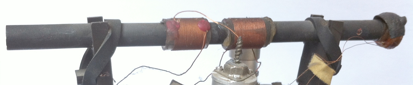

3.1     GRAETZ Musica 4R217     Bj. 1955/56 und Spitzensuper 176W. Bj. 1953/54
Kurzdaten: Niederohmiger Rundstab L= 140 mm, abgeflacht, Ø=7,6 mm, über Flächen 7 mm.
GRAETZ verwendete in seinen Modellen der zweiten Hälfte der 1950er Jahre einen 140 mm langen Ferritstab, der signifikant von allen anderen Radioherstellern abwich: Einen abgeflachten Rundstab mit einem Durchmesser von 7,6 mm auf der Rundung und 7 mm über die Flächen.
Dazu kommt, dass der Stab im Gegensatz zur Mehrzahl der von der deutschen Radioindustrie verwendeten Stäbe relativ hoch leitfähig war. Über die ganze Länge misst man einen Widerstand von ca. 10 KΩ.
Entgegen allen von Pitsch gezeigten Ansätzen zeigt der Stab im Musica 4R217 auch nur eine einzige, fixierte Wicklung mit ca. 140 µH in der Stabmitte - also in der Position maximaler Induktivität. Wollte man mit dieser Spule  das niederfrequente Ende der MW erreichen, bräuchte man einen Drehkondensator von 670 pF, für das untere Bereichsende der LW sogar einen Drehko mit max. 8 nF!
Dieser scheinbare Widerspruch erklärt sich folgendermaßen: Die Ferritstabspule repräsentierte nicht die jeweilige Schwingkreisspule des Vorkreises, sondern diente nur als magnetische Antenne. Die an den Spulenenden anstehende HF - Spannung wurde transformatorisch in den jeweiligen Vorkreis übertragen.
Denselben Stab verwendete GRAETZ auch in anderen Modellen, wie z.B. dem Spitzensuper 176W.
Die zur Abschirmung gegen elektrische Felder dienende geeerdete Blech - Abschirmhaube wurde hier abgenommen.
Im 176W wurden im Gegensatz zum Musica 4R217 die Vorkreisspulen für MW und LW selbst direkt auf den Stab aufgebracht und nicht transformatorisch angekoppelt.

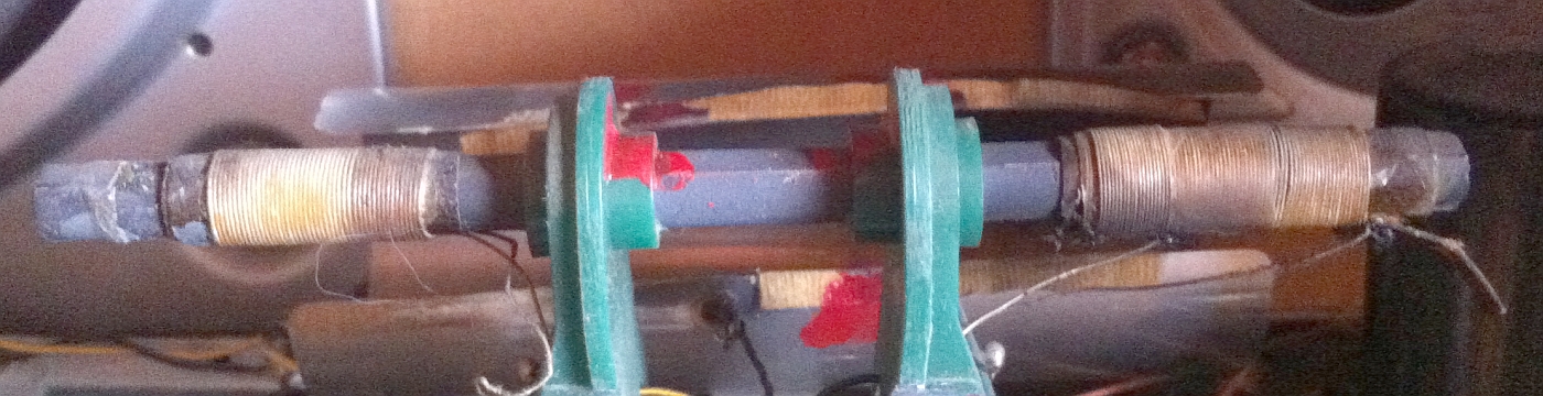

3.5    Nordmende Fidelio 55     Bj. 1954/55
Kurzdaten: Hochohmiger Rundstab L=170mm, abgeflacht, Ø=10 mm, über Flächen 9 mm.
Auch NORDMENDE verwendete Mitte der 1950er Jahre einen abgeflacheten Ferritstab, allerdings mit ganz anderen Maßen und Eigenschaften als bei GRAETZ. Der Außendurchmesser der Stabes lag bei 10 mm, das Maß über die Flächen bei 9 mm; Länge: 170 mm.
Das verwendete Material war hochohmig ( >20 MΩ über die gesamte Länge gemessen).
Der Hersteller des Stabes war die renommierte Firma STEATIT - MAGNESIA, Produzent hochwertiger keramischer Werkstoffe.  Die Kennzeichnung "03196" bezieht sich auf das Ferrimaterial und wird uns noch bei anderen Ferritstäben begegnen. Der Buchstabe "D" bezeichnet de Bauform: Abgeflachter Rundstab.
Die Vorkreiswickel wurden in der Nähe der Stabenden plaziert. Durch Verschieben erreichte man die für den Vorkreisabgleich notwendige Induktivitätsänderung.

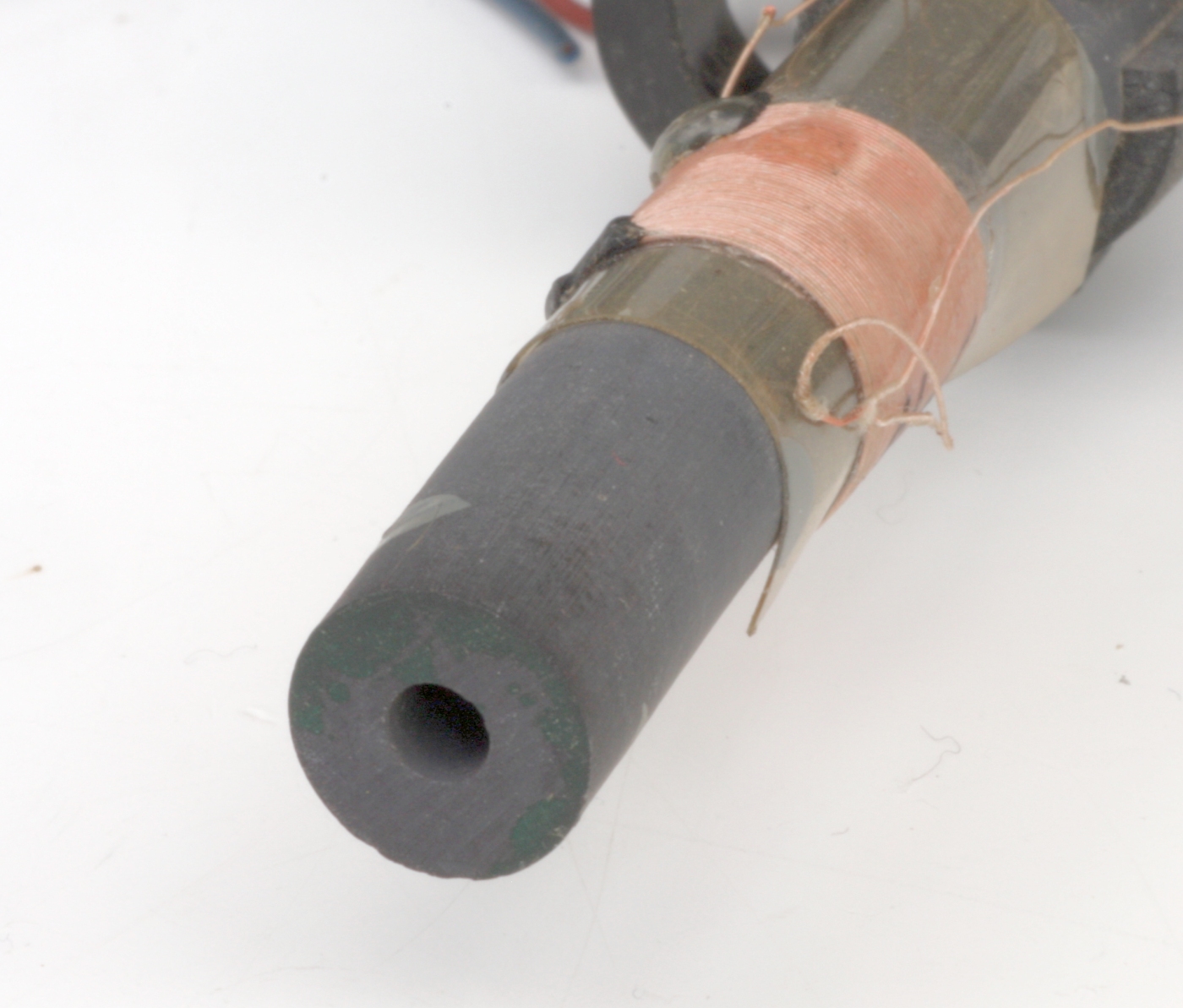

3.8     SABA Schwarzwald - Automatic 6-3D, Bj: 1955/56
Kurzdaten: Hochohmiger Hohlstab L=140mm,  Øaußen = 7,7 mm, Øinnen = 2,6 mm. Ein Wickel zentrisch fixiert in der Position maximaler Induktivität
Der in SABA Modellen verwendete Wickel entspricht dem GRAETZ 4R217 und dem GRUNDIG 3033/56. Der  Stab ähnelt ebenfalls diesen Modellen, er ist aber nicht abgeflacht, sondern hohl und hochohmig.

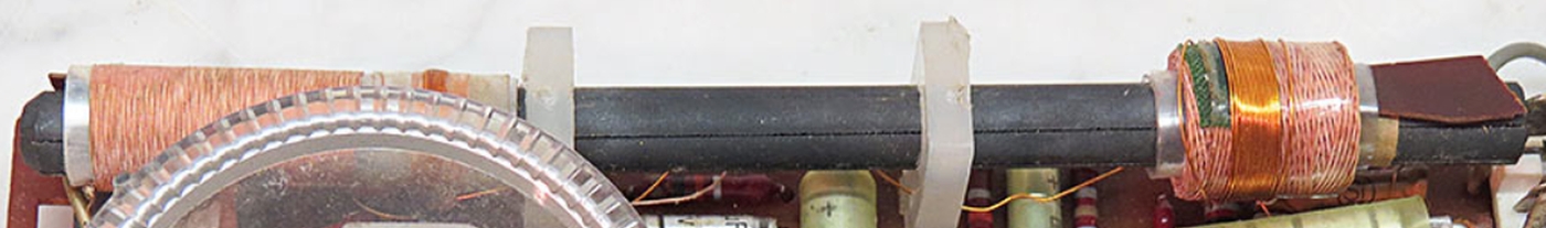

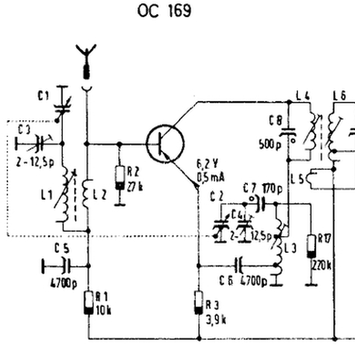

3.20     LOEWE - OPTA Dandy 5900     Bj. 1960/62
Kurzdaten: Hochohmiger Flachstab, BxHxT: 65 x 13,5 x 3,5
Hersteller: STEATIT - MAGNESIA?
Einlagige Zylinderspule mit niederohmiger Ankopplung für den Mischtransistor OC169.

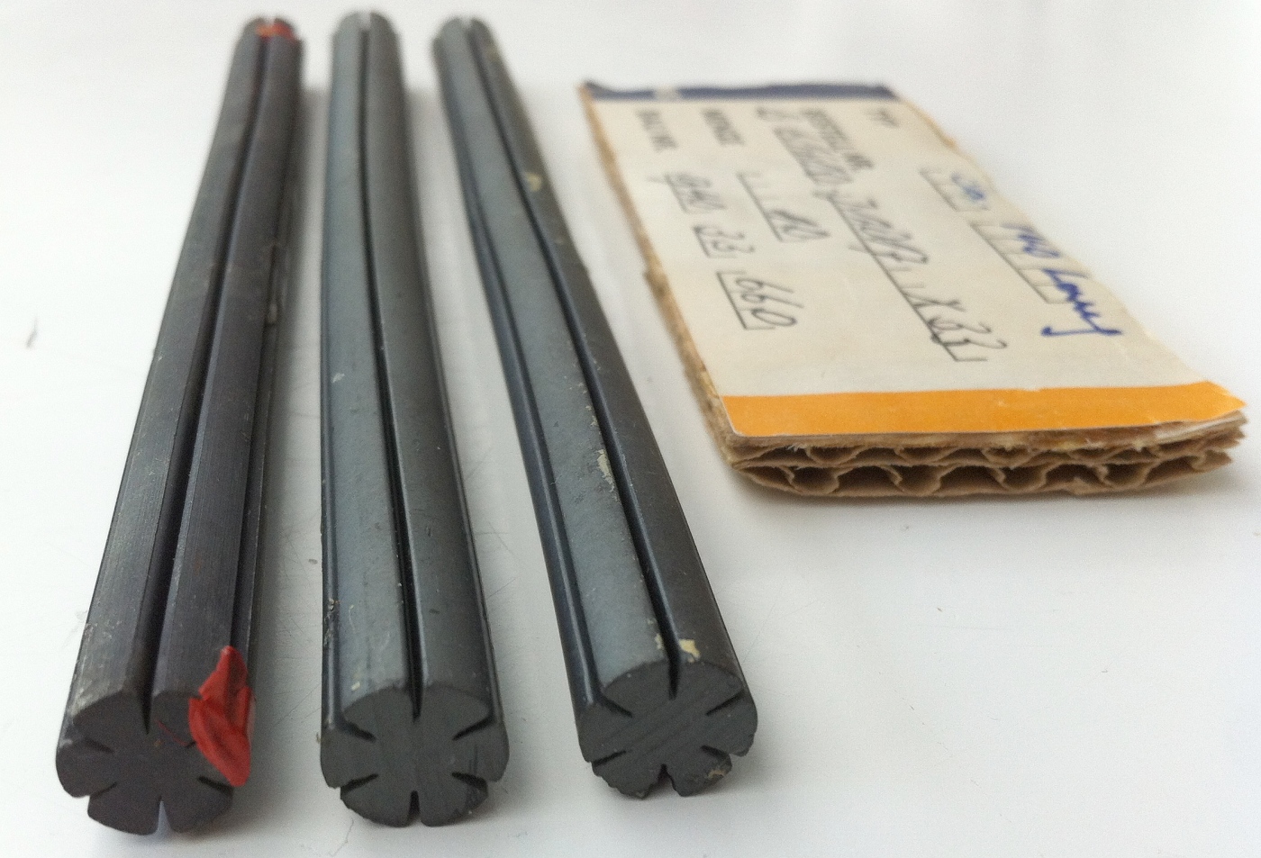

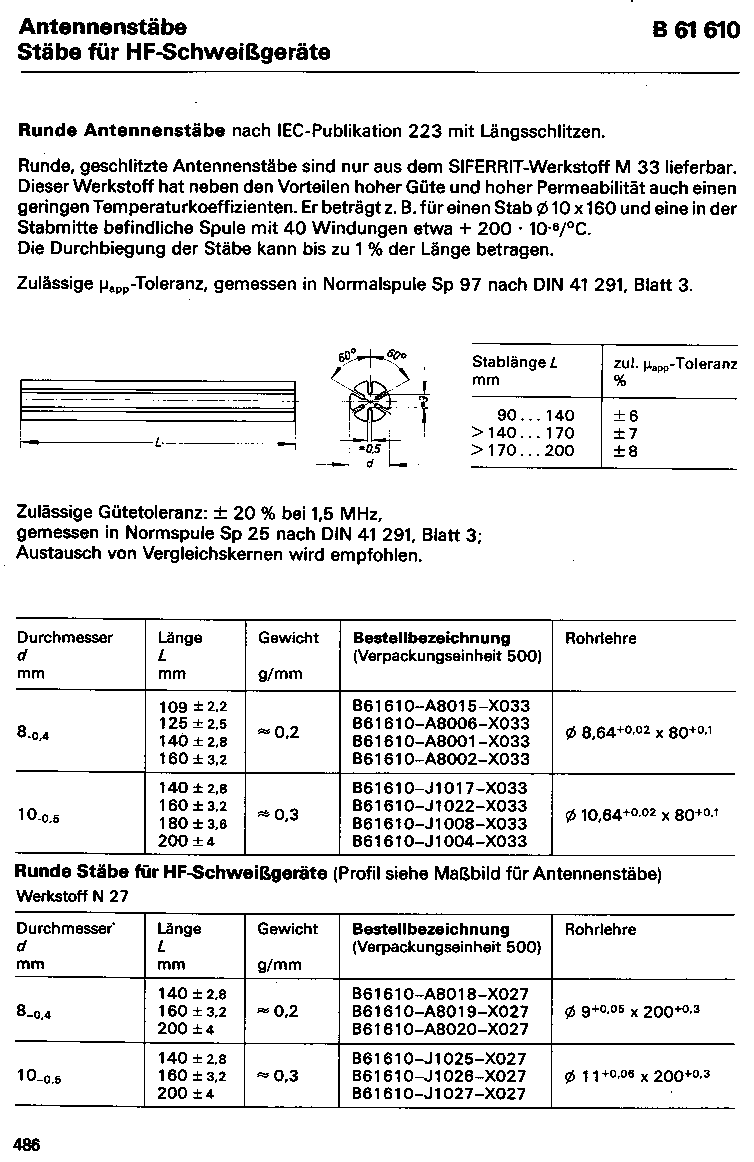

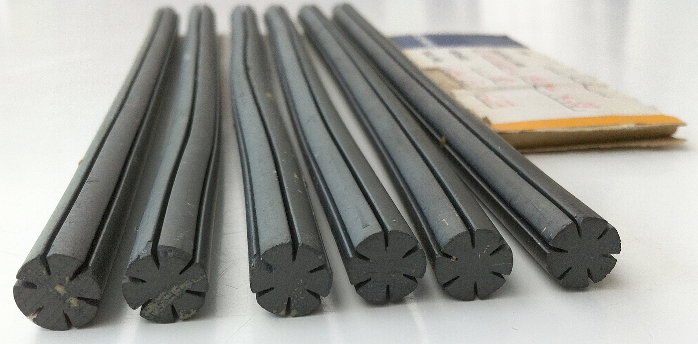

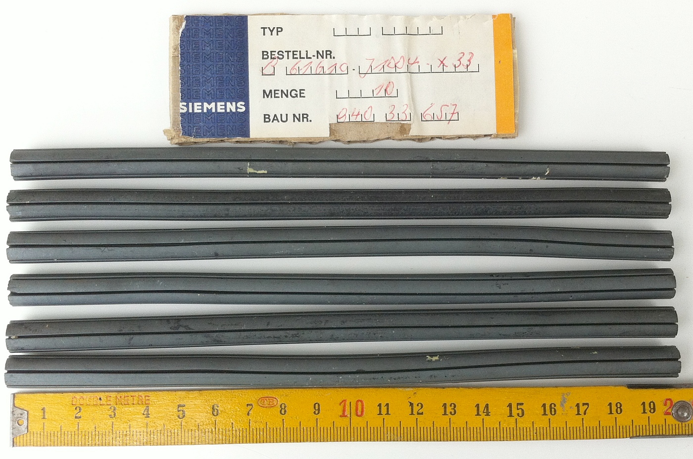

4     Die geschlitzten Ferritstäbe von SIEMENS
In meinem Fundus befinden sich einige geschlitzte Ferrtstäbe mit 10 mm Ø und 140 mm bzw. 197 mm Länge von SIEMENS.
Hier noch einmal die Daten (Quelle Hans M. Knoll):
Weitere Informationen zu den geschlitzten Ferritstäben von SIEMENS findet man hier.
So sehen die Stäbe nach längerer Lagerzeit aus (Lagerung erfolgte in der Originalverpackung ⇒ Styropor - Bett mit Rillen:
140 mm Stäbe
197 mm Stäbe
Während die 140 mm langen Stäbe nur geringfügig deformiert sind, zeigen die 197 mm langen Stäbe starke Deformationen und Torsionen.
Obwohl man wohl davon ausgehen kann, dass solche extremen Deformationen erst nach längeren Zeiträumen aufgetreten sind, und die Entwickler diese Schwachstelle kaum vorherahnen konnten, so ist doch erstaunlich, dass dieser Stabtyp relativ selten in Rundfunkgeräten auftauchte.
Vielleicht lag es an der bereits bekannten Bruchempfindlichkeit oder am zu hohem Preis?

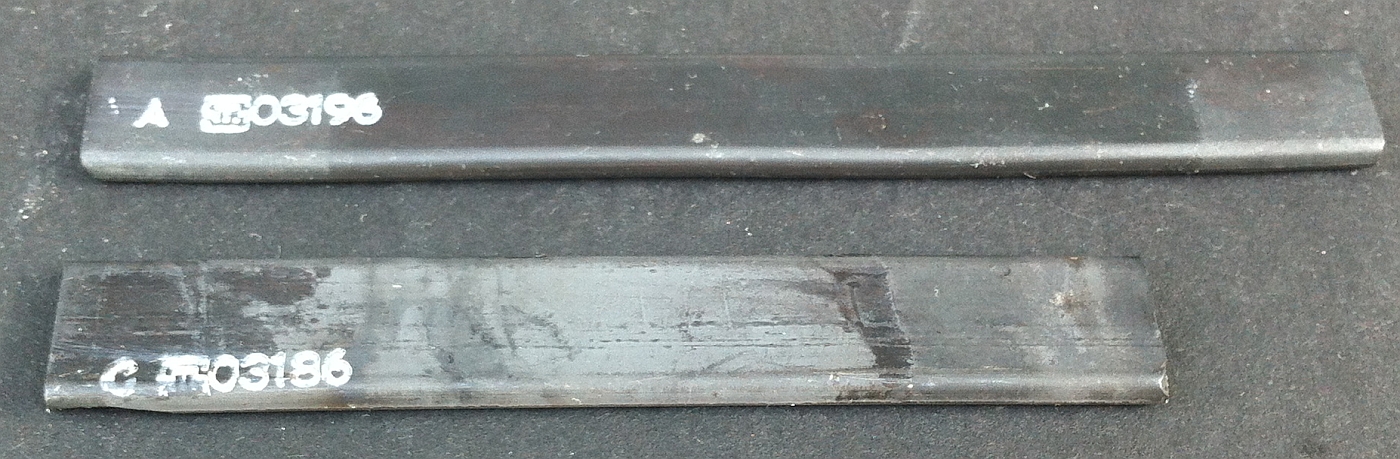

5     Ferritstäbe von STEATIT - MAGNESIA

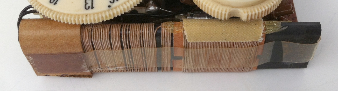

Unter den Modellen meiner Sammlung befinden sich nur 2 Geräte, die mit Sicherheit mit Ferritstäben dieses Herstellers ausgestattet sind: Der  Nordmende Fidelio 55 (Bj. 1954/55) und der GRUNDIG Mini Boy 200 ( Bj. 1960/61). Möglicherweise stammt auch der Flachstab des LOEWE - OPTA Dandy 5900 (Bj. 1960/62) von diesem Hersteller
Abgesehen davon gibt es in meiner Sammlung einen weiteren Flachstab mit dem STEATIT - MAGNESIA - Logo:
Oben im Bild der besagte Stab mit der Kennung "A 03196" und den Maßen BxHxT: 107 x 12 x 3,4 mm. Die Materialkennung entspricht der des abgeflachten Rundstabs im Nordmende Fidelio 55.
Unten noch einmal der Stab des  GRUNDIG Mini Boy 200 mit den Maßen BxHxT: 85 x 13 x 3,2 und der Kennung "C 03186".

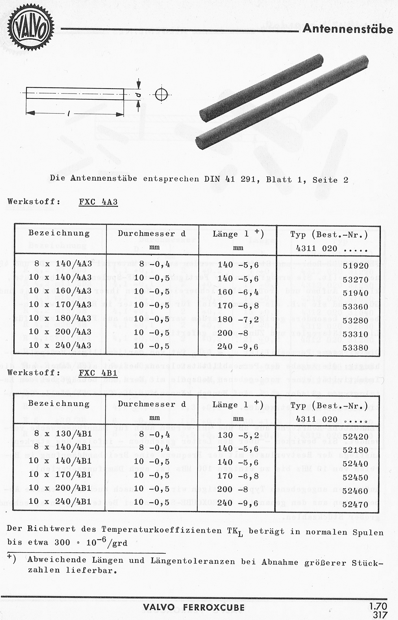

6     Ausschnitt aus VALVO Handbuch FERROXCUBE
Abschließend möchte ich hier noch einen Auszug aus dem "VALVO Datenbuch Ferroxcube" von 1970 zeigen, der meines Erachtens die Komplexität der Optimierung von Ferrit - Antennenstäben in Rundfunkempfängern am besten auf den Punkt bringt:
