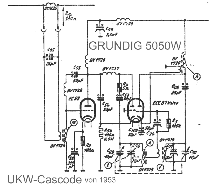

Zum Schluss noch die Cascode- Schaltung die ja vorwiegend im Fernsehgerät vorkommt.
Über den Sinn diese auch im Radio anzuwenden, erlaube ich mir zu schweigen
NOGOTON mit der PCC84
Nogoton  mit E88CC
Siemens M7 mit pcc84
GRUNDIG 5050W
eine sehr frühe Anwendung die nicht ganz einfach zu verstehen ist. Die beiden Vorstufen- Trioden  sind wegen unzureichender Spannungsfestigkeit  U  f-k (Faden nach Katode)
DC-maessig parallel geschaltet. AC- maessig natürlich in Serie.
wie Abb. 907 Beitrag Rudolph  # 1
