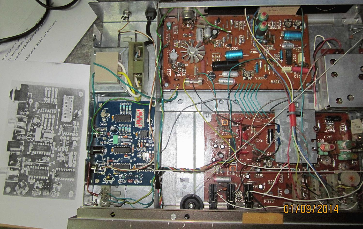

Exemplarisch als ein Beispiel ist die Verwendung eines RFT Stereo Tuners 3930 als UKW-Programmquelle gezeigt. Diese Tuner gab es z.B. kurz nach der Wende ganz preiswert zu kaufen.
Auf der linken Seite des Tuners ist der Netztrafo montiert, abgeschirmt vom Empfangsteil durch eine Blechwand. Wenn der Netztrafo etwas aus der Mitte versetzt wird, läßt sich dort die Platine des Senderchens einbauen. Diese gab es vor einigen Jahren als Bausatz in den Niederlanden zu kaufen.
Da die Stromaufnahme der Platine sehr gering ist, kann sie ohne Probleme aus dem Netzteil des Tuners mit versorgt werden. Die ICs sind in C-Mos Technik realisiert. Entsprechend gering ist die "Sendeleistung", aber ausreichend, wenn die zu versorgenden Radios nur in wenigen Metern Abstand stehen.
